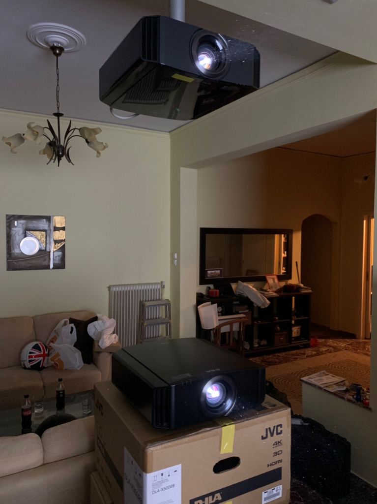

Μετά από αρκετό καιρό, μαζευτήκαμε στο σπίτι του Δημήτρη Δημητράκουδη για να δούμε τον νέο του προβολέα και να κάνουμε ένα πρόχειρο συγκριτικό (7900) με τον παλιό δικό μου (500) για να δούμε ποσο έχουν προχωρήσει οι DILA μετά από μερικές γενιές.
Πάροντες εκτός από εμένα και τον Δημήτρη, ο Μανώλης Καστρουνης και ο Χρήστος Καρταλιδης.
Μιας που η λάμπα του 500ρη είχε 600 περίπου ωρες, για να μπορέσουμε να κάνουμε μια Α-Β σύγκριση με ικανοποιητική φωτεινότητα στις 110 ίντσες, ρίξαμε την φωτεινότητα του 7900 κλείνοντας την ίριδα περίπου στην μέση (low lamp) ενώ του 500 αφήσαμε την ίριδα ανοικτή και την λάμπα στο high.
Ως πηγή είχαμε το HTPC του Δημήτρη (madvr κλπ) που έστελνε σήμα στον Marantz SR 6013 και απο εκεί στους δυο προβολείς ταυτόχρονα.
Ως σκηνές αναφοράς χρησιμοποιήσαμε τα γνώριμα BR του Casino Royal, Dark Knight και Van Helsing.
Και οι δυο προβολείς έπαιξαν σε out of the box preset (natural) με τα διαφορά enhancements απενεργοποιημένα.

Εγω στις φωτογραφιες ειναι σαν να βλεπω ακριβως το ιδιο προβολι και στην οροφη και στην κουτα πανω.
Μα καλα ενα καλουπι εχουν εκει στην JVC και απλα αλλαζουν εντοσθια; :flipout:
Βασικά η κύρια εξωτερική διαφορά είναι ότι ο 7900 είναι glossy black ενώ ο 500 ήταν ματ.
