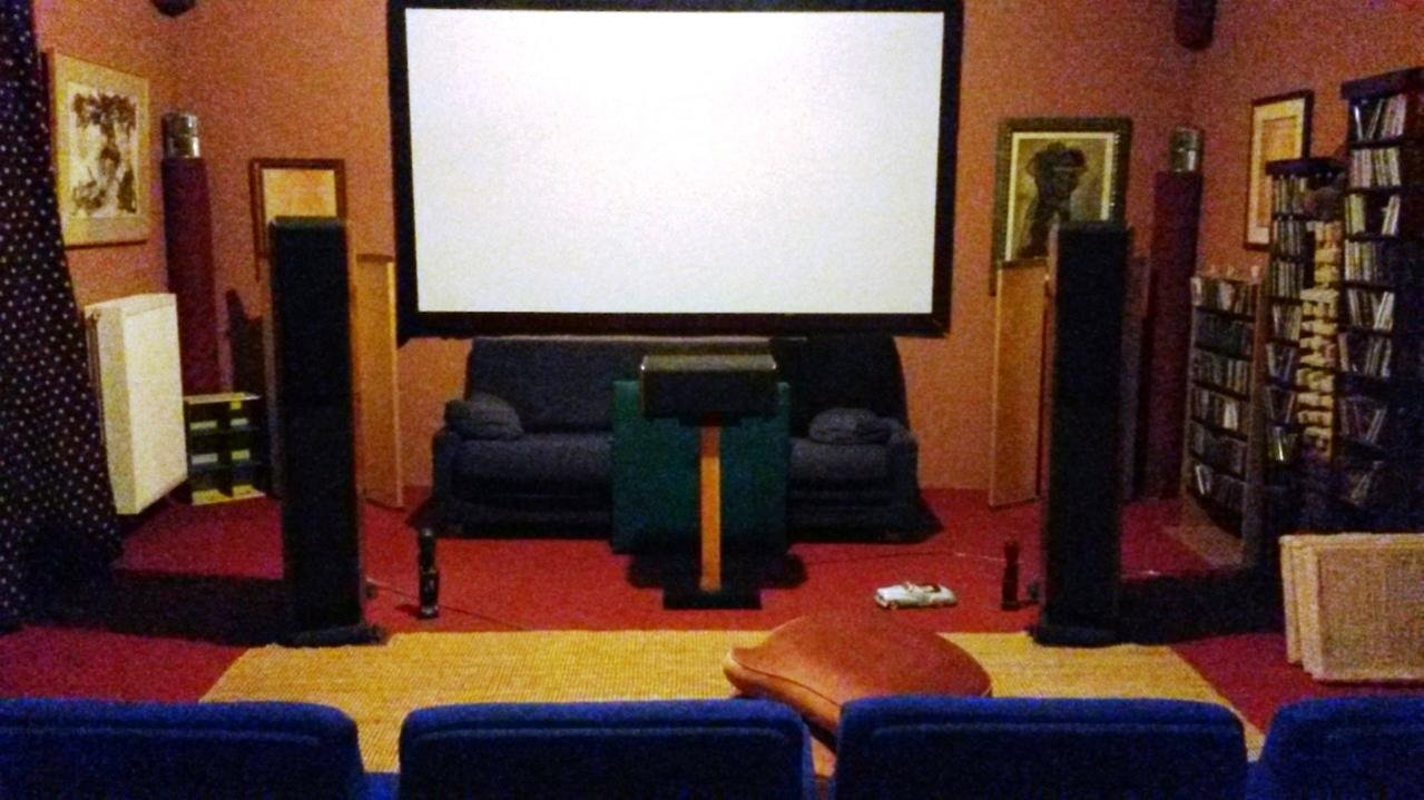

--με αφορμή την αλλαγή προβολέα (από epson tw 700 σε Optoma HD 83 (ευχαριστώ Κώστα), όπου ο τελευταίος είναι σαφώς καλύτερος σε όλα και ιδίως σε φωτεινότητα, είπα να μπω σε μπελάδες, όσο το δυνατόν πιο ανέξοδα...
Επειδή 9 στις 10 ταινίες που βλέπω είναι πλέον σε 2,35:1 φορμά, και βαρέθηκα να βλέπω τις μπάρες πάνω κάτω ... είπα λοιπόν να μετατρέψω την 115' ιντσών 16:9 οθόνη σε αντίστοιχη 2,35:1 , προσθέτοντας αριστερά δεξιά δύο ''τσόντες'' (με βάση τους υπολογισμούς, για το συγκεκριμένο μέγεθος της δικής μου οθόνης θα είναι 40,5 cm Χ 143 cm).
Εννοείται ότι καταλαβαίνω τα μειονεκτήματα της παραπάνω πρακτικής ( θα φαίνεται ή ένωση στα δύο σημεία που θα προεκτείνουν την οθόνη, κλπ) αλλά πιστεύω ότι τα πλεονεκτήματα της καινούργια οθονάρας σε 2,35 θα είναι ασύγκριτα μεγαλύτερα ...
Λοιπόν, οι λύσεις που σκέπτομαι :
-κατασκευή των τσοντών με τελάρο, όπως η υπάρχουσα, όπου θα τεντωθεί black out ύφασμα , και τελικά όλο το σύνολο (παλαιά και νέα κομμάτια) θα ξαναβαφτεί, είτε με το τότε χρώμα (κωδικός σύννεφο της vechro, δεν ξέρω καν αν υφίσταται ακόμη) είτε με κάτι που έχετε πια ανακαλύψει οι νέοπες ...
- μελαμίνη στις επιθυμητές διαστάσεις, και βάψιμο του συνόλου ως ανωτέρω ...
-τρίτη λύση που μου συνέστησε γνωστός : dow το οποίο είναι απόλυτα λείο και βάφεται μια χαρά ... και βάψιμο του τελικού συνόλου ως παραπάνω ...
Για τα σημεία ενώσεων, ίσως βάλω μια ταινία που ελπίζω ότι με το βάψιμο δεν θα φαίνεται τίποτε ...
Παρακαλώ γνώμες :
α. για μπογιά (θέλω να είναι όπως η παλαιά στο γκρι)
β. για μελανίνη vs dow vs τελάρο / black out
γ. για χειρισμό των ενώσεων
δ. ότι άλλο νομίζετε...
Ευχαριστώ !

όχι, εννοώ έξτρα κομμάτια οθόνης αριστερά και δεξιά της υπάρχουσας οθόνης ...
επίσης, δεν ανέφερα ότι το μαύρο μπόρντερ θα καταργηθεί και σκοπεύω να βάψω όλο τον τοίχο, ή αν όχι όλο, ένα πλαίσιο 40 εκατοστών γύρω από την οθόνη , με μαύρο χρώμα ....
πηγή ένα blu-ray player Panasonic & zidoo h6 pro media player που παίζει από σκληρούς ...
Οι τοίχοι όλοι είναι βαμμένοι μπορντώ σκούροι, ... πολύ σκούροι ... όπως τα παλιά σινεμά ... η φωτό δεν δείχνει το πραγματικό χρώμα ...

Για να καταλάβεις καλύτερα : σήμερα η οθόνη είναι 2,55 Χ 1,43 μέτρα ... Όταν την τελειώσω θα είναι 3,36 Χ 1,43 ...
ήτοι 143 ίντσες σε 2,35:1 φορμα ...

Αν θέλεις την γνώμη μου, μην κάνεις τσόντες. Φτιάξε την 2,35 από την αρχή. Επίσης, πρέπει να υπολογίσεις τις νέες διαστάσεις διότι αλλάζει καθ' ύψος το που θα κρεμαστεί ο προβολέας σου (στην ουσία φτιάχνεις ένα πιο μεγάλο 16:9, οπότε πρέπει να συνυπολογίσεις όφσετ).
Συμφωνώ στο να μη μπλέξεις με τσόντες κλπ.
Καταρχήν όμως θα ήμουν πολύ προσεκτικός με το μέγεθος.
Σε τι απόσταση κάθεσαι;
Ο προβολέας έχει φωτεινότητα φαντάζομαι, δεν είναι αυτό το θέμα.
Αλλά 4Κ ανάλυση δεν έχει (αν κάτι λέει αυτό βέβαια, σε κάθε περίπτωση).
Το σημαντικότερο όμως είναι μη βγει τέρας και στραβώνεσαι.
Εγώ πχ βλέπω σε 2’35 πλατους κάτι λιγότερο από 3 m και πιο κοντά από 3,5 m απόσταση, δεν την παλεύω (πολύ μεγάλος πλάτος, η εικόνα δεν είναι τόσο συμπαγής κλπ)
Και αυτα φαντασου με JVC (με και χωρίς 4K eshift) και προσεγμένο χώρο.
Ιδανικά θα ήθελα να κάθομαι λίγο πιο πίσω / όσες φορές έχω κάτσει 1+ m πίσω, δλδ στα 4,5 m περίπου, η εικόνα είναι σαφώς καλύτερη (αλλά χάνει πλέον λίγο, όχι τραγικά, σε μέγεθος)

Δεν ξέρω, είναι ακόμη στο κουτί του... Από την άλλη έχω την άνεση να τον τοποθετήσω σε ότι απόσταση θέλω και ουσιαστικα να μην χρειάζομαι ζουμ... Πρώτα θα μπει η οθόνη στην τελική της θέση και έπειτα θα ταβανωθει ο προβολέας, ώστε να είναι οκ και από οφσετ...
Τα dow είναι τα νέας γενιάς μονωτικά. Δες εδώ για τον κωδικό wallmate. Το βασικό δέλεαρ είναι ότι είναι ελαφρύ και θα είναι εύκολο να το προσθέσω...: https://www.monotikaylika.gr/dow/
Ο λόγος που θέλω τσόντες αντι φτου και απο την αρχη ειναι και οικονομικός και το θέμα χρόνου... Θέλω φθηνά και γρήγορα...αν βγει χαζομάρα θα πάω, σε δεύτερο χρόνο σε νέα κατασκευή...

Κούκλε, δεν υπάρχει θέμα... Η πρώτη σειρά των καθισμάτων ( από το βιλαντζ) είναι στα 4,5 μέτρα και η δεύτερη στα 5,3...
Ο προβολέας είναι υπερβολικά φωτεινός και τις ιντσες τις έχει χαλαρά...
Το καλό με τις τσόντες είναι ότι αν γίνει μάπα, σε χρόνο dt , θα επανέλθω στην πρότερη κατάσταση...

Σπύρο, ο 83 έχει μεγάλο όφσετ φακού. Ο προβολέας πρέπει να καθίσει ψηλά σε σχέση με την οθόνη. Αν μεγαλώσεις και άλλο την οθόνη, μπορεί να βγεις εκτός ορίων ακόμα και με την χρήση του lens shift. Τσέκαρέ το...δεν μιλάω για την απόσταση, μιλάω για το ύψος.
Όσον αφορά την οθόνη, θα σου πρότεινα με τα 1000 ένα μονοκόμματο pvc ή μελαμίνη παρά μπαλώματα. Δεν είναι απαγορευτικό το κόστος...το τελάρο το έχεις ήδη. Τέλος, με τόσο μεγάλη οθόνη πας σε λευκό χρώμα, ή 0,9+ στο τσακίρ κέφι.
Γιάννη, ευχαριστώ για όλες τις συμβουλές...
Για το οφσετ, μετά την παλαιότερη συνομιλία μας, το έχω κανονίσει... Θα κατεβάσω την οθόνη και άλλο, ενώ θα αλλάξω την βάση ταβανωματος...
Είναι σημαντική η παρατήρηση σου για λευκό χρώμα, it makes a lot of sense...

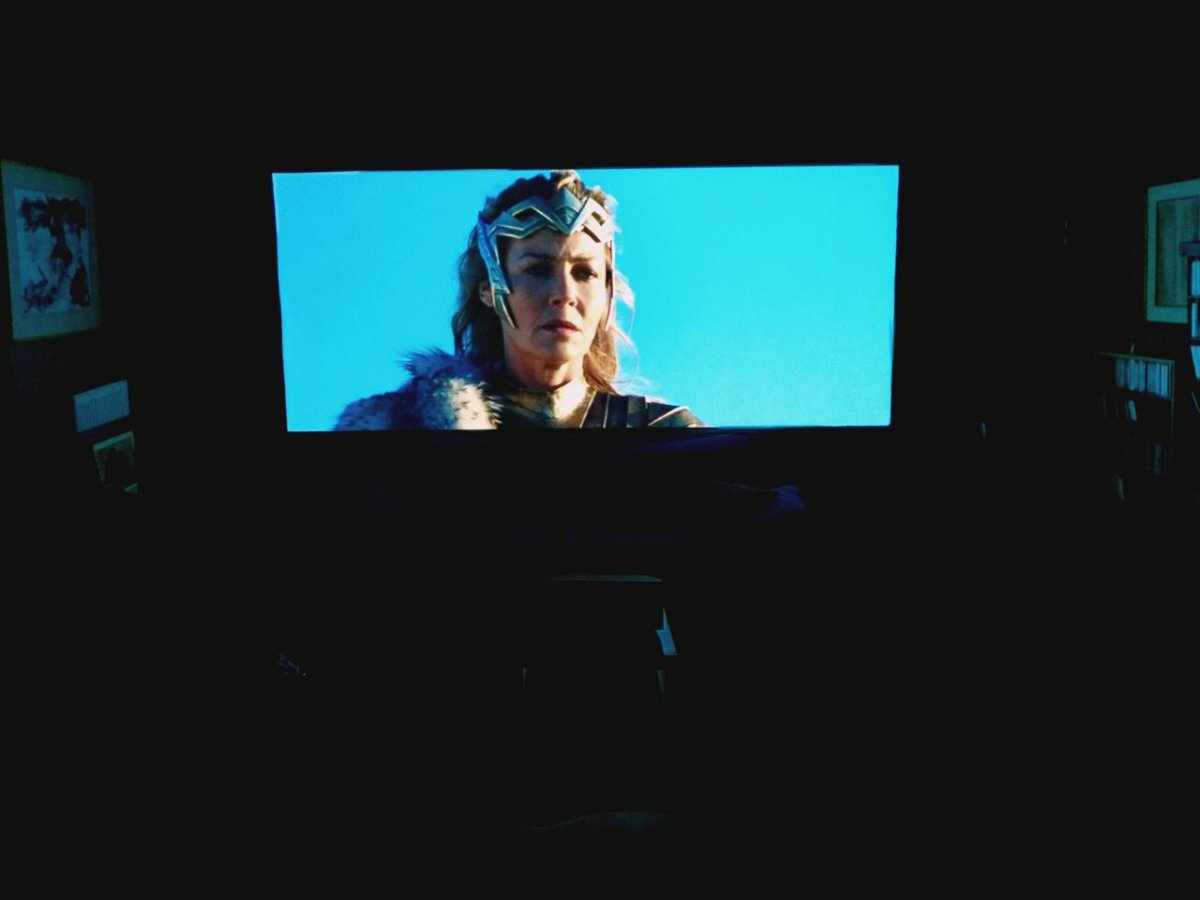

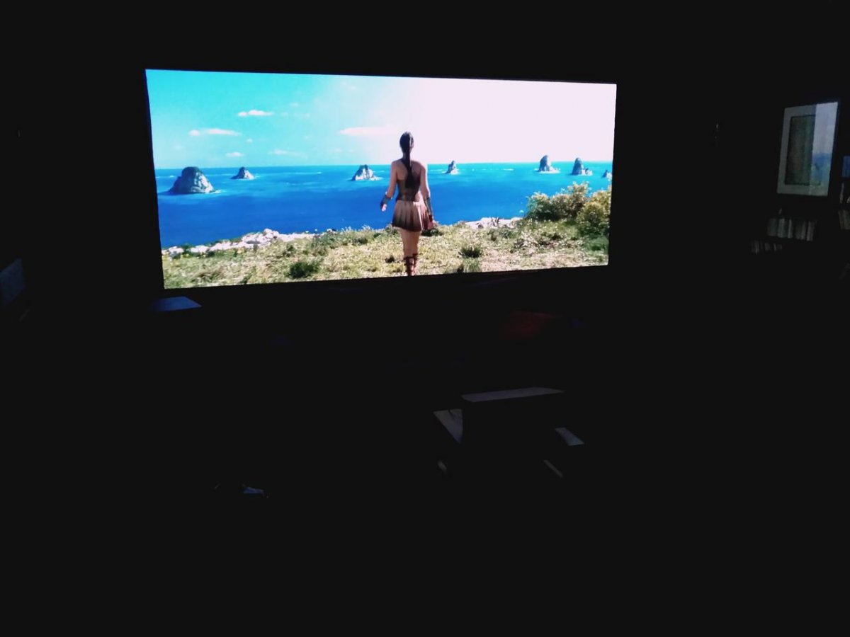

κατόπιν εργασιών περίπου 20 ωρών το ΣΚ και τις βραδινές ώρες χθες και προχθές, το πρότζεκτ ολοκληρώθηκε ...
τελικά χρησιμοποίησα δύο φύλλα dow σε περίπου κατάλληλες διαστάσεις που έκοψα με κοπίδι ... ξανά μανά βαψίματα το σύνολο παλαιάς οθόνης και νέων φύλλων ... βάψιμο μαύρο, ένα πλαίσιο 40 πόντων περιμετρικά της νέας 2,35:1 οθόνης ... ταβάνωμα νέου προβολέα ... απομένει να τον ρυθμίσω με βάση τον χώρο μου, ωστόσο και έτσι όπως ήλθε παίζει μια χαρά ... άπαξ και ανοίξει, τυχόν ψεγάδια και προχειροδουλειές στην οθόνη ξεχνιούνται και μένει η αίσθηση του υπέροχου μακρόστενου κάδρου ... οι φωτος είναι της πλάκας, με κινητό και με τα αποσπάσματα της ταινίας σε κίνηση, έτσι για να πάρετε μια αίσθηση του κάδρου :

Μειονεκτήματα : Ο προβολέας δεν έχει ηλεκτρικό ζουμ, οπότε κάθε φορά (ελπίζω σπάνια) που θα βλέπω κάτι σε 16:9 θα χρειάζεται χειροκίνητη αλλαγή ... ωστόσο, αναμένω ότι το συνολικό όφελος και απόλαυσης θα υπερβαίνει τις αβαρίες ...
