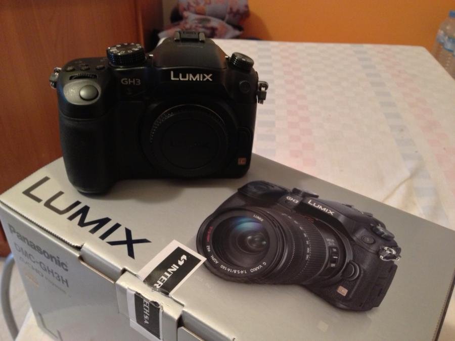

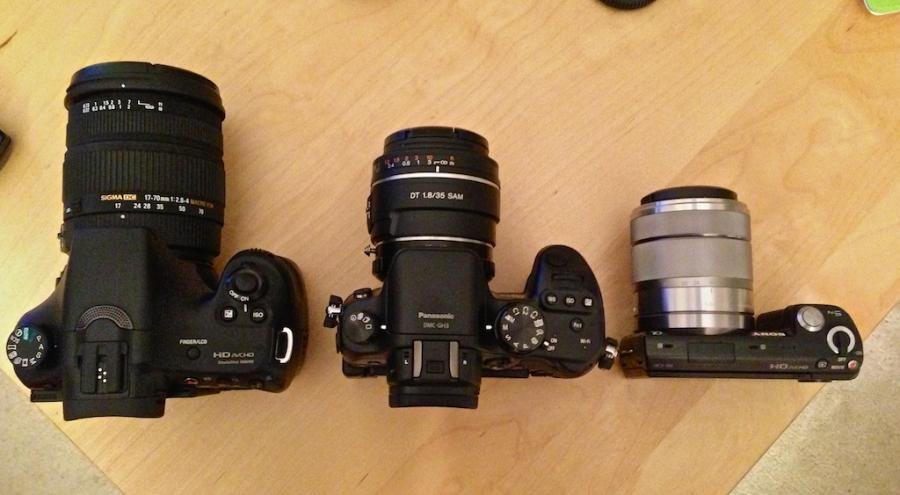

Ας αρχισουμε απο τα εξωτερικα χαρακτηριστικα.
Η gh3 πρεπει να ειναι η μεγαλυτερη m4/3 που εχει βγει.
Δεν εχει καμια σχεση με αλλες m4/3 μηχανες , αλλα ουτε και με τις sony nex.
Πησιαζει πολυ το μεγεθος μιας μικρης dslr και το βαρος της επισης.
Αυτο ειναι καλο παντως, γιατι η gh2 ηταν αρκετα μικρη και λιγο "ψευτικη" κατασκευαστικα.
Η gh3 ειναι πολυ στιβαρη, με ωραιο , ιδανικο για τα χερια μου κρατημα, ειναι επισης wearther seald, αντεχει δηλ το ψιλοβροχο και τη κακοκαιρια.
Ειναι σε μεγεθος , αναμεσα στη σονυ νεχ 5ν και την Σονυ Α65 (και οι 2 μικρες μηχανες στο ειδος τους).
Την πηρα χωρις καποιο φακο … body only.
Εχω μερικους manual φακους και Σονυ alpha mount με ανταπτορες.

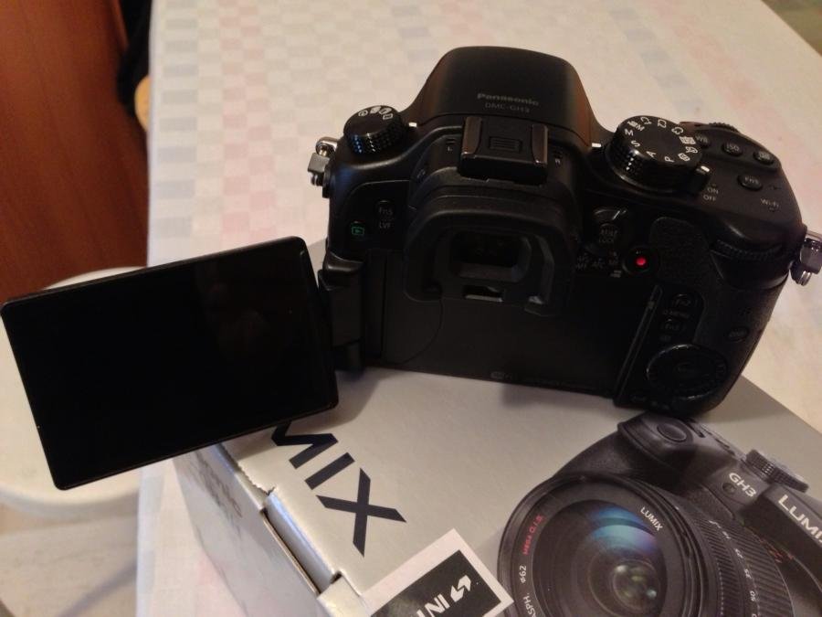

Εχει παρα πολλα χειριστηρια και διακοπτες για το καθε τι σχεδον που θα χρειαστει καποιος.
Εχει συνολικα 7 προγραμματιζομενα κουμπια , 2 εξ αυτων ειναι στην πολυ καλη επιτελους OLED touch οθονη (software keys)
Μπορειτε να βαλετε σχεδον οτι θελετε σ αυτα και μαλιστα εχει 3 θεσεις custom στο βασικο επιλογεα που μπορεις να φτιαξεις 3 εξτρα δικα σου προγραμματα για ολες τις πιθανες συνθηκες.
Εχει επισης ξεχωριστα κουμπια , κοντα στο κλειστρο, για WB - ISO - exposure compensation kai ξεχωριστο περιστροφικο διακοπτη για drive mode (single, continues, self timer kai bracketing).
εχει επισης Wifi , για συνδεση με smartphone - tablets , εγω το δοκιμασα με το iphone-ipad και δουλεψε κανονικα.
Μπορεις μεσω αυτου, να εχεις remote control της καμερας απο το κινητο σου, και να κανεις upload τις φωτο στο κινητο - tablet και σε κοινωνικα δικτυα.
Θα ηθελα παντως να δω και καποια application , οπως κανουν οι νεες nex 5r - 6.
Eχει επιτελους timelapse δυνατοτητες , με ρυθμιση του συνολου φωτογραφιων (μεχρι 9999 φωτο) και του χρονικου διαστηματος μεταξυ των.
Η οθονη ειναι πολυ καλη, με ζωηρα χρωματα και πολυ καλη φωτεινοτητα - οξυτητα.
Δεν ξερω τι θα κανει σε φως ημερας, αλλα με το νεο OLED ψηφιακο σκοπευτρο , δεν θα εχει κανεις προβλημα.
Ειναι αναβαθμισμενο αισθητα απο το μετριο μονιτορ και EVF της GH2 και δεν διαπιστωσα καποιο προβλημα, οπως αναφερθηκαν στο εξωτερικο.
Εχουν πολυ υψηλη ευκρινεια , μεγαλο ρυθμο ανανεωσης , και ξκουραστη θεαση.
Συγκρινονται ανετα με τα μονιτορ - evf της nex kai Sony SLT A65-77 που εχω επισης.
To EVF ομως ειναι λιγο πιο μικρο απο αυτο των σονυ και εχει πιο εντονη την αισθηση του tunel .

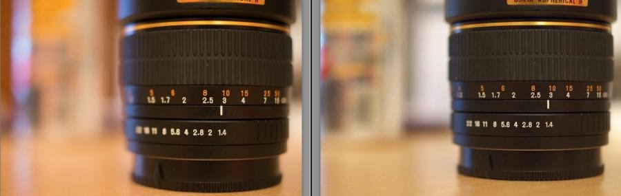

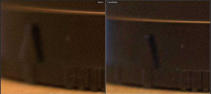

μια και δεν εχω ακομη καποιον AF φακο να δοκιμασω τη ταχυτητα εστιασης, αρχισα απο τη δοκιμασια ευαισθησιας ISO.
Nα πω οτι δεν υπαρχει ακομη raw υποστηριξη σε aperture kai LR οποτε αρκουμαι στο Silkypix που ερχεται με τη panasonic και δεν γνωριζω καθολου.
Μετετρεψα το raw της gh3 σε tiff και το εβαλα στο LR , μαζι με την sony nex 5n , που ως γνωστον εχει εναν απο τους καλυτερους αισθητηρες.
Η gh3 , εχει κι αυτη πια αισθητηρα της sony (και λεγεται οτι ειναι ιδιος με της Olympus OMD !).
Απο αυτο και μονο περιμενω πολυ καλα αποτελεσματα.
Με τον ιδιο φακο, τον sony 35mm 1.8 , με ανταπτορα για nex kai gh3.
Αριστερα η nex , δεξια η gh3.
ISO 100
ISO 800
ISO 1600
ISO 3200

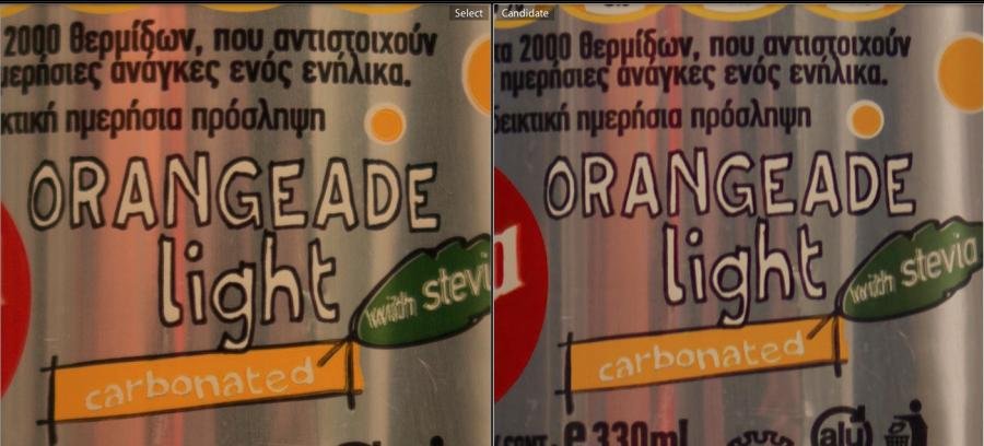

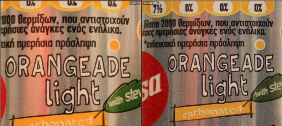

απο τα 100% δειγματα , φαινεται οτι η gh3 εχει λιγο περισσοτερο θορυβο (κυριως χρωματικο)… οχι ομως πολυ.
Ισως η διαφορα ειναι 1/2 - 1 στοπ στη φωτεινοτητα (και οτι αυτο συνεπαγεται).
Μια πολυ κλαη επιδοση αν αναλογιστουμε τη διαφορα μεγεθους του αισθητηρα και τη ποιοτητα της nex 5n.

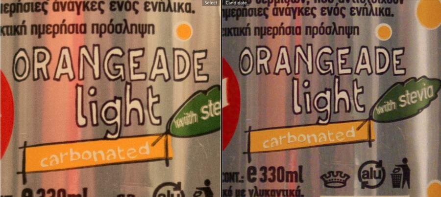

Επιφυλλασομαι παντως να επανερθω στο θεμα ISO οταν βγει αναβαθμιση στο aprture - LR για τη GH3.
Δεν ξερω τι ψαρια πιανει το silky pix ….
με λιγο πειραματισμο στο LR το αποτελεσμα δειχνει ακομη καλυτερο…
Η μονη διαφορα ειναι το πιο μικρο βαθος πεδιου και η λιγο πιο creamy εικονα της 5n.
O θορυβος ειναι λιγο πιο λεπτοκοκος στη nex ,αλλα ορατο μονο σε 100% μεγεθυνση.
αριστερα η sony , δεξια η gh3
100% crop

Όπως βλέπω από τα δείγματα, έχει καλύτερη οξύτητα η GH3 ή κάνουν πουλάκια τα μάτια μου;
Τα δειγματα αυτα ειναι πολυ "προχειρα" και τα εβαλα μονο για να δουμε λιγο τι γινεται με το θεμα του θορυβου.
Το προβλημα ειναι οτι ο ιδιος φακος στην sony nex kai sthn GH3 εχουν διαφορετικο τελικο εστιακο μηκος κι ετσι ειναι λιγο δυσκολο να αποφασισω τι πρεπει να κανω.
Αν κρατησω ιδια την αποσταση απο το θεμα, θα εχουμε διαφορετικο καδρο , αν αλλαξω την αποσταση για να εχω το ιδιο καδρο (αυτο εκανα εδω) θα εχω ισως καποια διαφορετικη συμπεριφορα του φακου-μηχανης οσον αφορα την οξυτητα - λεπτομερεια.

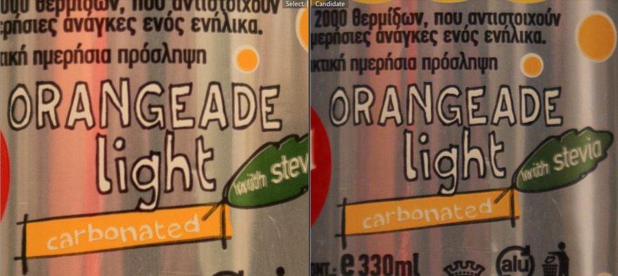

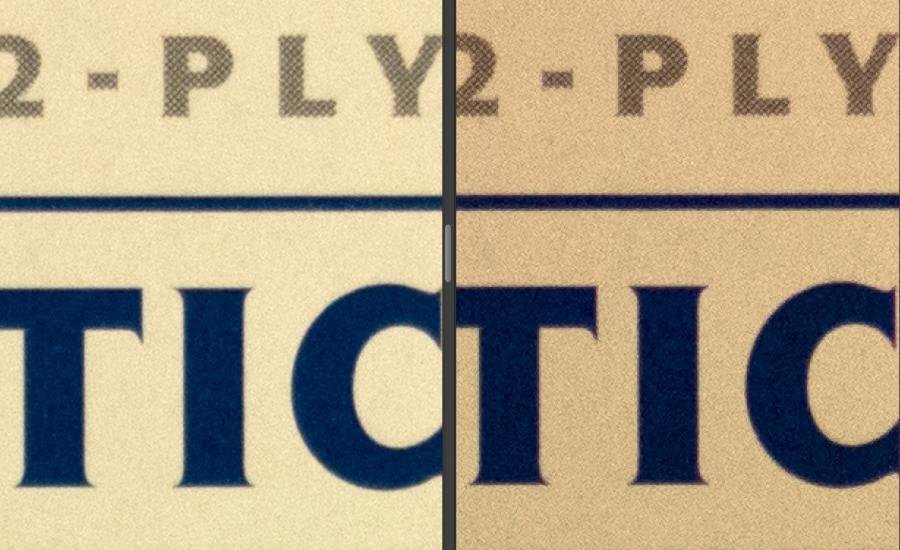

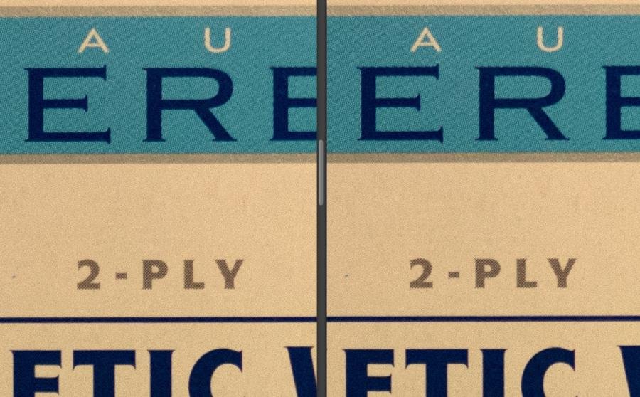

μολις κατεβασα το update του LR και ευτυχως υποστηριζει την gh3 !!
O χρωματικος θορυβος ειναι παρελθον …. και η gh3 εχει λιγο περισσοτερο luminance θορυβο αλλα και λιγη περισσοτερη ευκρινεια.
Σχετικη ισσοροπια λοιπον, με ελαχιστη, περιπου 1/3 stop μεγαλυτερη φωτεινοτητα της nex 5n , με τις ιδιες ρυθμισεις.
Ο αισθητηρας της sony (και στις 2 μηχανες) κανει θαυματα !
Οι εικονες μοιαζουν απιστευτα, και μονο το βαθος πεδιου προδιδει πια τις μηχανες …. πραγματικο κατορθωμα .
αριστερα η sony , δεξια η pany
100% crop
200% crop
