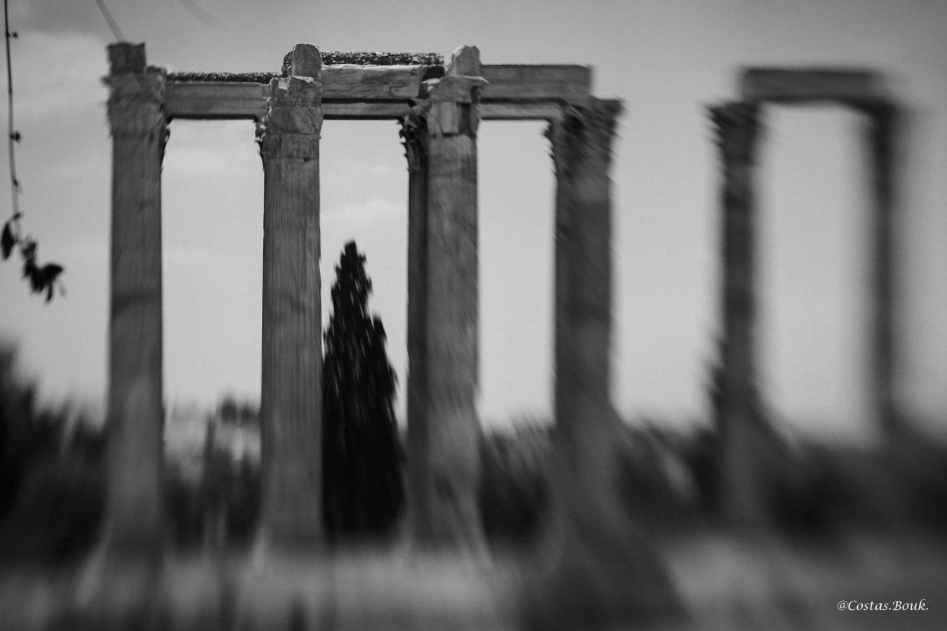

τι νημα θαταν χωρίς δείγματα, GX80 mode Mono-L , με καμπύλη Custom+4H/-4S και φακό Lensbaby:

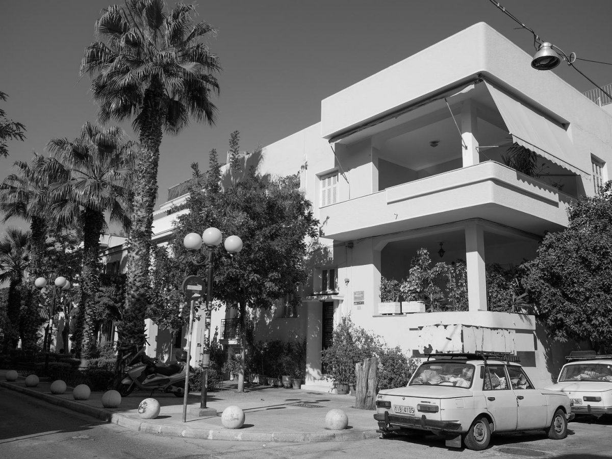

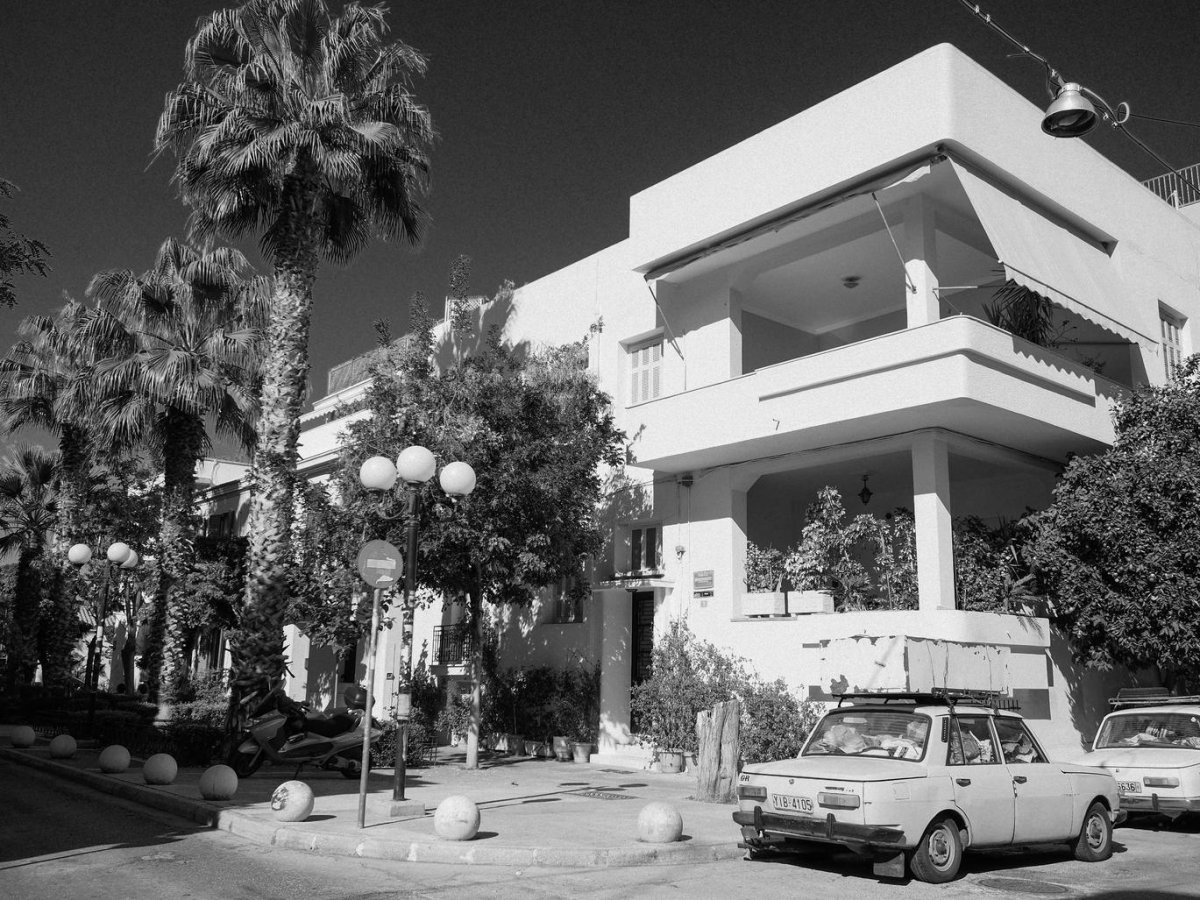

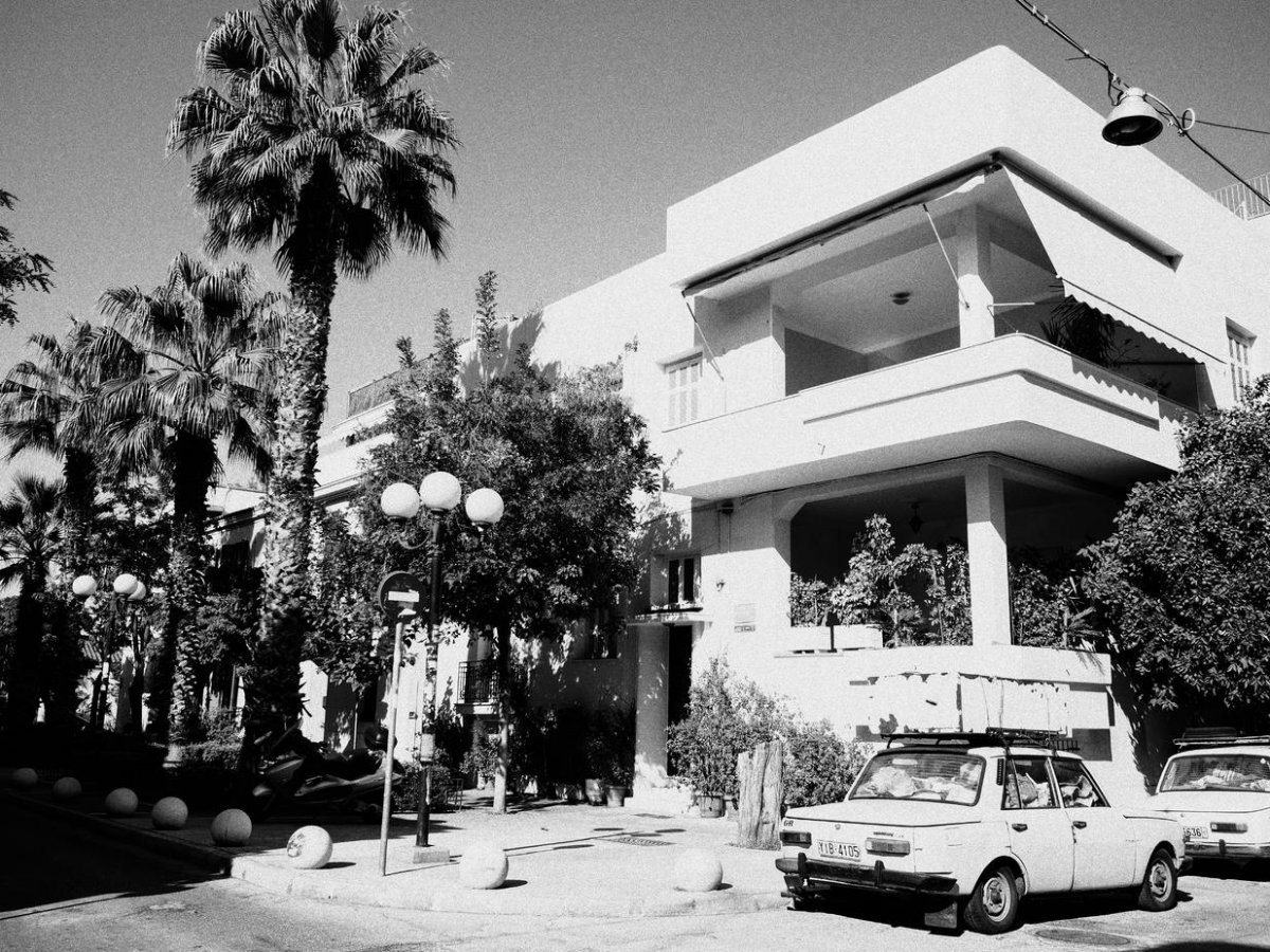

Τρία μονόχρωμα δείγματα από την penf όπως τα γέννησε η μηχανούλα με τον ειδικό επιλογέα στην θέση Mono:
To πρώτο είναι από το μονόχρωμο profile 1 χωρίς καμία επέμβαση, η μηχανή σε αφήνει να του προσθέσεις εύκολα μέσω ροδέλα αν θέλεις κάποιο χρωματικό φίλτρο για να τονίσεις ουρανό, δέρμα κλπ. , βινιετα και ποσο θορύβου. Το άφησα όμως όπως χωρίς άλλη επέμβαση.
Το δεύτερο μονόχρωμο profile 2 είναι σταθερό δεν δέχεται μεγάλη επέμβαση (επεμβαίνεις σε σκιές, φωτεινά, ποσο θορύβου κλπ) και δεν μπορεί να προσομειωθεί από καμία άλλη μηχανή OLYMPUS.
To τρϊτο είναι μια ιδιαίτερη έκδοση που προσομειώνει το υπέρυθρο φιλμ , επίσης δεν υπάρχει σε άλλη μηχανή Οlympus.
Υπόψην οτι και τα τρία προφίλ είναι μονόχρωμα χρωματικά profile και δεν είναι βρϊσκονται στην κατηγορία art filters (grain film, dramatic tone που δεν δέχονται καμία επέμβαση) που εξακολουθεί να υπάρχει και στην PEΝ F όπως σε όλες τις Ολυμπους,
αυτό σημαίνει ότι μπορείς να επεμβεις και να αλλάξεις οξυτητα, contrast, film grain, σκοτεινά φωτεινά με τις καμπύλες και να τα σώσεις και να έχεις άμεσα ένα έως τρία ειδικά μονόχρωμα φίλτρα στην διαθεσή σου τα οποία ανάλογα την σκηνή να μπορείς να επεμβεις και να τα μεταβάλεις.
