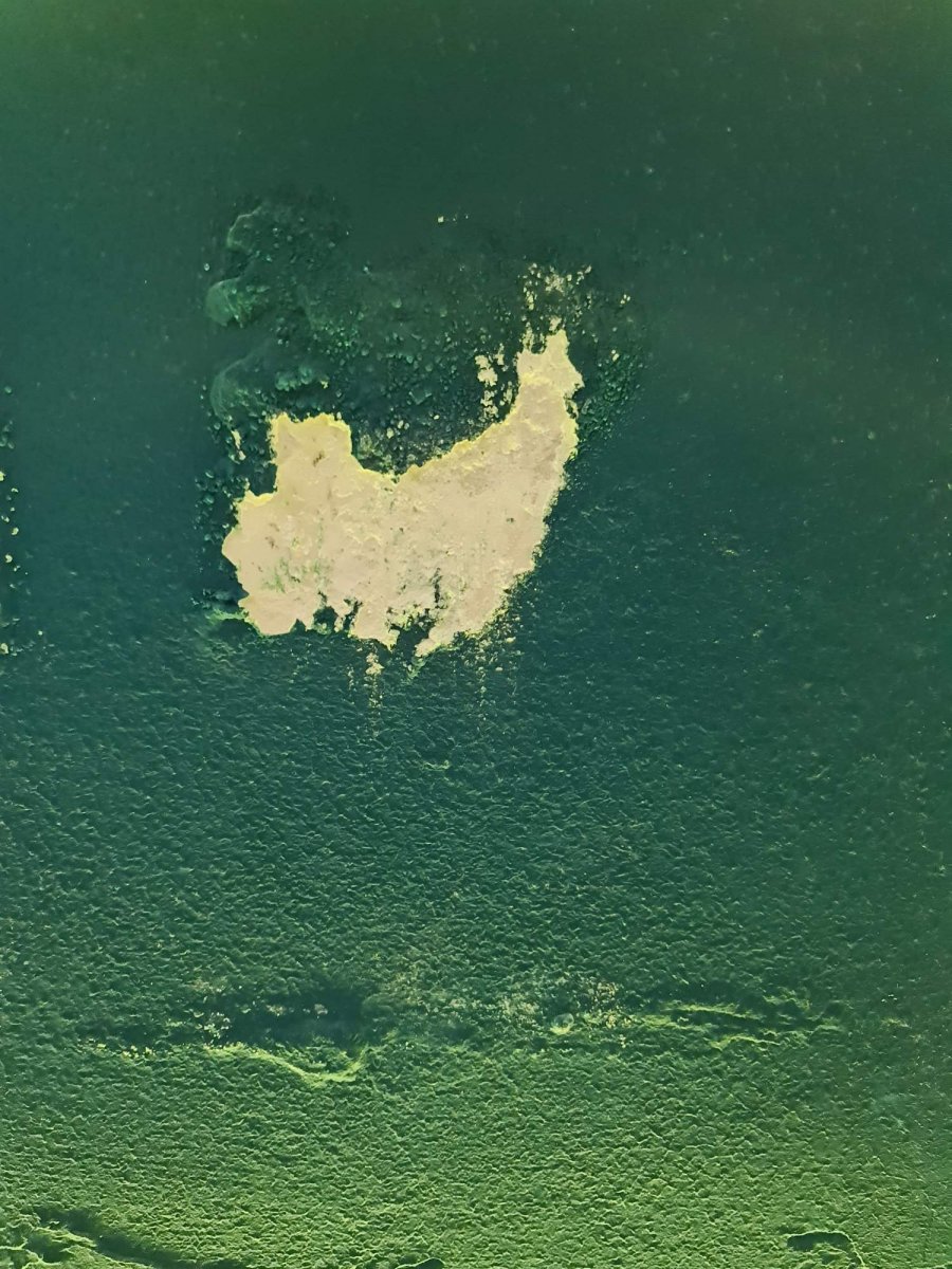

Πηρα το θαρρος να γραφτω στο forum, διαβαζοντας αυτο ακριβως το thread, οπου εφτασα μετα απο σχετικο προβλημα που αντιμετωπιζω σε τοιχοποιια ytong, χτισμενη προ 5ετιας.
3 απο τους 4 τοιχους του δωματιου που εμφανιζει το προβλημα, εχουν χτιστει με ytong (και το καταλληλο επιχρισμα) ενω εξωτερικα εχουν ασταρωθει, βαφτει με χρωμα εξωτερικης χρησης και υπαρχει τσιμεντοκονιαμα μαζι με πλακακι, σοβατεπι και σωστες ρησεις για να μην λιμναζουν τα νερα της βροχης.
Μετα τον πρωτο χειμωνα, αρχισαμε να βλεπουμε σε υψος 20εκ απο το πατωμα, αποπειρα εξαγωγης εγκλωβισμενης υγρασιας, περιμετρικα σε οριζοντια ακτινα.
Σκεφτηκαμε οτι το τσιμεντοκονιαμα για τα πλακακια εξωτερικα ή εσωτερικα, δεν εμεινε αρκετες ημερες να στεγνωσει και πως η υγρασια αφορα αυτο. Το φαινομενο συνεχιστηκε 5 συναπτα ετη και πλεον μοιαζει αρκετα δυσκολο να ευθυνεται το ποσοστο υγρασιας που ισως να ειχε εγκλβιστει εκει.
Ενας απο τους τοιχους ειναι βορινος. Σε αυτον τον τοιχο, εκτος απο το φαινομενο που προανεφερα, τον χειμωνα και με χαμηλες θερμοκρασιες, παρατηρουμε υδρατμους στα εσωτερικα πλακακια που ειναι κοντα στον τοιχο (συννημενο).
Στην αποπειρα μου να καταλαβω εαν υπαρχει καποια διαρροη (υδραυλικη), εφερα ατομο με θερμοκαμερα, ο οποιος μου εδειξε πως δεν υπαρχει καποιο θεμα απο σωληνωσεις.
Ετσι, αποφασισα να κανω μερικες τρυπες, στο υψος του σοβατεπι, με τρυπανι, μηπως μπορεσω να κανω διοδο για την υγρασια και υπομονη μεχρι τον επομενο χειμωνα..
Λειτουργησε μερικως, καθως το φαινομενο, αν και με βαρυ χειμωνα, κυμανθηκε σε μικροτερα επιπεδα.
Οσες φορες και εαν εχω φερει ατομο να επιδιορθωσει τον τοιχο (2 φορες), το φαινομενο παλι εμφανιζεται. Νομιζω πως ειναι λογικο γιατι δεν κανω κατι ουσιαστικα για να το λυσω, με αυτο το τροπο.
Απο τον τελευταιο χρονο και μετα, εχει εμφανιστει μια οριζοντια ρωγμη στο επιχρισμα της εξωτερικης τοιχοποιιας, που νομιζω πως δημιουργηθηκε απο την υγρασια, κανοντας το περισσοτερο επιφοβο σε βροχες κτλ..
Γραφω εδω γιατι εχω αποπειραθει να λυσω το προβλημα με μηχανικο, και δυστυχως δεν εχω βγαλει ακρη. Ο ενας μου ελεγε να σπασω τα πλακακια γιατι το προβλημα ειναι οτι δεν εχει μπει μονωτικο υλικο κατω απο την κολα τους, ο αλλος μου ελεγε να βαλω διαφανο μονωτικο υλικο απο πανω τους, ο τριτος μου ελεγε οτι κατι τετοιο θα εγκλωβισει χειροτερα την υγρασια.. και ενας μαστορας που ηρθε στο τελος, μου ειπε πως τα νερα μπαινουν απο την περιμετρικη οριζοντια εξωτερικη ρωγμη, παρολο που του εξηγησα πως τα πρωτα χρονια δεν υπηρχε, ενω το φαινομενο επικρατουσε μεσα..
Ειδικα ο ενας τοιχος (νοτιος), δεν βρεχεται ποτε, λογω στεγαστρου.. Αποκλειεται να ειναι θεμα βροχης αυτο που βιωνω γιατι εκει δεν φτανουν ποτε νερα και ακομη και αυτος εχει περιμετρικα τα ιδια σκασιματα. Το δωματιο ειναι μονιμα στους 18-20 βαθμους τον χειμωνα..
Υπαρχει καποιος που να εχει συναντησει αντιστοιχο περιστατικο;
Μπορει καποιος με εμπειρια σε αντιστοιχες περιπτωσεις να μου δωσει μια λυση;
Ξεκαθαριζω πως δεν ψαχνω για μια δωρεαν λυση. Πιστευω πως ο χρονος, οι συμβουλες και η δουλεια ολων μας, προφανως και πρεπει να πληρωνονται. Η ερωτηση μου αποσκοπει σε μια μονιμη λυση στο προβλημα.
Ευχαριστω εκ των προτερων, ολους σας.

αυτο ειναι συνηθισμενο φαινομενο
Εισαι ισογειο? εισαι σε οροφο?
Τα ytong κανουν ρωγμες
Αυτό μπορεί να συμβαίνει γιατί είναι κρύο το πλακάκι και κάνει υγροποίηση απο την υγρασία του αέρα.
Και είναι απόλυτα φυσιολογικό.
Είτε κάνεις εξωτερική θερμομόνωση είτε μειώνεις την εσωτερική σχετική υγρασία είτε θερμαίνεις εσωτερικά το συγκεκριμένο σημείο.
Στο σπίτι μου σε ένα συγκεκριμένο σημείο που εμφανίζει υγροποίηση δεν ασχολούμαι. Το καθαρίζω κάθε λίγες μέρες να μήν πιάσει μούχλα.

Ειναι δευτερος οροφος. Δεν υπαρχουν θεματα υγρασιας (ουτε υπηρχαν πριν χτιστει), στους απο κατω οροφους ή στην πλακα του.
Το φαινομενο ξεκινησε πριν δημιουργηθουν οι ρωγμες και εμφανιζεται σε ανοδικη μορφη.
Κατανοητο. Ωστοσο, θα βοηθησει στο κομματι της υγρασιας που απορροφαει το ytong; Αλλωστε συμβαινει περιμετρικα σε ολους τους τοιχους που εχουν χτιστει απο το ιδιο υλικο, 20 εκατοστα περιπου απο το εδαφος, εως και 40.

Διαβαζω εδω και ωρα οσα εχεις γραψει φιλε μου και εχω αρκετους προβληματισμους ως προς την ολη κατασκευη που εγινε πριν απο 5 χρονια...γιατι απο εκει θεωρω οτι πρπει να ξεκινησεις να λες τι και πως ωστε να επιδιoρθωσεις...
Οπότε θα ήθελα μερικές απαντήσεις πρώτα πριν ξεκινήσουμε να λέμε λύσεις και καταστάσεις...
Ποσο διαστημα αφεθηκε να τραβηξει η τσιμετοκονια...;
Mεταξυ ytong και τσιμετοκονιας,που φανταζομαι επεσε μεσα εξω(δωματιο-βεραντα ισως) απο το ytong,στεγανωση στην γωνια με τα αναλογα υλικα εχει γινει...;
Tα τοιχια εσωτερικα και εξωτερικα εχουν περαστει με στεγανωτικο επαλειφoμενο αρνητικης πιεσης...;
Πλέγμα στο λάσπωμα έχει μπει πρώτου να.μπει ο σοβας...;
Τα εξωτερικά τοίχια με το έχουν βαφτεί με μονωτικό χρώμα κάθετο επιφανειών η ένα απλό ακρυλικο..;
Τα ρωταω γιατι παιζουν τεραστιο ρολο στην ολη κατσταση αλλα και πως θα πρπει να διορθωθει κατι...
Αν και το ytong είναι σε ένα μικρό ποσοστό θερμομονωτικο εντούτoις είναι πολυ απορροφητικό και κραταει , άν υπάρχει διαρροή που δεν φαινεται , υγρασία η νερό για μεγαλο διάστημα εσωτερικά και το βγάζει πολύ αργότερα...το κακο είναι ότι μουσκευτει τόσο που γίνεται σαν σφουγγάρι εποχιακό...το χειμώνα ποτίζεται και το καλοκαίρι εξατμίζεται...και πάλι από την αρχή...οποτε δεν μπορεις να δεις απο την αρχη τι γινεται...Η υγρασια ειναι παντα ανερχομενη και σχετιζεται τις περισσοτερες φορες απο εξωτερικη υπαιτιοτητα...
Όσο για το υδρωμα στο πάτωμα είναι όντως φυσιολογικό το χειμωνα εαν δεν έχει γίνει θερμομονωτικο κάλυψη στο ytong.. εκτός και εάν δουλεύει A/C στο ζεστό το χειμώνα...
Για την αναφορά του διάφανο υλικού διαφωνώ,Hyperdesmo T η Maritrans, καθώς όντως θα εγκλωβιστεί εσωτερικα υγρασια..
Θα πω κατι και ας φανει υπερβολικο.....Απο την εμπειρια μου παντα διορθωνεται η εξωτερικη πλευρα και επειτα η εσωτερικη...και ΟΧΙ μα ΟΧΙ αμεσως..χρειαζεται χρονος η εγκλωβισμενη υγρασια να βρει διεξοδο να εξατμιστει....και επειτα επισκευαζεται το εσωτερικο κομματι...
Περιμένω τις απαντήσεις σου και ξανασυζηταμε...

Η τσιμεντοκονια μεσα, ειχε πεσει αρκετους μηνες πριν. Τα πλακακια εξω, μπηκαν μετα απο μηνες. Μεσολαβησε περιπου μια εβδομαδα (μηνας Ιουνιος) πριν τοποθετηθει το πλακακι, απο την στιγμη που επεσε το εξωτερικο τσιμεντοκονιαμα.
Οχι, δεν εχει μπει καποιο υλικο, οπως πχ μπαινει στο δαπεδο του μπανιου.
Tα τοιχια εσωτερικα και εξωτερικα εχουν περαστει με στεγανωτικο επαλειφωμενο αρνητικης πιεσης...;
Οχι, εχουν περαστει με το επιχρισμα των ytong μονο.
Οχι δεν εχει μπει νευρομεταλ ή παρομοιο. Εξου και οι ρωγμες.
Ακυλικο.
Καταλαβαινω - και σε ευχαριστω για τα tips.
Αν και το ytong είναι σε ένα μικρό ποσοστό θερμομονωτικο εντούτις είναι πολυ απορροφητικό και κραταει , άν υπάρχει διαρροή που δεν φενεται , υγρασία η νερό για μεγαλο διάστημα εσωτερικά και το βγάζει πολύ αργότερα...το κακο είναι ότι μουσκευτει τόσο που γίνεται σαν σφουγγάρι εποχιακό...το χειμώνα ποτίζεται και το καλοκαίρι εξατμίζεται...και πάλι από την αρχή...οποτε δεν μπορεις να δεις απο την αρχη τι γινεται...Η υγαρσια ειναι παντα ανερχομενη και σχετιζεται τις περισσοτερες φορες απο εξωτερικη υπαιτιοτητα...
Δοκιμασα να τρυπησω ενα μεχρι μεσα, οσο ηταν υγρο, και βγηκε σαν λασπη, το υλικο του, πανω στο τρυπανι..
Θα πω κατι και ας φανει υπερβολικο.....Απο την εμπειρια μου παντα διορθωνεται η εξωτερικη πλευρα και εποτα η εσωτερικη...και ΟΧΙ μα ΟΧΙ αμεσως..χρειαζεται χρονος η εγλκωβισμενη υγρασια να βρει διοδο να εξατμιστει....και εποιτα επισκευαζεται το εσωτερικο κομματι...

Got it. Θα χαρω να εχω ενα ξεκαθαρο πλανο για τις εργασιες που χρειαζονται και εγω, ωστε να ξερω τι να ζητησω, αφου ο καθε μαστορας μου λεει οτι πρεπει να γινουν διαφορετικα πραγματα και οι πιο πολυ εστιαζουν στο γεγονος πως υπαρχουν ρωγμες (ενω εγω ξερω οτι το φαινομενο ξεκινησε και πριν δημιουργηθουν οι ρωγμες αυτες).
Επισυναπτω και μερικες φωτογραφιες ακομη (απο τον εξωτερικο τοιχο) ωστε να βοηθησω.

Λοιπόν άσχετως εαν η τσιμεντοκονια έγινε το Ιούνιο με ζέστη εντούτοις η τοποθέτηση μέσα μια εβδομάδα είναι πολύ γρήγορος χρόνος και εσωτερικά δεν είχε στεγνώσει.
Με τι έγινε με περλομπετο η απλή τσιμεντοκονια...; και αυτό έχει σημασία..
Στις υπολοιπες ερωτησεις βλέπω ότι δεν έχει γίνει τίποτα ουσιαστικό..
Το νευρομεταλ δεν μπαίνει σε τοίχιο σαν επένδυση αλλά είναι σαν δημιουργία υποτυπωδους κατασκευη ως συνδεσμολογικο για έξτρα δοκαρια/κολώνες που τυχόν χρειάζονται σε έξτρα χώρους..
Αυτό που μπαίνει είναι αλκυδικο πλέγμα με καρέ 4Χ4 χιλ για την αποφυγή ρηγματωσεων.
Τρυπώντας το Alfablock αποδεικνύεις στην πράξη ότι έχει "ποτισει" αρκετά..
Οι εικόνες που έχεις ανεβάσει δείχνουν και αυτές τις ελλείψεις για τις οποίες μιλάμε.
Αυτά..

Σε ευχαριστω πολυ για την γνωμη και τον χρονο σου για να αναλυσεις την κατασταση. Ησουν αναλυτικοτατος και κατατοπιστικος.
Κατανοω πως εγιναν λαθη - φανταζομαι λογω απειριας του ματορα. Μακαρι να ημουν στην θεση να διαγνωσω το ξεκινημα μιας προβληματικης καταστασης και να το αναστρεψω, καθως εδω δεν εχουμε μια περιπτωση που "θα βαλω εναν δικο μου" ή "να κανουμε την δουλεια φθηνοτερα".
Το περλομπετο επειδή γίνεται με βασικό στοιχείο το περλιτη(μικρές μπαλιτσες φενιζολ) έχει την ιδιότητα να αποκτάει γρηγορότερη συρρίκνωση και στέγνωμα από την άμμο μπετου που έχει άπλη τσιμεντοκονια...
Απλώς δεν συνισταται για έξω και καλά κάνανε και δεν τον βάλανε αλλά ήθελε τουλάχιστον 20-25 μέρες για πλήρη ωρίμανση/στέγνωμα η απλή τσιμεντοκονια..
Τεσπα...
Σιγουρα λάθη γίνονται...και δεν υπάρχει ο απόλυτος παντογνώστης μαστορας σε όλα τα ζητήματα...Την εμπειρία μου σε βάθος χρόνου απλώς και εγω μεταφέρω.
Απλώς υπάρχουν κάποιες βασικες αρχές που εν έτη 2022 και με βάση τα τόσα πολλά εξειδικευμένα υλικά που υπάρχουν οφείλει ο μάστορας να γνωρίζει εκ των προτέρων η και να ρωτήσει,δεν είναι κακό, ώστε να φέρει εις πέρας μια συγκεκριμένη δουλειά...
Τι επιφανεια θες να στεγωνοποιησεις...;
Εάν ψάχνεις κάτι σε διάφανο μονωτικό τότε 2 είναι τα σοβαρα υλικα που μπορείς να πάρεις...
Μaritrans και Hyperdesmo T...
Κοστίζουν δεν λέω αλλά έχεις αποτέλεσμα...

ειναι μια επιφανεια με πλακες σαν αυτες του πεζοδρομιου που εχουν σκασει οι αρμοι και περναει νερο το οποιο βγαινει μετα σε ενα τοιχο υπογείου. θελω διαφανο για ευνόητους λογους.
