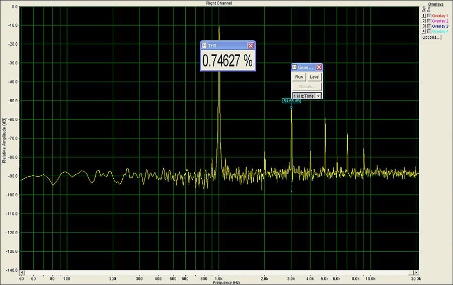

Ναι, βρε Γιωργο, αλλα θ ακους αυτο το πραγμα :
http://www.redrocksaudio.es/e_D600.html
Re: Απάντηση: Re: Mosfet, απορια ...
Γιατί, τι έχει;
0,7% τρίτη στο κλιπάρισμα;
Τζέτ!
Το δικό μου κινέζικο 20 ευρά έχει 10% πριν το κλιπάρισμα. :ADFADF1:
Αντε λοιπον , τι περιμενεις?
Πετα τον Pass, να βαλεις ψηφιακο :grinning-smiley-043
Αυτό που λέω είναι ότι το πρόβλημα δεν χρεώνεται αυτόματα στην παραμόρφωση με ποσοστά 0,7% !
Μανωλη, καταλαβα τι εννοεις. Απολυτως κατανοητον.
Απ τη αλλη μερια ομως, το "προβλημα " καπου πρεπει να το "χρεωσεις".
Ισως το 0,7 % περιττης να ειναι πολυ πιο απαραδεκτο, απο 7 % αρτιας.
Αναλογως βεβαια ηχειο, προγραμμα, ακροατη κλπ
