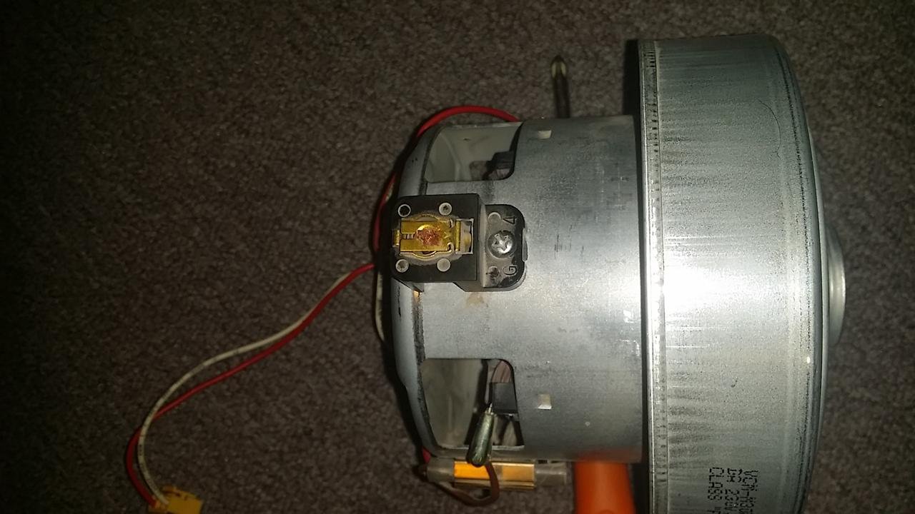

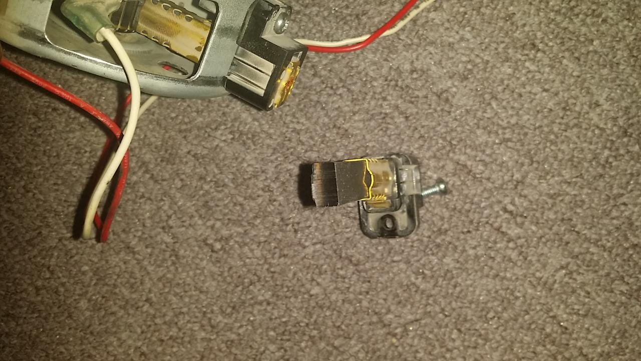

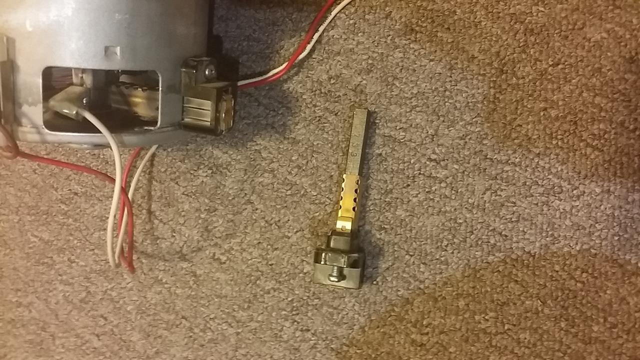

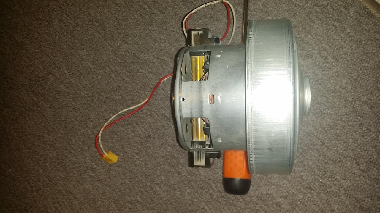

Αν μπορεις βγαλε μια φωτο με το πως ειναι πιασμενα τα καρβουνακια. Αλλα ειναι με βιδα ταπα αλλα με λαμακι 'Π' αλλα αλλιως. Ειμαι περιεργος.

Το βράδυ την καθάρισα καλά από σκόνες στο μοτέρ και έβγαλα και έβαλα τα καρβουνάκια.
Τη σκούπα την έχω περίπου 4-5 χρόνια.
Δεν έχω ανεβάσει φωτογραφία οπότε δοκιμάζω!
Καθάρισα πολύ καλά και πάλι κλείνει από θερμοκρασία και μυρίζει. Θα ψάξω να βρω μοτέρ και αν δεν βρω σε καλή τιμή τότε πάω για άλλη σκούπα.
