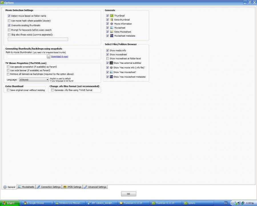

εκανα και τα sheets απο το προγραμμα αλλα μαλλον δεν το εχω...
