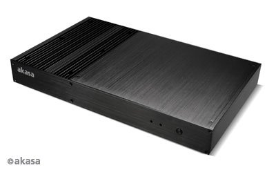

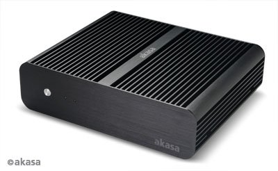

Η εμπειρια μου λεει οτι τα τελειως fanless εχουν προβληματα. Ακομη τοσο χαμηλο κουτι δεν θα διαλεγα. Καλυτερα καποιο που ειναι λιγο πιο ανετο, να παιρνει και μια ψυκτρα με ενα low profile fan πανω απο τον επεξεργαστη. Εχω καιρο να ασχοληθω με hardware οποτε δεν ξερω κατι συγκεκριμενο.
Εγώ από κουτί του πρότεινα αυτό,αφού θέλει fanless.
http://www.akasa.com.tw/update.php?...e=Chassis&type_sub=Mini+ITX&model=AK-ITX05-BK
ΔΕΝ Χωράει και ATX τροφοδοτικό,κοστίζει το 1/3 από το άλλο και ΙΣΩΣ μπορεί να χωρέσει και ένα επιπλέον heatsink από πάνω,αφού το ίδιο το κουτί λειτουργεί σαν ψύκτρα.
Εν τω μεταξύ ο Pan Man έχει δίκιο,τα fanless τροφοδοτικά είναι λίγο ασταθή,αλλά το συγκεκριμένο το έχει πατήσει κάτω ο γνωστός και αγαπητός μας Tom και αστάθεια άρχισε να παρουσιάζει μόνο σε πολύ ζεστό περιβάλλον.
Γενικά σε αυτά τα λεφτά,αυτό προτείνουν όλοι οι γκουρού.
Το όλο θέμα είναι να βρεθεί μητρική με επεξεργαστή με κάτω από 35 watt CPU TDP.
(Και κουτί να του αρέσει γιατί αυτό που έβαλα εγώ,δεν του αρέσει.)
Edit:Δεν χωράει ΑΤΧ,έχει δικό του,120 Watt,my bad.

Προσπαθώντας να στήσω το δικό μου pc στο παρελθόν σε σασί με παθητική ψύξη είχα πέσει σε κάτι σασί πανάκριβα όπως το πρώτο στις φωτογραφίες και έτσι εγκατέλειψα την ιδέα. Τελικά το έστησα σε κανονικό κουτί χρησιμοποιώντας φερρίτες στην τροφοδοσία των ανεμιστήρων αλλά και στην τροφοδοσία της κάρτας ήχου. Μάλιστα είχα ανοίξει και σχετικό νήμα...
Η ιδέα όμως του σασί και των εξαρτημάτων με παθητική ψύξη σίγουρα πρέπει να είναι η καλύτερη επιλογή.
Αυτά που έβαλα παραπάνω πάντως,γύρω στα 100 ευρώ παίζουν στην Ελληνική αγορά και κάτι λιγότερο έξω.
Να συμπληρώσω όμως πως υπάρχουν ψύκτρες επεξεργαστή ειδικές χωρίς ανεμιστήρα με μεγαλύτερη επιφάνεια ψύξης, όπως και κάρτες γραφικών με παθητική ψύξη, τροφοδοτικά fanless και ούτω κάθε εξής. Οπότε με λίγο ψαξιματάκι γίνεται η δουλειά χωρίς κατ´ανάγκη αγοράς σασί με παθητικές λύσεις ψύξης. Νομίζω πως ένα σασί HTPC μπορεί να κάνει μια χαρά την δουλειά.

Για το fanless δεν ξέρω διότι δεν έχω δοκιμάσει κάτι τέτοιο. Πάντως το τροφοδοτικό δε κάνει και τόσο θόρυβο ακόμα και αν έχει ανεμιστήρα. Αυτό είναι υποκειμενικό βέβαια...
Τι κουτί θυμίζει πολύ HiFi αλλά θα πρέπει να χωρέσουν μέσα όοολα τα παραπάνω. Δεν ξέρω κατά πόσον θα ψύχεται σωστα και τι δυνατότητες επέκτασης έχει. Επίσης δεν είναι καθόλου καλό που περιορίζει την ψύξη του επεξεργαστή με την ενσωματωμένη παθητική ψύκτρα. Τι προδιαγραφές πρέπει να έχει ο επεξεργαστής για να τον ψύξει καλά?
Cpu TDP κάτω από 35 watt,η σελίδα της akasa έχει μια λίστα με τους επεξεργαστές και τις μητρικές που είναι κατάλληλα.
Σε όλα αυτά,τα ίδια ισχύουν.

Cpu TDP κάτω από 35 watt,η σελίδα της akasa (μάλλον εννείς τη streacom) έχει μια λίστα με τους επεξεργαστές και τις μητρικές που είναι κατάλληλα.
Η ερώτηση ήταν κυρίως ρητορική. :2thumb22sup:Εννοούσα ότι δεν δινει την ελευθερια να διαλέξει ο χρήστης όποιον επεξεργαστή θέλει
