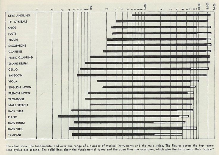

Σε αυτό τον πίνακα βλέπουμε τα διάφορα μουσικά όργανα με την αρμονική και θεμελιώδη συχνότητα. Αν μελετήσουμε την απόκριση συχνότητας αυτών οργάνων στον πίνακα θα δούμε ότι για σωστή αναπαραγωγή των μπάσων τον ουσιαστικό και κύριο λόγο απόκρισης πρεπει έχουν τα ηχεία και όχι το sub.
