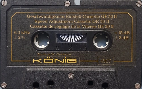

https://i.ebayimg.com/images/g/dSEAAOSw8ItkT1dc/s-l500.webp
Στην δεκαετία του 80 για να ρυθμίσεις την ταχύτητα χρησιμοποιούνταν αυτές οι κασέτες αναφοράς αλλά πρώτα έπρεπε να γίνει αλλαγή ιμάντων καθαρισμός η αλλαγή του capstan και μετά η όποια άλλη ρύθμιση.
