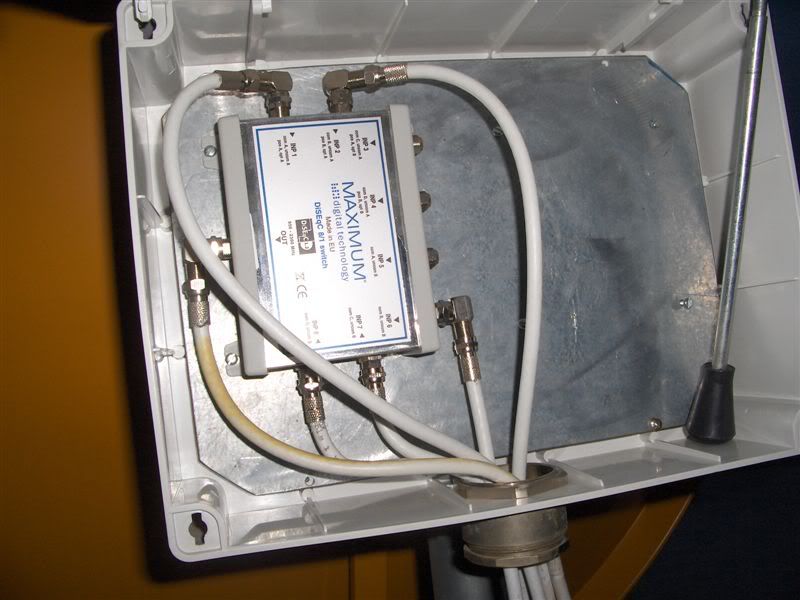

Αυτός εδώ ο Maximum δεν πρέπει να είναι το ποιο αγαπημένο πράγμα στον κόσμο για τον HD300.
Τον δουλεύω με diseqc 1.1 και οι είσοδοι του έχουν τα lnb στις θέσεις 1-5. Όταν κάνω ζάπινγκ σε διαφορετικό transponder ή δορυφόρο ή βγαίνω από το μενού και επιστρέφω στην λήψη ενός καναλιού, το quality πέφτει στο 2% και μετά από περίπου 1 sec ξαναπάει εκεί που είναι το κανονικό. Επομένως καθυστερεί την εμφάνιση της εικόνας/αλλαγή καναλιού. Θα ρωτήσω τον κο Ζώτο.
Δοκίμασα να τον δουλέψω σαν μοτέρ (diseqc 1.2) και αν και η αλλαγή γίνεται γρηγορότερα πάλι το εμφανίζει το πρόβλημα. Αλλά έχουν αναφερθεί διάφορα για τέτοιους διακόπτες. Στον DM500S πάντως δεν υπάρχει τέτοιο θέμα.
