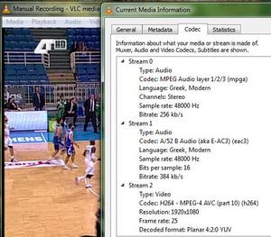

Είναι όντως πολυκάναλο; Η ΕΡΤ έδινε DD+ 2.0Δεν έπρεπε κανονικα να ανοίγουν σε ενισχυτη και παραπανω απο δυο κανάλια αφου ειναι πολυκαναλο οπως λεει το κανάλι;
Γραφει multichannel στην τηλεοραση αλλα σε ενισχυτη βλέπει δυο...
1. πρέπει από το δέκτη να διαλέξεις το DD+ stream και ΟΧΙ το MPEG.
2. Βάλε την ψηφιακή έξοδο του δέκτη σε raw mode, δηλαδή να στέλνει ότι λαμβάνει (DTS, MPEG, DD+ κλπ). Ετσι την αποκ/ση του ήχου την αναλαμβάνει ο Yamaha.
