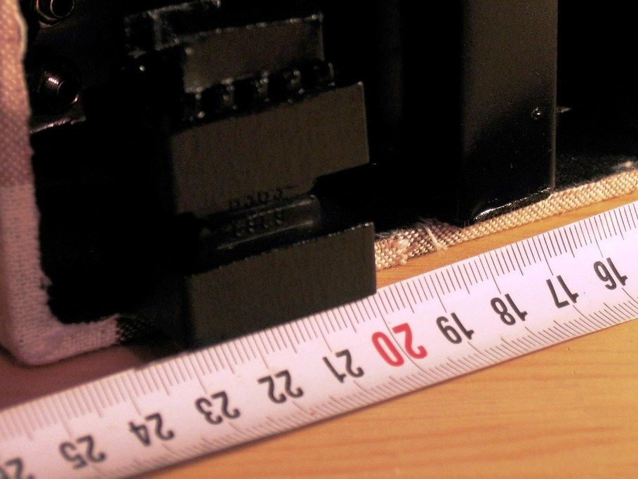

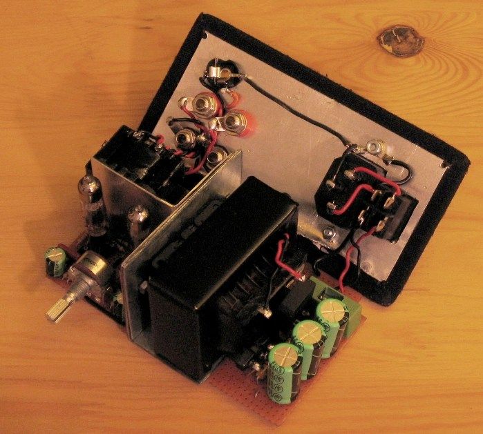

Πάω στον Αντωνιάδη και παίρνω τους 3 μετασχηματιστές (τον έχω πήξει στις ψείρες, να είναι καλά ο άνθρωπος) και τους βάζω κάτω να δω τι θα φτιάξω που θα έμπαινε στο δυνατόν μικρότερο κουτί. Βασικός στόχος ήταν το μέγεθος και όχι κανένα περίεργο σχέδιο.
Τι είναι αυτό που εκμεταλλεύεται καλύτερα τον “χώρο”? Ο κύβος, το παραλληλόγραμμο κτλ. Τα έβαλα όλα κάτω και μου βγήκε αυτό. (Ούτε εργολάβος της συμφοράς να ήμουν…)

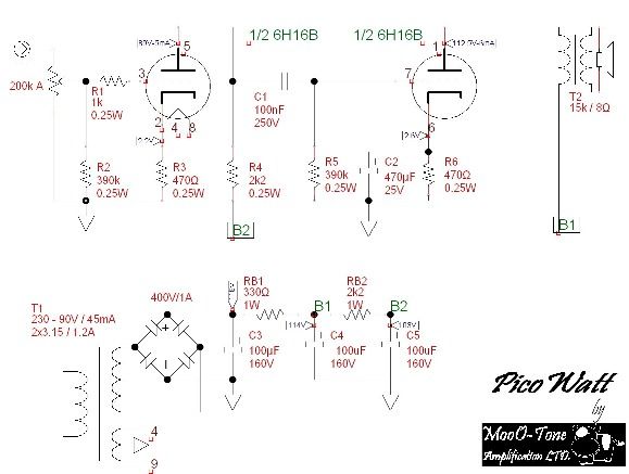

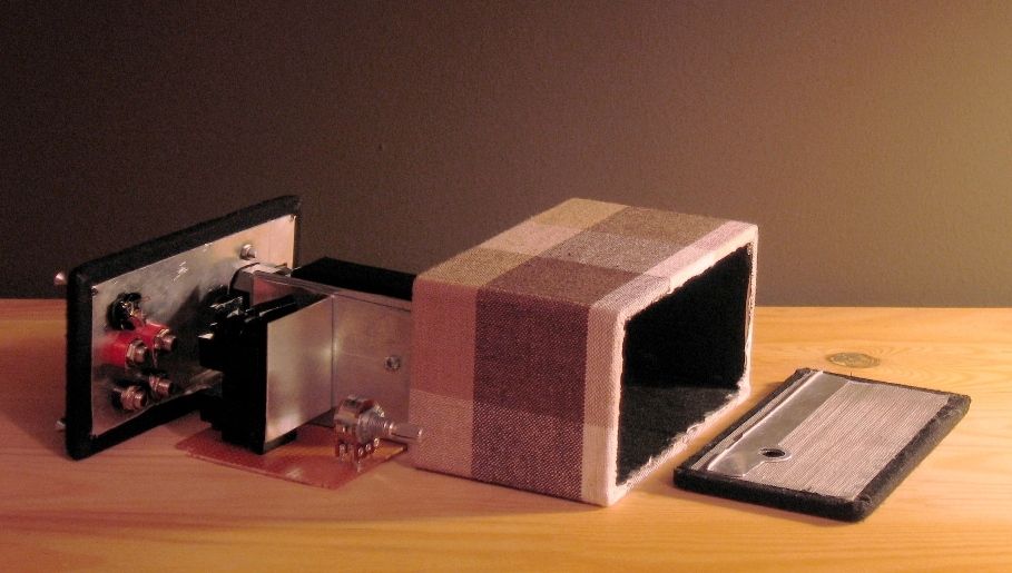

Το κύκλωμα δεν θα μπορούσε να είναι κάτι το πολύπλοκο, με ότι είχα έκανα κάτι που να παίζει. Και δεν παίζει και άσχημα μπορώ να πω. Ωστόσο η θέση των μετασχηματιστών και η θωράκιση (γαλβανιζέ λαμαρίνα 0.8mm x3 φορές) είναι προσεκτικά επιλεγμένες. Το κουτί πάλι, αν και δεν του φαίνεται, ήταν το πρώτο που με έκανε αρκετές φορές να είμαι έτοιμος να το παρατήσω. Ούτε εργαλεία σοβαρά, ούτε τίποτα και το ένα -δεν είναι υπερβολή- χιλιοστό μερικές φορές να παίζει ρόλο.

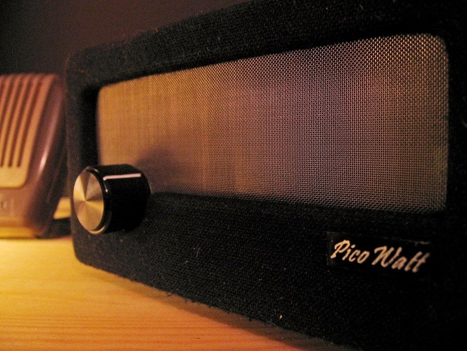

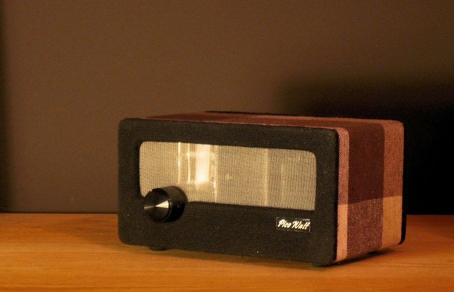

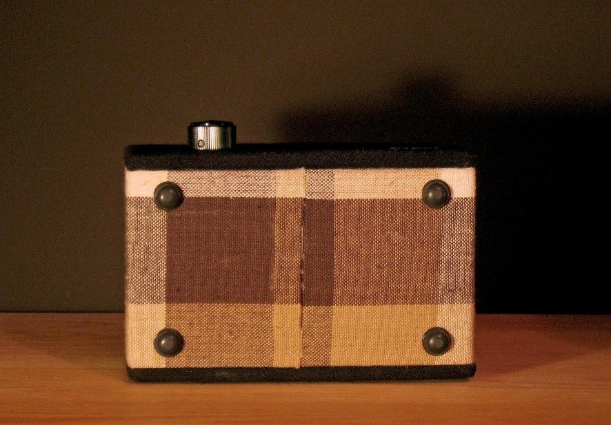

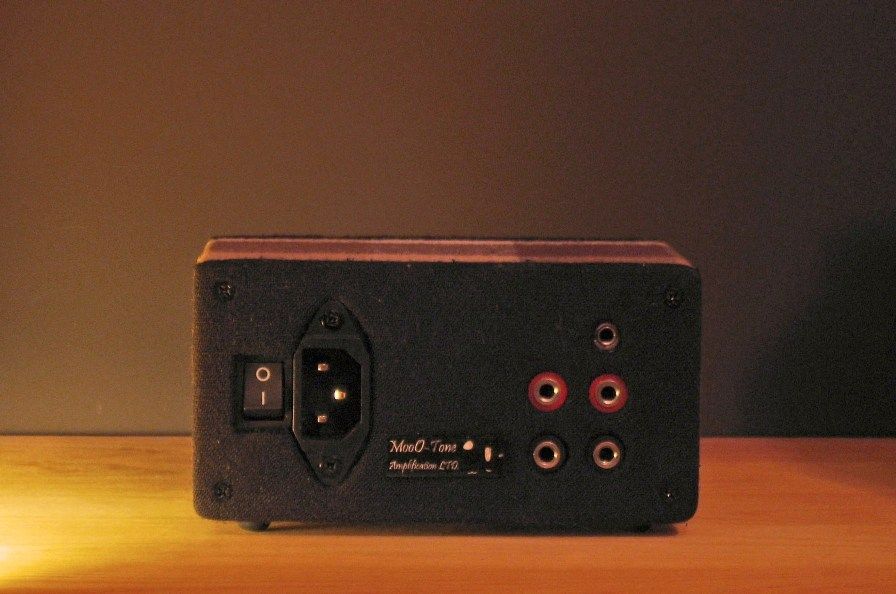

Όλες οι πλευρές είναι από κόντρα πλακέ 4mm. Περιμετρικά το καρουδάκι είναι από τραπεζομάντιλο Praktiker, και ενώ εμπρός και πίσω αρχικά η σκέψη ήταν να βαφεί το ξύλο κρεμ αφού στοκαριστεί, τελικά δεν μου άρεσε το αποτέλεσμα (θέλω βελτίωση στο στοκάρισμα) και έτσι βρήκα ένα κομμάτι μαύρο ύφασμα (η φούστα της χήρας) και έντυσα τις δύο όψεις. Μπόρνες, φις κτλ είναι βυθισμένα και στερεωμένα στο αλουμίνιο εσωτερικά της πίσω πλευράς. Εμπρός έχει ανοξείδωτη μεταλλική σήτα.

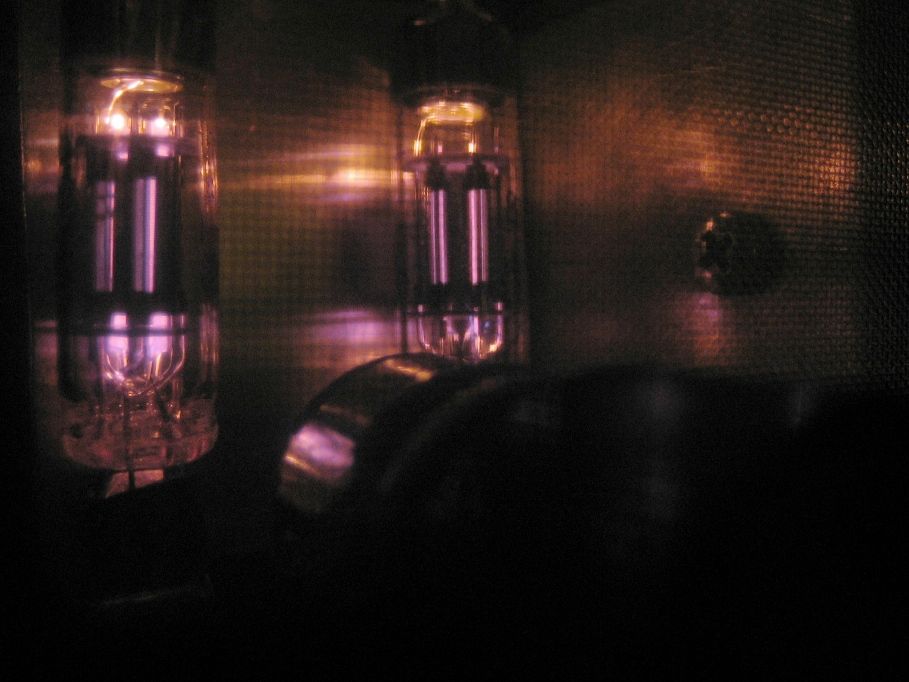

Όταν όλα φαινόταν να πηγαίνουν καλά με ανοιχτό το κουτί, τότε ήρθε η ώρα και για το τελικό τεστ. Φοβόμουν μην πάρει φωτιά στην κυριολεξία εκεί μέσα, με τις λαμπίτσες εντός, και τον μετασχηματιστή σχεδόν να ακουμπά στο“ταβάνι”. Μετά από μία ώρα το ποτενσιόμετρο (και όλα τα υπόλοιπα προφανώς) είχε ανεβάσει αρκετή θερμοκρασία.Όμως έπαιξε τελικά 9 συνεχόμενες ώρες με 30 βαθμούς εξωτερική θερμοκρασία και τίποτα το άσχημο δεν συνέβη οπότε ηρέμησα.
Διαστάσεις 135x85x75mm (ΜxΠxΥ) συν το κουμπί που προεξέχει. Βάρος 950gr.
