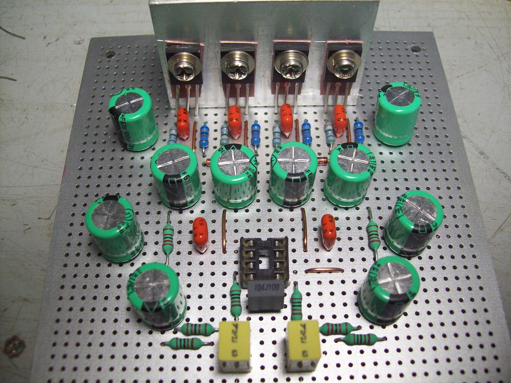

o πινακας ισχυος για το κυκλμα που αναφερω ειναι καπως ετσι
Impedance Power (Direct) /120 Ohm Feed
8 Ohms 1.5 W / 35 mW
32 Ohms 2.2 W/ 99 mW
65 Ohms 1.1 W / 136 mW
120 Ohms 595 mW/ 149 mW
300 Ohms 238 mW / 121 mW
600 Ohms 119 mW / 82 mW
Η πρωτη τιμη ισχυος ειναι χωρις χρηση αντιστασης 120Ω σε σειρα
η δευτερη τιμη ειναι με χρηση αντιστασης 120 Ω σε σειρα με τα ακουστικα

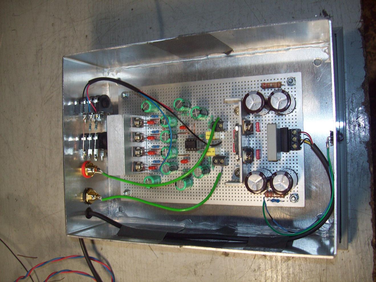

η τροφοδοσια ειναι στα 15 +15 βολτ σταθεροπιημενη ( φυσικα η κατασκευη εξωτικου τροφοδοτικου θα ανεβασει το κοστος )
Τωρα το κυκλωμα ειναι βασισμενο σε ενα 5532 ενω τα τρανσιστορ εξοδου ειναι BD 829 BD830....
πραγματι μπορει να γινει και χρηση καποιου πιο audiophile ΟΡΑ αλλα λογω του οτι η εξοδος ειναι CFP /sziklai πολλα παιζονται σε οτι αφορα την σταθεροτητα του κυκλωματος
Σε καποιους αρεσε 5532 με "αργα ταρανσιτορ στην εξοδο" το οποιο οπως ειπα προσφερει μια ιδιαιτερη μουσικοτητα και μια λαμπατη χροια
ενω για χρηση με ΟΡΑ η οτιδηποτε αλλο πενταγρηγορο ειναι ασφαλεστερα να υλοποιηθει ως EFP οπου μπορει να μην εχει την ιδια μουσικοτητα αλλα παρεχει ακριβεια ταχυτητα και πολυ πληροφοριακο ηχο ...
Σαν συνοψη θα ελεγα οτι και οι δυο σχολες εχουν τους οπαδους τους και να προσθεσω οτι και εγω ανοικω στα CFP αλλα μονο οταν αυτα προοριζονται για casual listening και σε κορυφαια ισχυ οχι πανω απο 75 W ...
καλης ποιοτητας υλικα , σοβαρο τροφοδοτικο , πενταγρηγορα ντριβερ , σχετικα υψηλη πολωση , και παταει οτι θες !!!
Φιλικα
