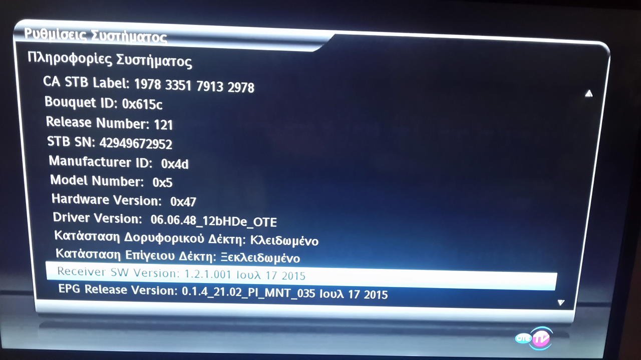

ΥΓ: Μπορεις να ανεβασεις ενα screenshot με την επιλογή Push VOD που εμφανίζεται στο μενού του pvr;
Η φωτογραφία απο τον πρώτο δέκτη (compo) με τη νέα αναβάθμιση.
