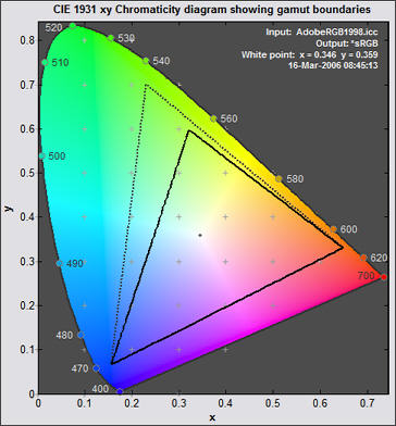

To deep color (η x.v. color) εχει σχεδιαστει για τηλεορασεις LCD με LED backlight στις οποιες το gamut ξεπενα κατα πολυ το παλιο στανταρ sRGB:

Aς πουμε οτι το κανονικο προτυπο sRGB ειναι το μαυρο τριγωνο , τοτε το διακεκομενο τριγωνο δειχνει ενα extended color gamut:
Αν μια τηλεοραση εχει HDMI 1.3 δεν σημαινει κατ αναγκη οτι μπορει να δειξει ολα τα χρωματα. Ισως ομως οι νεες Pioneer να μπορουν να δειξουν αυξημενο χρωματικο ευρος.
