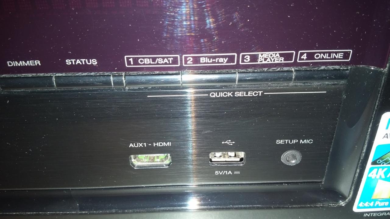

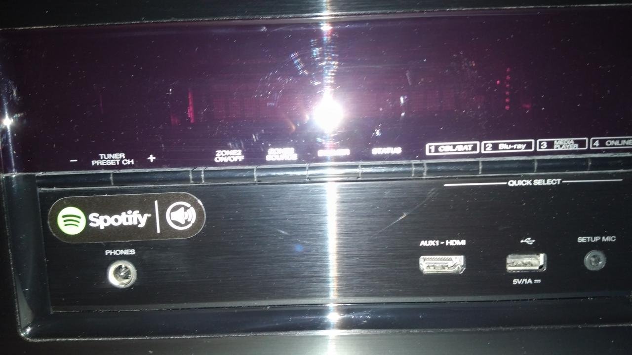

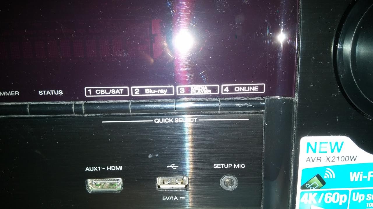

Για δείτε και πείτε γνώμες.Δεν ξέρω αν είμαι ψείρας αλλά η HDMI κοιτάει "αλλήθωρα" και στην usb αυτά τα χτυπήματα εμένα μου λένε ότι έχουν μπεί-βγεί ίσα με 500 usb. Τουτέστιν μεταχειρισμένο κομμάτι ?

Εκθεσιακό μήπως; τους ρωτησες;
πιό πολλή εντύπωση μου κάνουν οι σκόνες "μέσα" στα διάκενα των κουμπιών στην πρόσοψη και η γλίτσα στο ποτενσιόμετρο. Θεωρώ ότι αν ήταν να πάρεις εκθεσιακό κομμάτι έπρεπε να έχεις ενημερωθεί από πριν.
γενικά τα σημαδάκια στο αλουμίνιο της πρόσοψης είναι απλά σκόνη ή κανονικά σημάδια?
Όλα τα κομμάτια μου είπαν ότι θα είναι σφραγισμένα. Εμένα μου μπήκαν υποψίες από τα χτυπήματα στην usb και την HDMI που είναι υπό κλίση.
Το μηχάνημα απ τις φωτό "φωνάζει" ότι έχει μεταχειριστεί. Να τους πάρεις τηλέφωνο να τους το πεις, εκεί θα καταλάβεις απ την αντίδρασή τους γιατί καμιά φορά ρίχνουν άδεια να πιάσουν γεμάτα, αν δε πάρει σου λέει τηλέφωνο σημαίνει ότι δεν ήταν ψείρας και το έφαγε, απαράδεκτο. Να μας πεις και το κατάστημα εφόσον όμως σιγουρευτείς και στο αλλάξουν. Για την hdmi έχεις και εκεί δίκιο, κάτι δεν πάει καλά, πολύ σκόνη βλέπω στις χαραμάδες, μικροσημάδια, ακόμα και το αυτοκόλλητο ταλαιπωρημένο, είμαι 99% σίγουρος ότι σου έδωσαν εκθεσιακό.
Τι μπορώ να απαιτήσω, αντικατάσταση ή επιστροφή χρημάτων ? Το ωραίο θα είναι να μου πουν επειδή τον άνοιξα δεν μπορούν να τον δεχτούν πίσω. Δεν έχω πρόβλημα να πω και εδώ το κατάστημα.Να τονίσω στην τηλ. επικοινωνία που είχα ο ίδιος ο καταστηματάρχης μου τόνισε ότι στέλνει μόνο σφραγισμένα κομμάτια και με την υποστήριξη των επίσημων ελληνικών αντιπροσώπων. Πως το λέει το τραγούδι ϴτα ψεύτικα τα λόγια τα μεγάλαϴ?...
