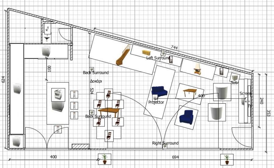

Ευχαριστώ και πάλι.
Να και μία κανονική κάτοψη και μία όψη του τοίχου.
Θεωρώ ότι τα dome μου τα πρότεινε επειδή είναι πιο οικονομικά από τα άλλα focal (για πίσω και πλαϊνά). Επίσης, επειδή έχει έρθει στην οικοδομή, μου είπε ότι δε μου προτείνει δίπολα της focal γιατί δεν ταιριάζουν στο χώρο... Τι να σου πω; Επειδή δεν είναι ορθογώνιος ή τετράγωνος; Λόγω της 5μετρης μπαλκονόπορτας; Θα σε γελάσω...
Τα Spectrum που λες ότι ειναι σαν κάσες, ποια είναι;
Πάμε τώρα στα συννημένα. Καταρχήν να πούμε ότι η είοσοδος του σπιτιού είναι κάτω δεξιά.
Ιδιαιτερότητες χώρου (πέρα από το σχήμα που δεν χρειάζεται να το αναφέρω). :
Πλαϊνά surround: το αριστερό μπαίνει στον τοίχο κάτω από την εσωτερική σκάλα σε ύφος γύρω στο 1,80μ. Το δεξί μπαίνει στον τοίχο πάνω από την μπαλκονόπορτα, άρα αναπόφευκτα πιο ψηλά, έστω στα 2,30μ (Και τα δύο στο ύψος του προτζέκτορα)
Πίσω Surround: τοποθετούνται πάνω στο δοκάρι, ψηλά κοντά στο ταβάνι, ύψος περί των 2,50μ. Ποια είναι η ιδανική απόσταση μεταξύ τους;
Μπροστινά: Το μήκος του τοίχου (όπως μπαίνεις στο σπίτι δεξιά) είναι εκεί που θαγίνει όλο το πανηγύρι και είναι περίπου 2,30μ. Η σκέψη είναι να μπουν τα 3 κεντρικά στον τοίχο στη σειρά κάτω από την τηλεόραση σε τέτοιο ύψος που να μην καλύπτονται από το πανί όταν αυτό ανοίγει.
Επίσης, αν δείτε την όψη θα καταλάβετε ότι το πανί δεν μπορεί να μπει πολύ ψηλά λόγω των στομίων του κλιματισμού με αποτέλεσμα να είναι πολύ πιθανό όταν ανοίγει να καλύπτεται από τα ηχεία δαπέδου (αν μπουν τέτοια).
Για παράδειγμα τα Jamo D6 PEX 7.1 που αναφέρθηκαν παραπάνω, θα ταίριαζαν με τις ιδιαιτερότητες του χώρου (σε απόδοση αλλά και εγκατάσταση;) Π.χ. τα 3 μπροστινά Jamo που είναι μεγάλα σε μήκος (59,5εκ το καθένα) θα μπορούσαν να μπουν στον τοίχο έχοντας ουσιαστικά μεταξύ τους απόσταση 10 το πολύ 15 εκ.;

Λοιπον αν ψαξεις στο google τα audio spectrum θα δεις φωτο τους και θα καταλαβεις. Τωρα ειπαμε ειναι προσωπικο γουστο αυτο.
Σχετικα με αυτο που λες για τα focal, και εγω βλεποντας το σχεδιο του σπιτιου σου ειπα οτι ειναι δυσκολος χωρος. Αλλα το οτι προσπαθει να σου πλασαρει τα dome ειναι γεγονος.
Παμε τωρα στον χωρο σου. Ξεκιναω απο τον τοιχο μπροστα και σου λεω οτι τα δαπεδου τα ξεχνας.Αληθεια ο πωλητης αφου ειδε και τον χωρο σου πως μετα συμφωνισε με την ιδεα των ηχειων δαπεδου?????
Ο τοιχος λες οτι ειναι 2,3 μετρα. Μπορεις να βαλεις και τα d6 (θα ειναι βεβαια σχετικα κοντα το lr με το κεντρικο αλλα μπορεις να δεις και ενα τετοιο ηχειο το οποιο ουσιαστικα ειναι 3 ηχεια (το ειχα ακουσει στην περσινη εκθεση και επαιζε φοβερα).
Για το θεμα του πανιου μπορεις να κοιταξεις σε περιπτωση που σου καλυπτει τα ηχεια και ηχοδιαπερατα πανια.
Εγω στην θεση σου ομως θα κοιταζα και πανια δαπεδου (με τα ηχεια μπροστα απο το πανι ισως πανω σε επιπλο που θα βαλεις εκει).
Πισω ηχεια. Αν τα βαλεις στο δοκαρι θα φροντισεις να εχουν κληση προς την θεση ακροασης. Συνηθως δεν θελουν μεγαλη αποσταση μεταξυ τους.
Πλαινα ηχεια. Το σωστο ειναι να βρισκονται στο ιδιο υψος. Αν μπορεις (και με δεδομενο την τζαμαρια) βαλε και τα 2 ψηλα με κληση παλι στην θεση ακροασης.
Προσωπικα σου εχω πει οτι θα εκανα γυψοσανιδα και θα εβαζα εντοιχιζομενα. Βλεποντας ομως τον χωρο σου ισως να κοιταζα και αλλη κατευθυνση για να το στησω (πχ το πανι μπροστα απο την τζαμαρια και απεναντι απο το τζακι). Τοτε ισως (πολυ ισως ομως) να σκεφτομουν τα dome (ή αλλον δορυφορο).
