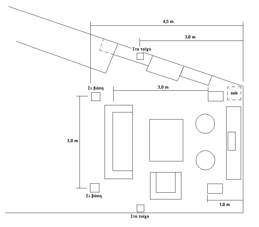

Με τους προαναφερθέντες ενισχυτές αν ήμουν στη θέση σου θα έκανα κάτι περίπου σαν αυτό στο επισυναπτόμενο.
Μέχρι αυτές τις διαστάσεις θα εμπιστευόμουν τα dome για πίσω και πλάι.
Τα μπροστινά θα κοίταγα να είναι towers με αρκετά χαμηλό μπάσο και σαφώς ευαίσθητα (>89db) για να αποφύγω το sub. Είναι πολλά τα μέτρα για μη ικανή τριάδα μπροστά, που κατά τη γνώμη μου επαναλαμβάνω, θα κάνει τη διαφορά, χωρίς να υποτιμάω το ρόλο των υπόλοιπων.
YΓ Οπωσδήποτε διπλή βαριά κουρτίνα στη τζαμαρία για να αποφύγεις ανισομερείς αντανακλάσεις από τις δύο πλευρές

ΥΓ Στο σχεδιάκι που παράθεσα, αν και δεν ξέρω αν αποκωδικοποίησα σωστά τις πληροφορίες και σχέδια που μας έδωσες, τα τετραγωνικά είναι περίπου 25, δηλαδή αρκετά λιγότερα απο αυτά που αναφέρεις και έχω την εντύπωση ότι μπορείς να κάνεις οικονομία και από τον προβολέα. Στα 3,5-4 μ θέασης μπορεί να σου φθάσουν και οι 100 ίνστες... :BDGBGDB55:
