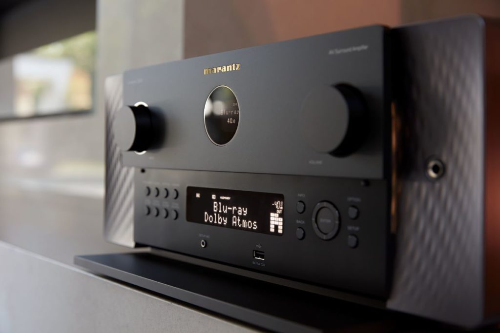

Και η τρίτη πλακέτα, εκείνη του DAC.
Πρώτοι εδώ το είδατε.
13.4 κανάλια επεξεργασίας, με 11 κανάλια ισχύος 140W.
Αύριο θα το διαβάσετε και στα γνωστά ειδησεογραφικά site του χώρου.
Η τιμή MSRP ορίζεται στα 4500€ σύμφωνα με τα δελτία τύπου.
Αναμένεται στην αγορά τον Μάρτιο του 2024.
