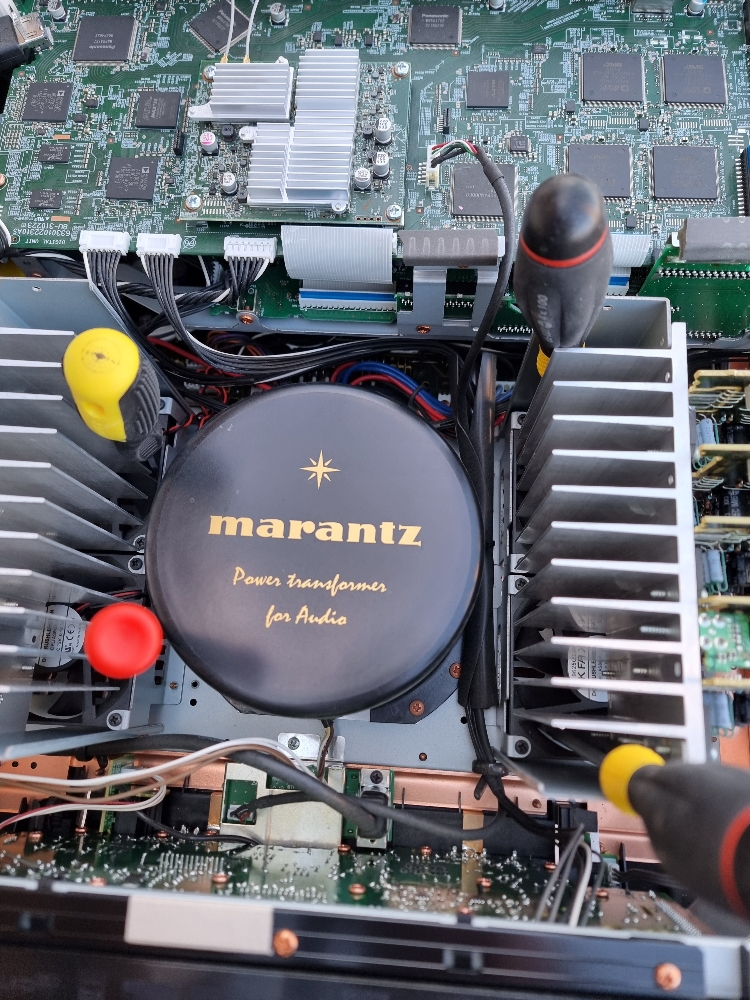

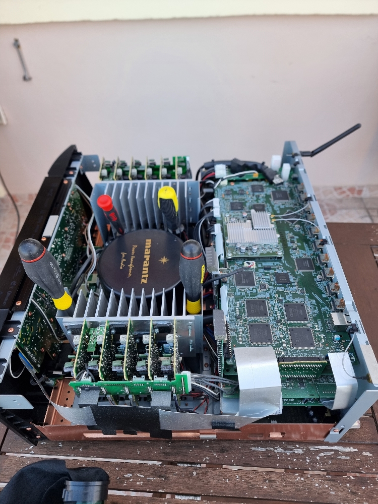

Υ/Γ Φωτο του 8012 που τον ανοιξα για καθαρισμα. Τα κατσαβιδια ειναι για να μην γυριζουν οι αμεμιστηρες λογω του blower.
