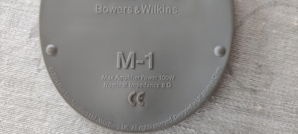

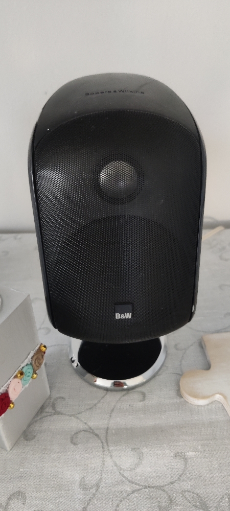

Ο Pioneer vsx 101 χάλασε οριστικά πλέον οπότε είναι σε αναζήτηση νέου για τα 5.1 ηχεία B&W + sub.
Τι προτείνετε για οικονομική λύση έως 600 euro ,για να συνδεθούν μαζι με το subwoofer?
