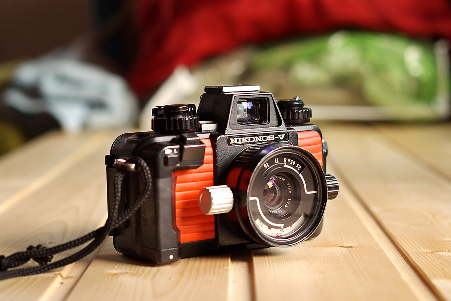

Για παράδειγμα μία δικιά μου όπου φαίνεται αυτό που λέω. Υπάρχουν και καλύτερες αλλα ήταν πρόχειρη.
Εδώ φαίνεαι πολύ καθαρά το επίπεδο που έχει εστιάσει ο φακός. Το βλέπεις ξεκάθαρα στο ξύλινο πάτωμα. Αν είχε εστιάσει λίγο πιό μπροστά θα φαινόταν εστιασμένο το πάτωμα μπροστά απο την μηχανή παρόλο που η μηχανή θα ήταν ανεστίαστη. Μιά τέτοια σου προτείνω να βγάλεις με τέρμα ανοικτό διάφραγμα να δούμε που εστιάζει ακριβώς.

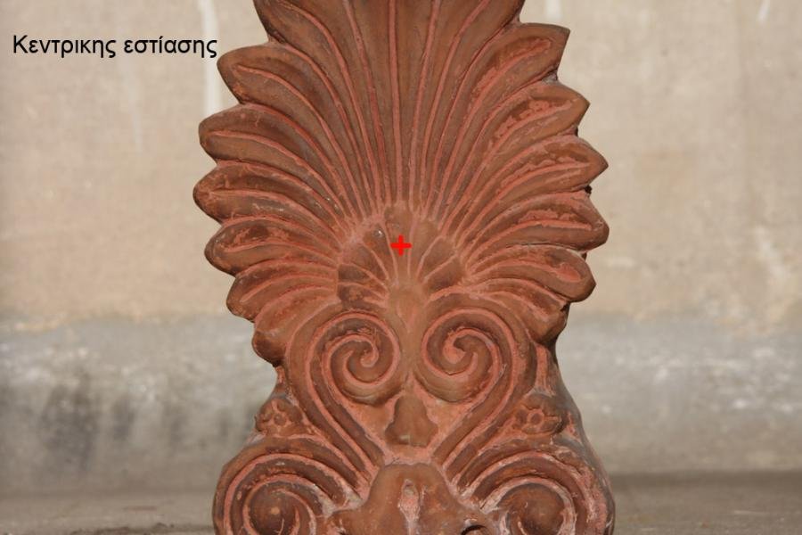

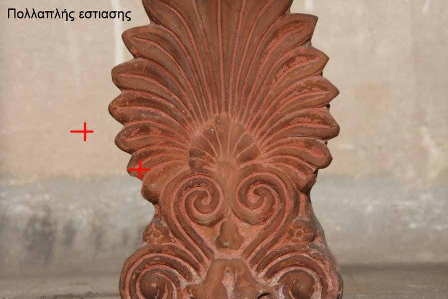

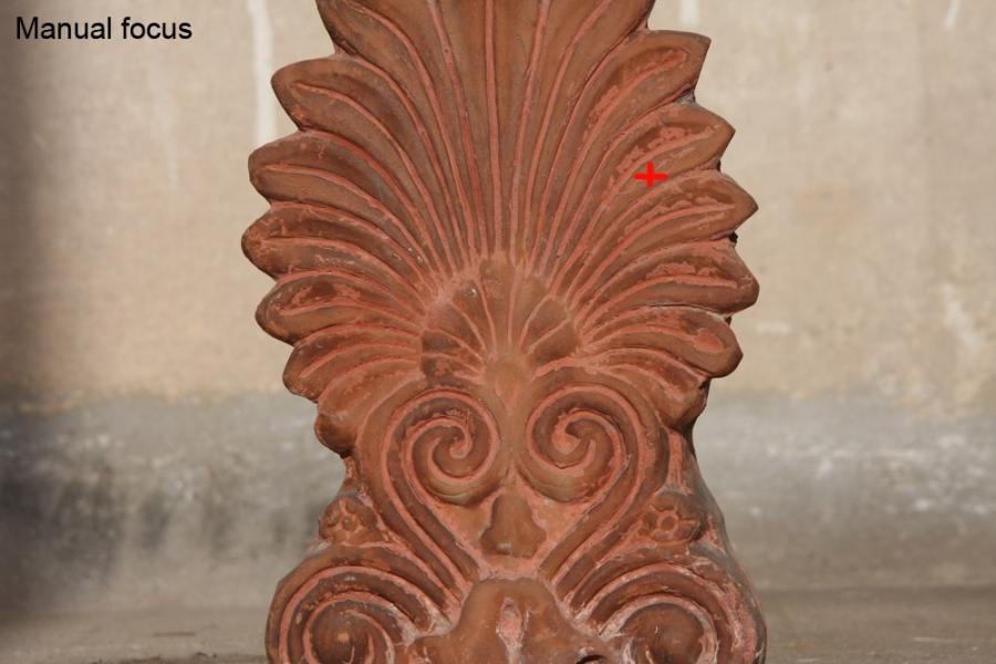

Επανέρχομαι έχοντας κάνει το test που με συμβούλεψαν ο Βλάσσης και ο Alextheodin.

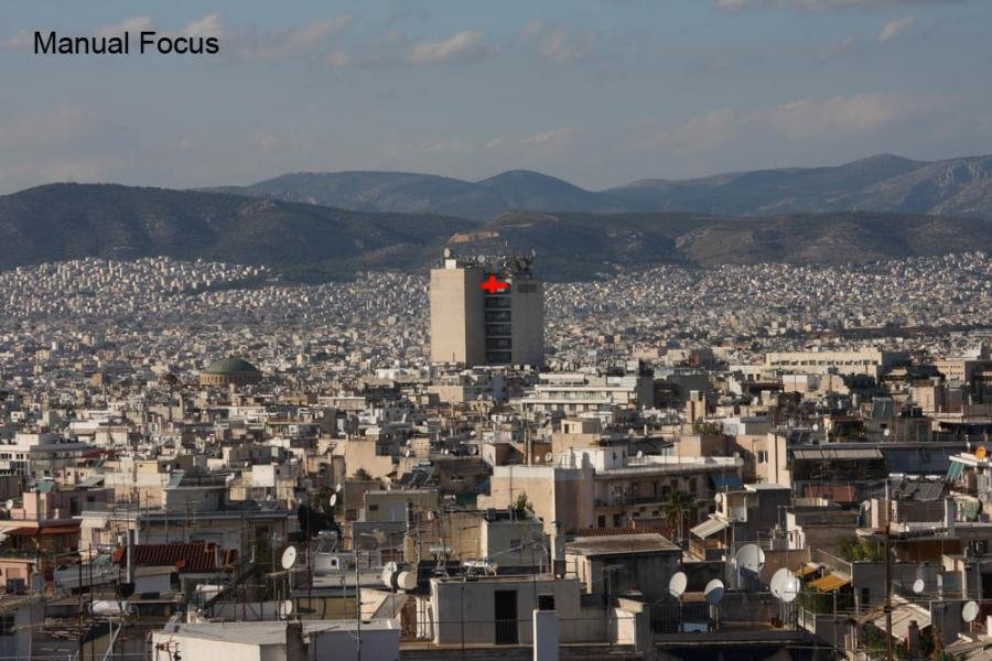

Κάνοντας το test και λίγο πριν την ολοκλήρωσή του, στα 135mm, (να θυμίσω οτι το test το έκανα με canon 40d & canon 35-135mm USM 4-5,6), και ενώ τραβούσα σε ολα τα εστιακά μήκη με όλα τα διαφράγματα, μία φώτο με πολλαπλής εστίασης και μια με κεντρικού σημείου, σκέφτηκα να τραβήξω και μια με manual focus. Τα αποτελεσματα είναι αποθαρυντικά έως εξοργιστικά...
Δλδ.. με πολλαπλής εστίασης το focus και κατεπέκταση η οξύτητα είναι for the festivals. (1η φωτο κάθε σετ-θέματος).
Με εστίαση κεντρικού σημείου κάτι γίνεται σε οξύτητα αλλα και πάλι ο αρκουδιάρης δίνει το ρυθμο´....στο πανιγύρι μας...επίσης θολή η φώτο(2η φώτο κάθε σετ-θέματος)
Η 3η φώτο έγινε με manual focus μεσω του ive view (10x) όπου εκεί αντιλαμβάνεσαι ξεκάθαρα την κάθε λεπτομέρεια του θέματος..
Να πώ εδώ οσο αφορά το 1ο θεμα η απόσταση απο το ακροκέραμο ειναι 1 μέτρο, οι φώτος είναι με f11, και όλες πάνω σε τρίποδο με προτερ. διαφράγματος.
Επίσης για το 2ο θέμα η απόσταση είναι...μακρυά...κανα χιλιόμετρο πιστέυω, οι φωτος επίσης με f11, όλες πάνω σε τρίποδο με προτερ. διαφράγματος.
Η ερώτηση είναι η εξής: Θεωρώντας οτι η πολλάπλής εστίασης βάση των σημείων που επέλεξε, θα βγεί θολή..(πάει στο καλό δεν έχουν βελτιωθεί τεχνολογικά), είναι λογικό η εστίαση κεντρικού σημείου να έχει διαφορά με την manual focus???? (ίσώς εδώ που έχουν μικρίνει αρκετά οι φώτος να μην είναι αντιληπτό αυτό λέω (όπως όταν τις βλέπω στο 100%) παρόλα αυτα φαίνεται η διαφορά.

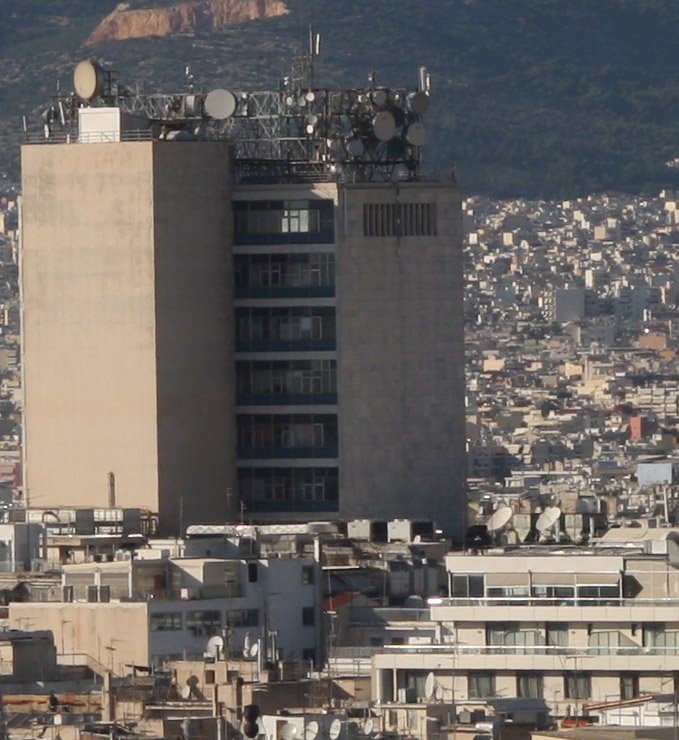

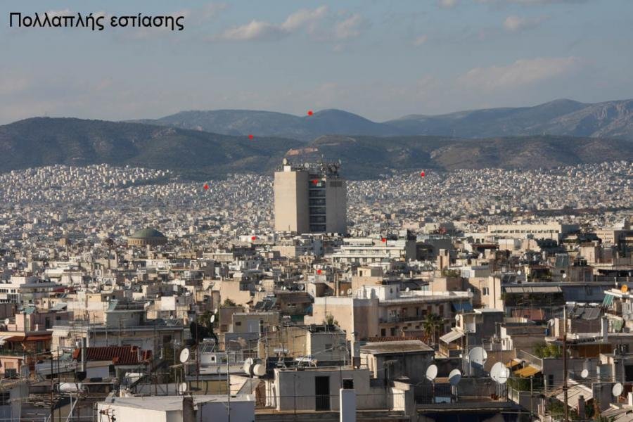

Η διαφορά οξύτητας στις κεραίες του κεντρικού κτιρίου και του τρούλου παραπλέυρως αριστερά είναι εμφανής...
Και εγώ το καλοκαίρι με την πολλαπλή εστίαση της Nikon d70 δυσκολεύτηκα αρκετά.
Για αυτό κατέληξα σε εστίαση ενός σημείου.
Πλην του κεντρικού σημείου με βόλεψε πολύ και το αριστερό.
Καθώς ή δική μου εμπειρία και γνώση είναι ελάχιστη, θα ήθελα να ρωτήσω: Συνηθίζετε να επιλέγετε σημείο εστίασης αριστερά – δεξιά του κέντρου? (και εφόσον χρειαστεί μετά το (auto)focus μια μικρή μετακίνηση)

Supersonic μετα την κουβέντα που κάναμε τις προάλλες σε αυτο το thread, πλέον χρησιμοποιώ μονο τοκεντρικό σημείο εστίασης, αλλα διαπίστωσα αυτο που έγραψα και παραπάνω. Πως έχει διαφορά οξύτητας μεταξύ κεντρικού σημείου εστίασης και manual focus.

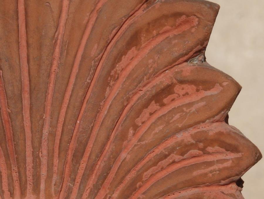

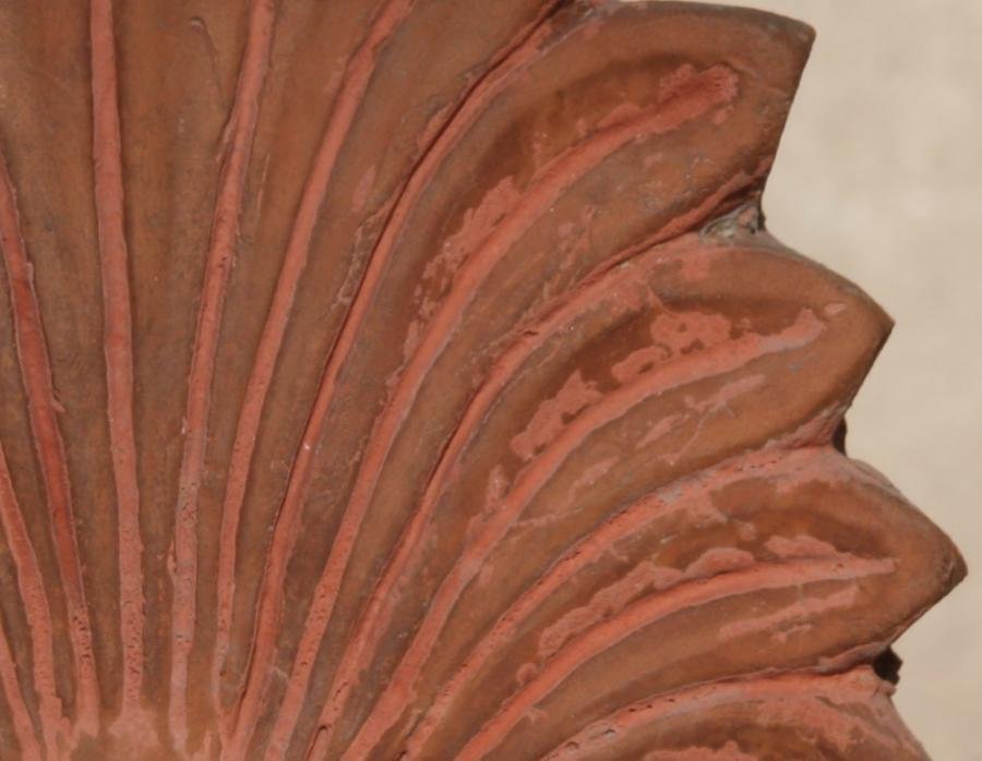

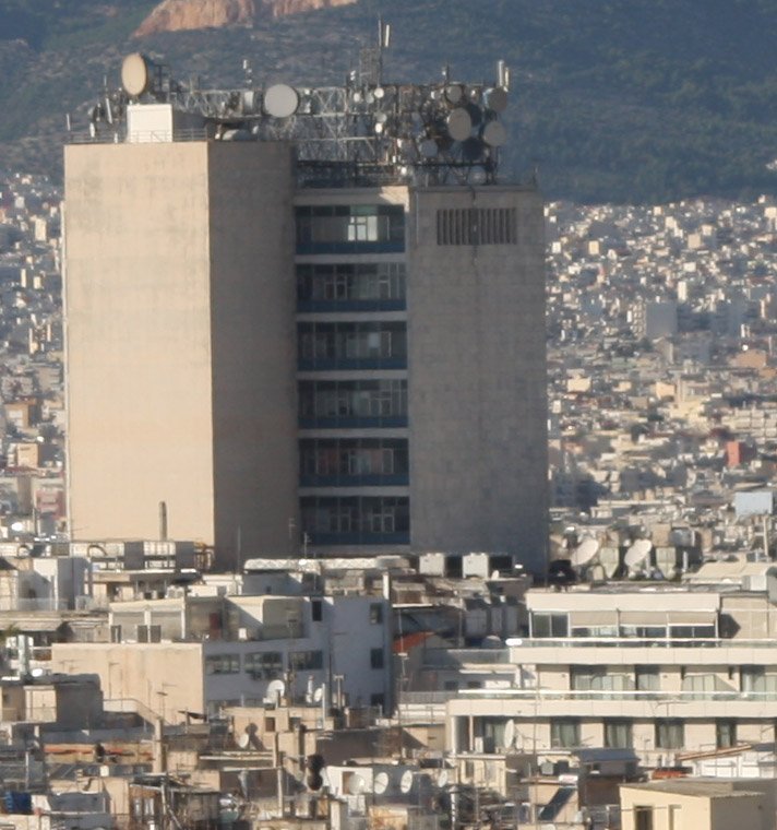

Εχεις δίκιο, ελλειπες είναι να βάλω αυτούσια την φωτο χωρίς 100% crop.
Ανεβάζω crop 100%, 1η foto, εστίαση κεντρικου σημείου, 2η manual focus.
Η διαφορά αυτή είναι σε όλα τα εστιακά μήκη και ολα τα διαφράγματα!
Στις φωτο δεν φαίνεται να εστιάζει λίγο πιο μπροστα ή λιγο πιο πίσω (Back focus/ front focus) . Φαίνεται γενικά να μην έχει εστιάσει σε κανένα σημείο. Η φώτο είναι γενικά πιο θολή!!

Αρα Supersonic, είναι φυσιολογικη αυτή η διαφορά μεταξύ των 2 φωτογραφιών?
Αυτο που με προβληματίζει στο 1ο θέμα είναι η πολύ μικρή απόσταση απο το ακροκέραμο, όπου θα έπρεπε να είχε εστιάσει σωστά (με την λογική μου). Απ την αλλη, 30 φωτογραφίες εβγαλα με αυτο το θέμα, καμία να μην εχει εστιάσει όπως η manual?

όλες είναι με τρίποδο και προτεραιότητα διαφράγματος.
1η ακροκέραμο: 135mm 1/320sec, f11 iso 100, -0,3 E
2η ακροκέραμο: 135mm 1/320sec, f11 iso 100, -0,3 E
1η κτίριο: 85mm 1/200sec, f11 iso 100, -0,3 E
2η κτίριο: 85mm 1/320sec, f11 iso 100, -0,3 E
Ξανα ρωτώ δλδ Supersonic, είναι φυσιολογικη αυτή η διαφορά μεταξύ των 2 φωτογραφιών και σε πλήθος αυτών?
Σε αυτή με τα κτήρια, η πιο "ανεστίαστη" ούτε μιο μπροστά από το ψηλό κτήριο φάινεται να έχει εστιάσει καλύτερα, αλλά ούτε και από το πίσω. Γιατί έχουν διαφορά 2/3 στοπ στην έκθεση δεν κατάλαβα... Η "ανεστίαστη" φαίνεται σαν κάπως πιο "κουνημένη". Και δοκιμή εστίασης δεν θα κάνεις με διάφραγμα φ/11, εκεί δύσκολα θα καταλάβεις τη διαφορά. Ανοικτά κατά το δυνατόν διαφράγματα, για να μπορείς να εντοπίσεις ευκολότερα πού έχει εστιάσει ο φακός.
