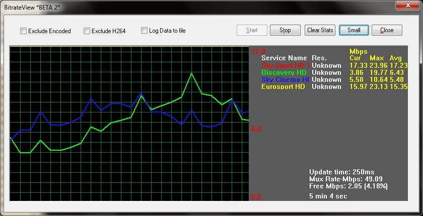

Σωστός, πχ εδώ με το bitrate viewer του DVBDream για 10 λεπτά στην 11914 του Astra (το average του Sky Sport HD 1 συνέχιζε να ανεβαίνει, και λογικά αυτό του Eurosport HD είναι χαμηλό επειδή μεταδίδει μπιλιάρδο που δεν χρειάζεται υψηλό bitrate αφού δεν υπάρχει κίνηση).
attachment.php
Απ' ότι φαίνεται στο παραπάνω (αν και 10 λεπτά δεν είναι αρκετά για να βγάλεις σαφή συμπεράσματα), το γεγονός ότι ανέβηκε τόσο το Sky Sport HD οφείλεται στη συγκυρία όπου το Eurosport HD δε χρειαζόταν πολύ bitrate λόγω μπιλιάρδου. Ο συγκεκριμένος αναμεταδότης είναι DVB-S2, QPSK, 27500, 9/10, δηλαδή δίνει bitrate 48,3 Mbit. Καταλαβαίνει λοιπόν κανείς πως αν και τα 4 κανάλια έχουν απαιτήσεις, δε μπορεί κανένα να ξεπεράσει τα 11 Mbit (τα υπόλοιπα 4Mbit είναι για ECM/EMM PIDs, audio κτλ)
Για να κλείσω το ελαφρώς offtopic, τα HD κανάλια στο δορυφόρο έχουν χειρότερη εικόνα από reencoded mkv (με source bluray) γιατί αν και έχουν παρόμοιο bitrate (και ίσως λίγο μεγαλύτερο), ο realtime h264 encoder που έχουν λειτουργεί στατιστικά με δείγμα 2-3 δευτερολέπτων και έτσι δε μπορεί να έχει την βέλτιστη απόδοση που πετυχαίνει ο x264 με πολλαπλά περάσματα. Επιπλέον, οι μετατροπές από progressive σε interlaced και πάλι progressive είναι δυνατό να εισάγουν τεχνουργήματα.
Απ' ότι παρατήρησα όσες φορές δοκίμασα να δω το bitrate σε αυτή την συχνότητα, είναι πάντα ευνοημένο το Sky Sport HD και κρατάει το υψηλό μέσο όρο. Σε βάρος των υπόλοιπων βέβαια (πότε το Eurosport, άλλη φορά το Discovery ή το Cinema). Για παράδειγμα, αυτό πριν λίγα λεπτά...

Καλά αυτό το 23mbps μην το δίνεις σημασία. Είναι σε φάση με I-frame + κάποια γειτονικά (όπως όλες οι περιοδικές μυτες του γραφήματος). Aν η περίοδος δειγματισμού ήταν 40ms θα το έπιανε μόνο του (το Ι-frame) και μπορεί να έδειχνε 35mbps.
