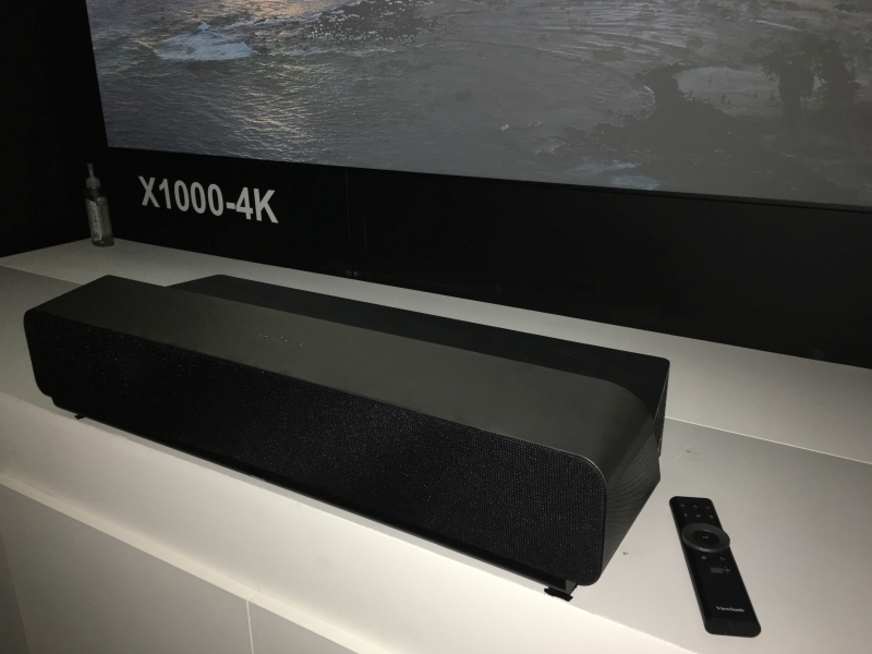

Στον χορό των προβολέων υπερκοντινής εστίασης και η Viewsonic!
X1000-4K το μοντέλο με πηγή φωτός LED αυτή τη φορά και όχι Laser.
http://www.projectorjunkies.gr/νέος-ust-projector-από-την-viewsonic/

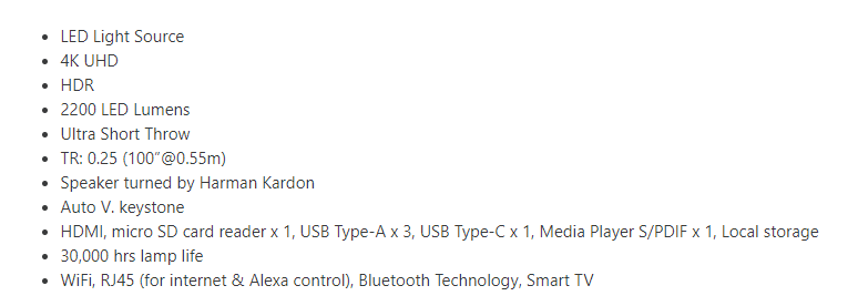

Ο προβολέας είναι ικανός να ανοίξει εως 120 ίντσες εικόνα και τα χαρακτηριστικά του είναι τα παρακάτω

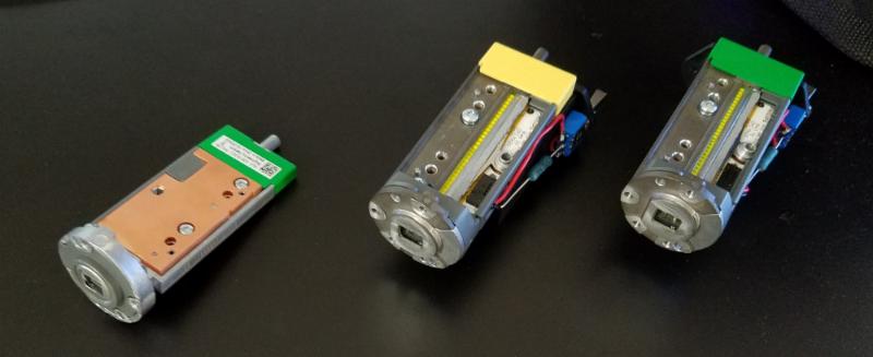

Δεν είναι ακριβώς RGB led η τεχνολογία της philips. Εχει και αυτή τους φωσφόρους της, οχι τροχούς. Το χρωματικό τρίγωνο της πάντως είναι θαύμα, οπότε δεν με πολυνοιάζει να σου πω την αλήθεια τι και πως..

Δεν είχα δει ότι έχεις κάνει ριβιού τον Χ-10 4κ. Από εκεί βλέπω ότι μιλάμε για rgbb led διάταξη, οπότε θεωρητικά έχουμε καλύτερη χρωματική απόδοση από απλό μπλε λέιζερ στον Xiaomi, όχι όμως από rgb λέιζερ που θεωρείται η hi-end προσέγγιση σε χρωματική απόδοση. Και πάλι, αν δεν τους δω δίπλα-δίπλα, δε βάζω το χέρι στη φωτιά. Για τον chiq, για να τα λέει αυτά ο Γάλλος που έχει κάνει ριβιού όλα τα κινεζο-ust, να τον συγκρίνει με τους λέιζερ της sony και της jvc των 23-25,000 ευρώ και να χαρακτηρίζει την εικόνα του unsurpassed 4K rendering, χαστούκι στα μούτρα και το μέλλον της βιντεοπροβολής, μάλλον εκτός από καπνός, υπάρχει και φωτιά. Μόνο στο κόντραστ υστερεί και θέλει οπωσδήποτε clr, όλα τα άλλα τα έχει. Και πάλι θεωρητικά μιλάμε, διότι και το δικό μου μπάτζετ για αγορά 4κ προβολέα ήταν μάξιμουμ 1500 ευρώ. Για τις διαφορές μεταξύ του 0,47" και του 0,66" τσιπ, έχω ξαναγράψει την άποψή μου. Καλύτερο εγγενές κόντραστ, πραγματική ανάλυση 2,7Κ έναντι 1,9Κ. Εφόσον υπάρχει ένας αξιοπρεπής φακός το 0,66", στα δικά μου μάτια, είναι πιο "αεράτο" και φέρνει περισσότερο σε 4κ από το 0,47". Γι' αυτό κατέληξα και στο μοναδικό 0,66" μοντέλο που μπορούσα να αγοράσω στο μπάτζετ μου, έστω και αν είναι λαμπάτο και με μέτριο φακό.

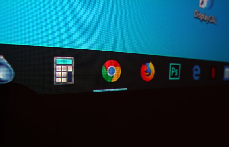

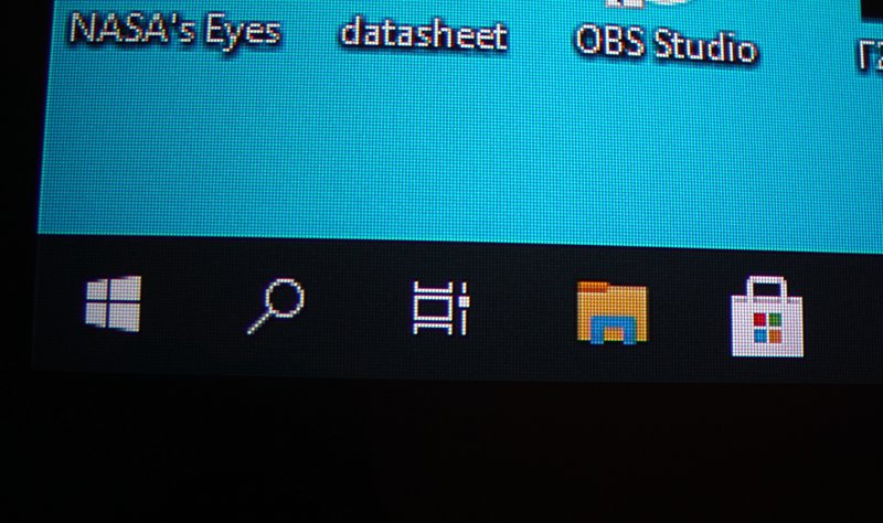

(αν θες να δεις πραγματική ευκρίνεια DLP βρες και δες έναν benq W10000 π.χ, θα ανεβάσω μια φωτό από τον δικό μου και θα καταλάβεις τι εννοώ)

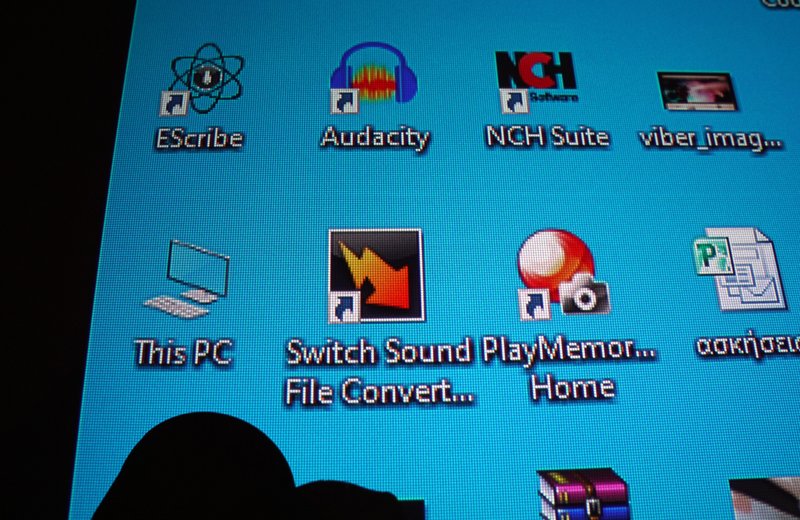

Δες λιγάκι τι σημαίνει καλός φακός σε DLP προβολέα (από τον δικό μου W10000), μετράς τα pixel ένα ένα, με φωτογραφίες τραβηγμένες στο χέρι, υπόψιν...
Αυτή η ευκρίνεια είναι από άκρη σε άκρη της οθόνης ίδια ΚΑΡΜΠΟΝ.
Δεν υπάρχουν τέτοιοι φακοί πλέον σε DLP, δυστυχώς.
