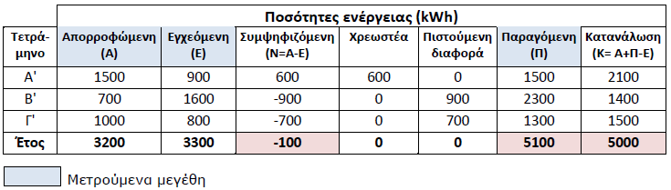

Στο περίπου τα βλέπω ~€150/έτος για ~5.500-6.000kWh

Απόσβεση του έργου θα κάνω σε ~7 χρόνια και αυτό γιατί έχω χαμηλές καταναλώσεις ~5.500kwh/έτος. Όσο περισσότερες τόσο πιο γρήγορα κάνεις.
Στο net-metering εφόσον σχεδιαστεί σωστά στην τελική ΠΛΗΡΩΝΕΣΑΙ όσες kWh καταναλώνεις-παράγεις με τιμή λιανικής που είναι σχετικά υψηλή.
