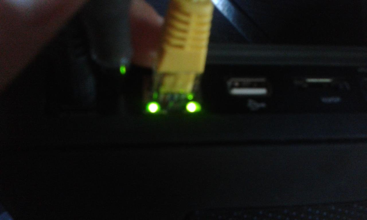

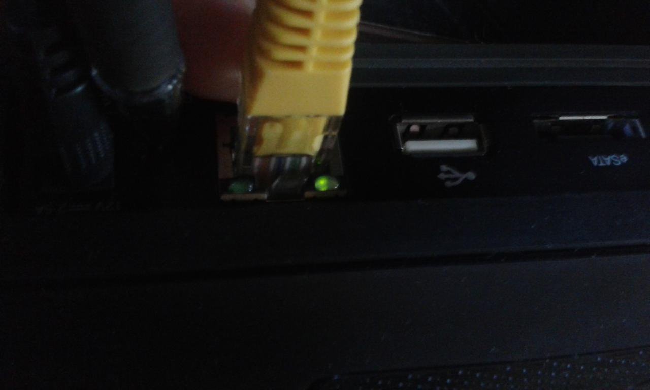

Εβγαλα και φωτο..
Στην πρωτη ειναι οταν αφηνω το κουμπι ρεσετ και κανουν ενα ανοιγμα δευτερολεπτου...
Στην δευτερη ειναι ελαφρος αναμενα με το eset πατημενο
Δοκίμασες ν αλλάξεις θύρα απ το ρούτερ μήπως υπάρχει εκεί κάποιο πρόβλημα; Εκανες σκάτζα πίσω απ το ρούτερ ώστε αυτό που πήγαινε στον υπολογιστή να πάει στο netgear και το αντίστροφο; Μήπως άλλαξες κάτι τελευταία στο ρούτερ και του απέκλεισες την επικοινωνία με το netgear? Νομίζω πάντως πως απ τη στιγμή που ανάβουν τα λαμπάκια, αυτό σημαίνει ότι σήμα έρχεται, μήπως άλλαξες κάτι όσον αφορά τις ρυθμίσεις ίντερνετ στη συσκευή;

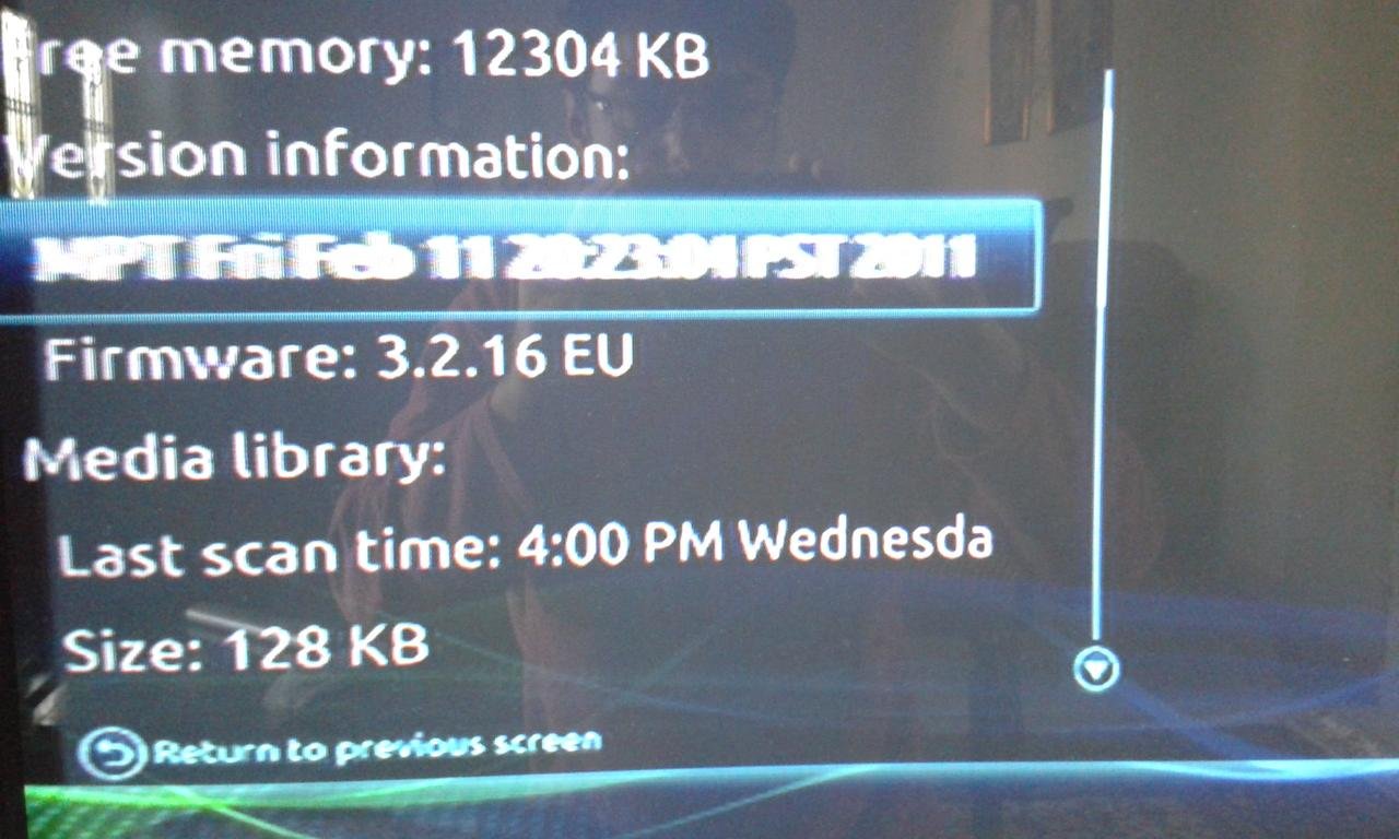

Καιρό είχα να το ενοχλήσω το νήμα, όμως κάτι δεν πάει καλά και ζητώ την πολύτιμη βοήθειά σας. Τον τελευταίο καιρό παρατηρώ πρόβλημα στην έξοδο hdmi, που και που αποσυγχρονίζει τον ήχο σε σχέση με την εικόνα, μάλιστα μια δυο φορές έχασα εντελώς την εικόνα. Εχω την 2.27 έκδοση, την τελευταία δηλαδή, συνεργάζεται με τον Denon 2313, δε νομίζω να φταίει ο ενισχυτής γιατί δεν το χω πάθει ποτέ με τις άλλες συσκευές που είναι πάνω, ps3 και τον ψηφιακό δέκτη. Θα μου πείτε για το καλώδιο τώρα, αύριο θα το δοκιμάσω καθώς μόλις τώρα τέλειωσε θέαση στον προτζέκτορα και μου το ξανάκανε και χρειάστηκε να κάνω restart στο netgear για να ξανασυγχρονίσει οπότε λογικά φταίει αυτό. Θυμίστε μου για να μην γυρίζω πίσω σελίδες να ψάχνω, έχω αποθηκευμένη την 3.2.16, μήπως να γύριζα σ αυτή; Γίνεται; Τι ακριβώς διαδικασία πρέπει να κάνω; Ευχαριστώ εκ των προτέρων για τις όποιες απαντήσεις.
Απ'ότι θυμάμαι, το βάζεις στο στικάκι και κάνεις update από το μενού. Ασχέτως εάν είναι σε προηγούμενο firmware. Αλλά...για δες το καλώδιο...γιατί κάτι τέτοιο μάλλον θα φταίει και πες μας.
Απάντηση: Re: Netgear NTV550 (Sigma 8642)
Μου έκανε και εμένα κάτι τέτοια κόλπα .
Τη μόνη λύση που βρίκα ήταν ξαναπερνούσα το firm .
Εγώ είχα πάντα την 3.2.16 , οποία έδινε καλύτερη ποιότητα εικόνας .
Όπως πολύ σωστα σου γράφει και ο onlineN , τη βάζεις στο στικάκι και από μενού του Netgear κάνεις την αναβάθμιση .Νομίζω ότι πρέπει να έχεις μόνο στο στικάκι μόνο τα αρχεία της 3.2.16 και τίποτα άλλο .
Πρώτα απ όλα σας ευχαριστώ για την απάντηση, λοιπόν πέρασα την 3.16 και μάλιστα με ενημέρωσε ότι κάνω downgrade κι αν είμαι σίγουρος ότι θέλω να το κάνω, πάτησα οκ και την πέρασε. Εδώ να σημειώσω πως κατά τη διάρκεια της αναβάθμισης κόλλησε κι αναγκάστηκα να το βγάλω απ την πρίζα και να το ξανακάνω όπου με τη δεύτερη προσπάθεια τελικά την πέρασε. Θα την δοκιμάσω για καμιά βδομάδα και μετά βλέπουμε. Πάντως μια μέρα μπλόκαρε όλο τον ενισχυτή, από καμία πηγή δεν έβγαζε εικόνα ούτε στην τηλεόραση ούτε στον προτζέκτορα. Ελπίζω και κρατάω και μια πισινή μην είναι κόλπα του ενισχυτή. Το καλώδιο απ τον ενισχυτή στον προτζέκτορα είναι της Supra, 2 κατοσταρικάκια για 8 μέτρα καλώδιο είχα δώσει και το καλώδιο απ το 550 στον ενισχυτή είναι του Πλαισίου 30 ευρώ το 1 μέτρο. Τέλος πάντων θα δούμε, αν το ξανακάνει θα το ξαναπεράσω το firmware και αν το ξανακάνει τότε θα ασχοληθώ με τα καλώδια. Εχω πολύ δουλιά μπροστά μου απ ό,τι βλέπω κι ελπίζω να μην είναι καλώδιο γιατί από οικονομικά δυστυχώς δεν τραβάει η κατάσταση.
