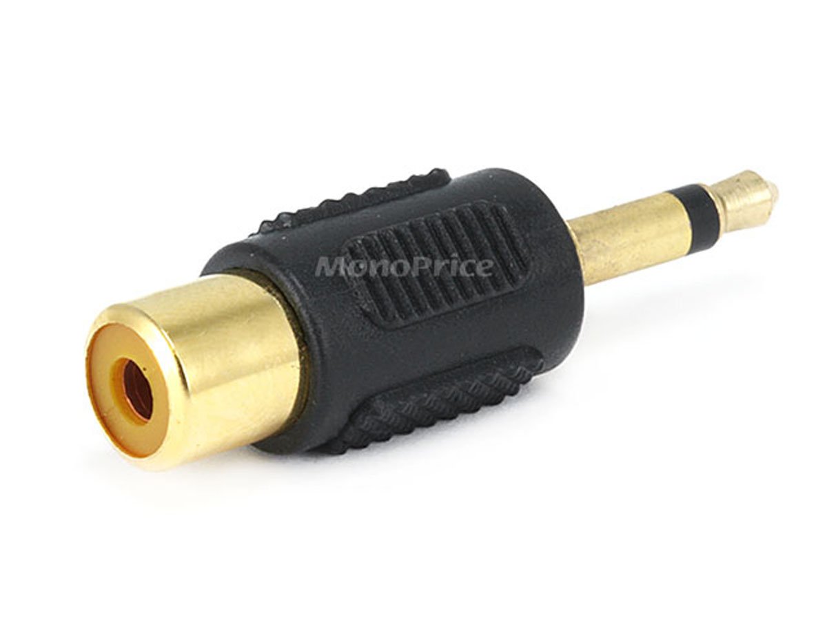

Σε αναμονή του Α95Χ βλέπω οτι θα χρειαστώ και διαφορετικό καλώδιο optical για σύνδεση με τον ενισχυτή μου (Yamaha RX-V657).
Το προηγούμενο MPlayer Popcorn A200 είχε ίδια έξοδο όπως ο ενισχυτής TOSLINK (optical)
, ενώ το Α95Χ έχει minijack . Θα χρειαστεί κάτι τέτοιο ?

Πολύ φασαρία για το τίποτα, εφόσων ο ενισχυτής έχει είσοδο coaxial RCA τότε αυτό ελπίζω θα κάνει την δουλειά.
