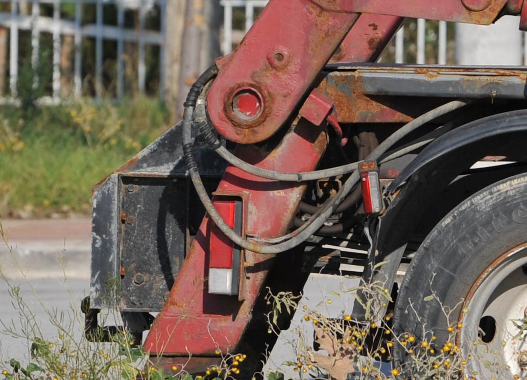

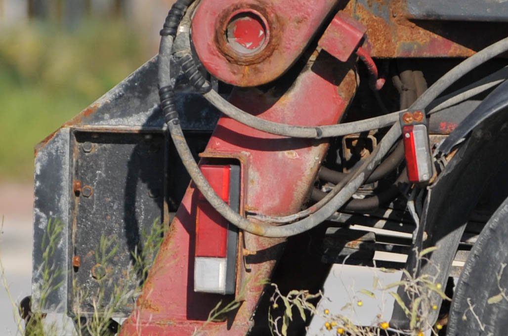

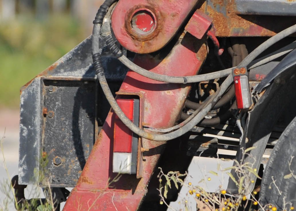

Ας ξεκινήσουμε πρώτα με τις λήψεις στο άπειρο. Το σημείο εστίασης της μηχανής ήταν στο καλώδιο μπροστά από το δοκάρι της καρότσας σε όλες τις λήψεις. Όλες οι λήψεις έγιναν με τη μηχανή NIKON D700, ISO 200, WHITE BALANCE AUTO, SRGB, PICTURE STYLE STANDARD, APERTURE PRIORITY και φωτομέτρηση πολυζωνική. Οι επόμενες λήψεις σε πιο κοντινή απόσταση έγιναν με WHITE BALANCE στους 5000Κ.
Η σκηνή αναφοράς.
Ακριβώς όπως βγαίνουν από τη μηχανή και με sharpen της μηχανής στο μηδέν.
Εστιακή απόσταση 200. Προτεραιότητα διαφράγματος. Κατά σειρά 2.8,
attachment.php
3.2,
attachment.php
5.6,
attachment.php
9.0.
attachment.php

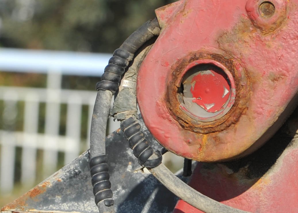

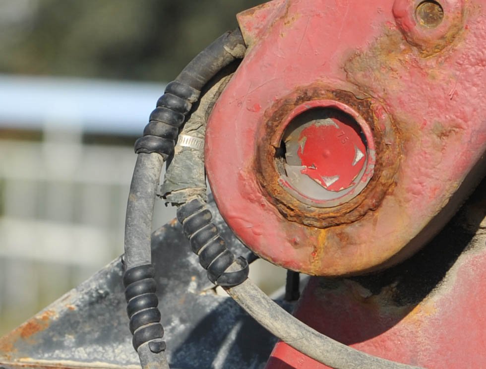

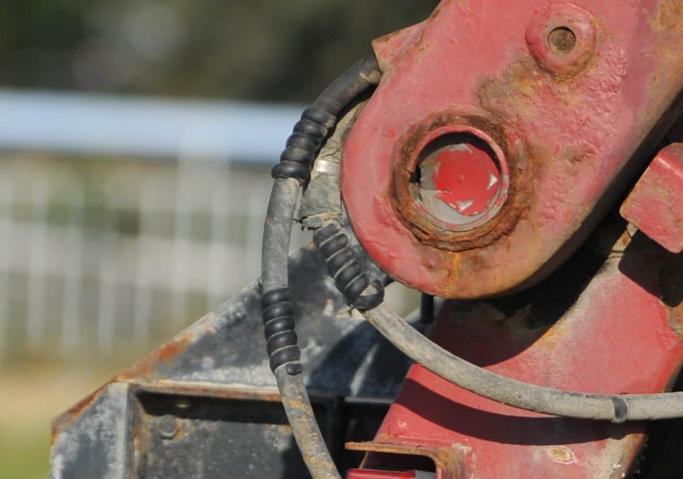

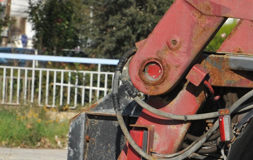

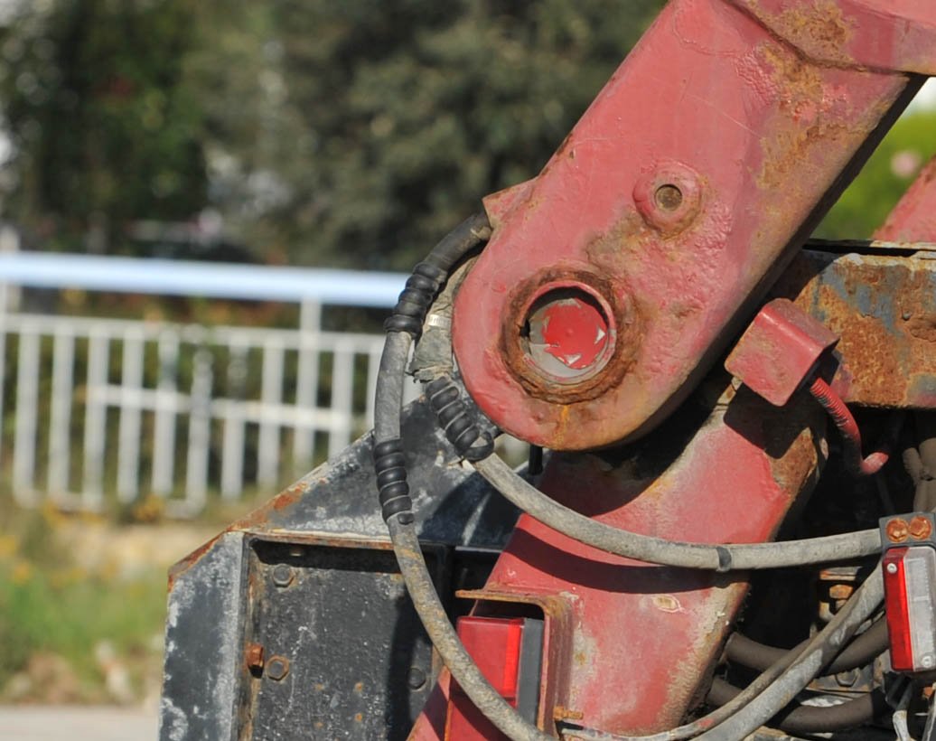

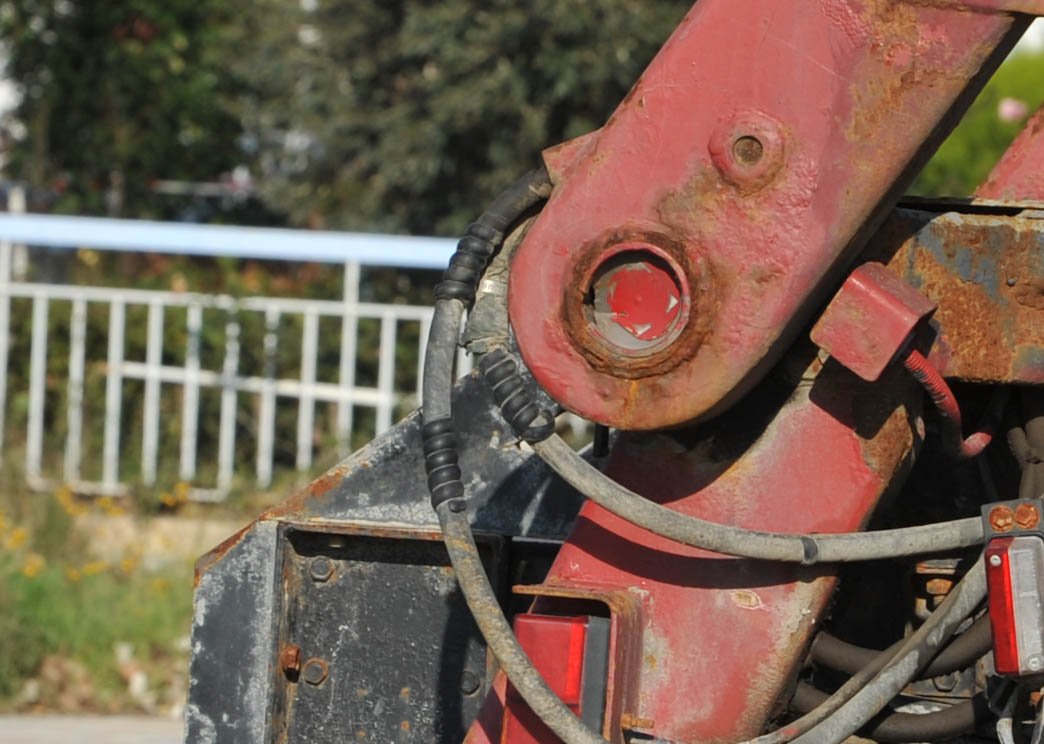

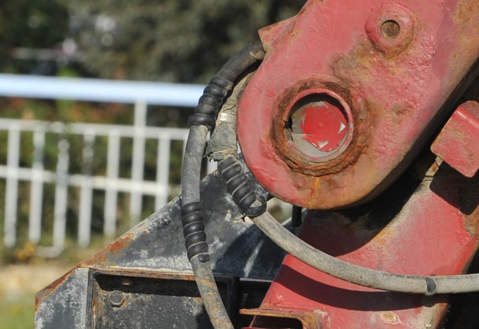

Πιο κοντινές λήψεις τώρα. 5-7 μέτρα απότο στόχο. WHITE BALANCE 5000K τα υπόλοιπα ίδια.
Το σημείο εστίασης σε όλες τις παρακάτω λήψεις είναι το σκουριασμένο στρόγγυλο που βλέπετε.
2.8
attachment.php
3.2
attachment.php
5.6
attachment.php
7.1
attachment.php
9.0
attachment.php

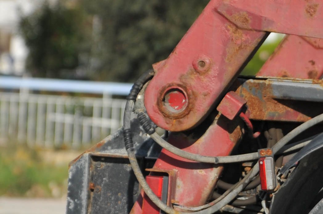

Εστιακή απόσταση 135
2.8
attachment.php
3.2
attachment.php
5.6
attachment.php
7.1
attachment.php
9.0
attachment.php

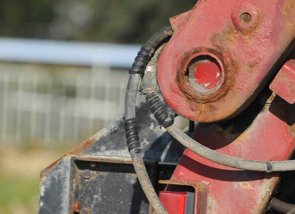

Εστιακή απόσταση 105
2.8
attachment.php
3.2
attachment.php
5.6
attachment.php
7.1
attachment.php
9.0
attachment.php

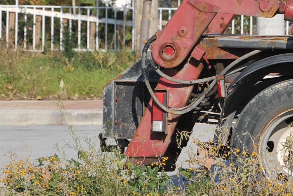

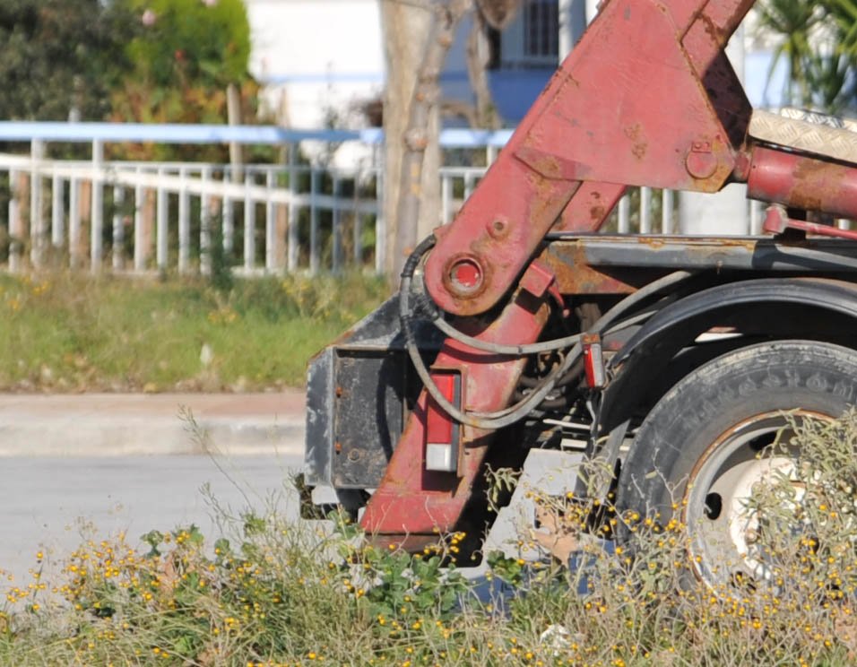

εστιακή απόσταση 80
2.8
attachment.php
3.2
attachment.php
5.6
attachment.php
7.1
attachment.php
9.0
attachment.php

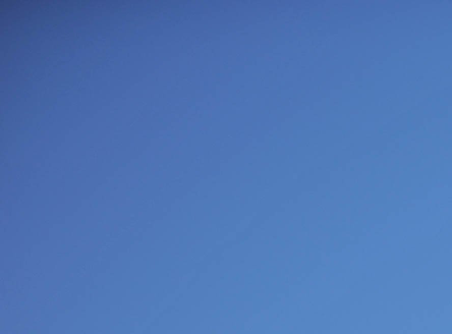

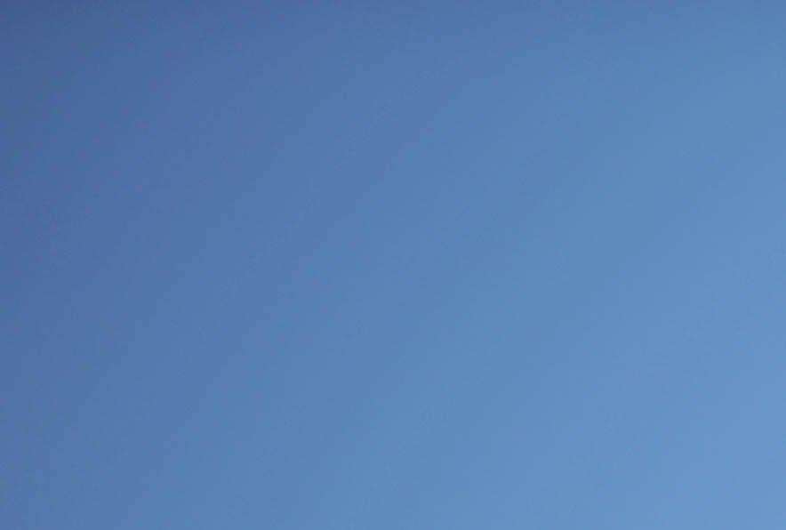

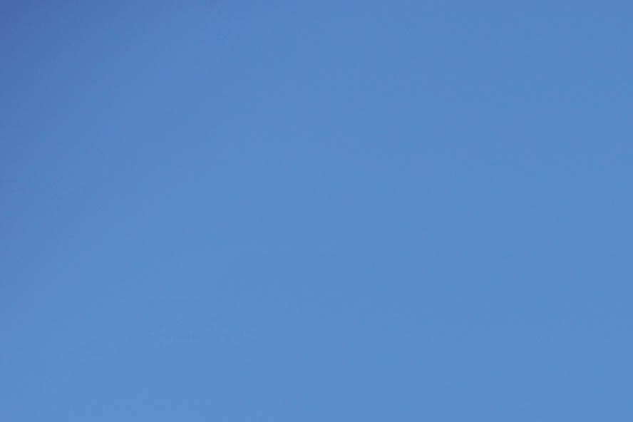

Βινιέτα τώρα. Υπάρχει πρόβλημα από 2.8 μέχρι 4.5 σε όλες τις εστιακέ αποστάσεις. Στο 5.6 εξαφανίζεται. να υπενθυμίσω ότι μιλώ για Full Frame και ότι σε μικρότερους αισθητήρες μάλλον η κατάσταση θα είναι πολύ διαφορετική.
Οι δυο πρώτες είναι με εστιακή απόσταση 80, η πρώτη στο 2.8 και η δεύτερη στο 4.5
Οι δυο δεύτερες είναι με εστιακή απόσταση 105, η πρώτη στο 2.8 και η δεύτερη στο 4.5

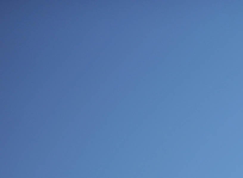

Οι δυο πρώτες είναι με εστιακή απόσταση 135, η πρώτη με 2.8 και η δεύτερη με 4.5
Οι δυο δεύτερες είναι με εστιακή απόσταση 200, η πρώτη με 2.8 και η δεύτερη με 4.5

Το προφανές (εκτός του οτι 4 τα ξημερώματα και ελαφρώς μεθυσμένος ...σχολιάζω φωτογραφίες) είναι οτι το δυνατό σημείο του φακού είναι στα μεγάλα εστιακά μήκη. Είναι αρκετά οξύς και ανοικτός ενώ στα πιό μικρά τέρμα ανοικτός είναι πιό μαλακός νομίζω. Βέβαια αυτά μέχρι να φτάσουμε κοντά στο f8. Εκεί έχω την εντύπωση οτι είναι οξύτατος σε όλα τα δείγματα.
Πάντως ειδικά το contrast του τέρμα ανοιχτός στα 200mm είναι πολύ καλό και τον κάνεί να φαίνεται ακόμα πιό οξύς.
Για την βινιέτα, πιστεύω οτι δεν αποτελεί τόσο μεγάλο πρόβλημα απο την στιγμή που είναι σταθερή και προβλέψιμη μπορεί να αποφευζεί η και να χρησιμοποιηθεί αναλόγως με την διάθεση.

Σαν πολυ σοφτ τα βλεπω τα δειγματα σου, μπορεις να μου πεις τι τιμη οξυτητας ειχες στην 700 .
Αν θες βγαλε μερικα δειγματα σε τιποτα πραγματα με περισσοτερη πληροφορια οπως τριχες η οτιδηποτε αλλο ψιλο με πολυ πληροφορια να δω βαλε και την τιμη οξυτητας .
Απο οξυτητα δεν πρεπεινα εβαλες καθολου σε φωτοσοπ αν δεν κανω λαθος.
Θα βαλω μερικα δειγματα με τον 70-200 σε λιγο .
δηλ τι οξυτητα εχεις εσυ στην d700 or d3? Γιατι απ οτι εχω διαβασει σε διαφορα τεστ, ειναι καλυτερα να την εχεις σε πολυ μικρη τιμη (0 αντε 2) και το sharpening το κανεις μετα. Αλλιως μπορεις να δεις πολλα οταν την ανοιξεις πχ στο 100% (noise etc).
0 στη μηχανή. Καμιά επεξεργασία στο Photoshop. Σκοπός μου ήταν να δείξω αυτό που βγάζει ο φακός, κι όχι τί μπορούμε να πάρουμε μετά εμείς. Επίσηξς δεν έχω κάνει το ταίριασμα φακού/μηχανής γιατί δεν έχω αποφασίσει ακόμα σε ποιά εστιακή απόσταση να το κάνω.
