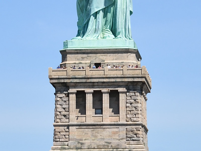

Και εδώ το 100% crop στο σημείο εστίασης:
DSC_2411-crop by George Petasis, on Flickr
Δεν το καταλαβαίνω τι δεν σου αρέσει σε αυτή την φωτογραφία από άποψης ποιότητας αρχείου? Επίσης η μηχανή σου είναι 24mp...και σχεδόν κανένας φακός πουθενά δεν μπορεί να αποδώσει 100% την ανάλυση του αισθητήρα, οπότε σε επίπεδο pixel θα δεις εκτροπές, θολούρες κλπ....αν κοιτάς σε επίπεδο pixel χάνεις το νόημα και ποτέ ότι και αν πάρεις δεν θα είσαι ικανοποιημένος. Εμένα στην οθόνη Dell 27in σχεδόν 4Κ ανάλυση που έχω σε πλήρη θέαση μου φαίνεται μια χαρά, όχι άψογη άλλα πολύ καλή....ναι θέλει διορθώσεις εδώ και εκεί, παραμορφώνει/λασπώνει στα άκρα άλλα όσον αφορά το sharpness ειδικά στο κέντρο είναι σε πολύ καλά επίπεδα....είναι ooc jpeg?
Εμένα που η οθόνη μου είναι 27άρα αλλά 2K, στο 100% μου φαίνεται θολή. Και στο 0.5 δεν μου φαίνεται ικανοποιητική. Γενικά είναι πολύ "επίπεδη".
Το jpeg το βγάζω από το πρόγραμμα της νίκον σε υπολογιστή, με το quality στο 100%. Δεν είναι από την μηχανή.

Γιώργη, κατι δεν πάει καλά και έχει δίκιο να γκρινιάζεις.
- Σε όλες τις φωτο σου στο exif το "focus distance" είναι κολημένο στο 4,22μ !!. Επιπλέον η υποψία οτι η ένδειξη είναι λανθασμένη αδυνατίζει καθώς ανακάλυψα οτι υπολογίζει και βαθος πεδίου σωστα (με την παραδοχή οτι βλέπουμε την φωτο απο απόσταση μιας διαγωνίου) δηλ. 6,70μ 2,72-9,42μ ..
Τσεκάρισα με τα δείγματα απο το Imaging Resource (φακος Νικον 35/f1.8) και εκεί βλέπω να μεταβάλεται ανάλογα με το σημείο εστίασης .. επομένως κατι δε πάει καλά στην συνεργασία με τον 18-35 .. ανέφερέ το αυτό εκεί που την έστειλες για καλιμπράρισμα ..
- Οι πέτρες ειδικα στο κροπ που ανέβασες δείχνουν σαν πλαστικές !!. Δες μηπως έχεις ενεργοποιημένη αποθορυβοποίηση στο View-ΝΧ και αφαίρεσέ την .. Επίσης λίγο δύσκολο να είναι 100% η ποιότητα του jpeg και να έχει μέγεθος 10ΜΒ
Aν ανέβαζες και το raw θα είχαμε καλύτερη εικόνα ..

Καλή ποιότητα σε 100% κροπ σε dx μηχανή σε σχεση με μια FF.Ο φακος εμενα δε μου κανει για καλης ποιότητας.φωνάζει απο μακρια δλδ.ΑΝ θες να σιγουρευτείς εστιασε σε μανιουαλ να δεις την ποιότητα του φακου.Αλλα όχι ομως ΜΑΚΡΙΝΟ αντικειμενο.
Η αλήθεια είναι ότι κάτι με ενοχλεί στο σύστημα που έχω. Από την μία έχω ότι σε crop δεν θα έχω ποτέ καλή ποιότητα σε 100% που αναφέρεται συχνά, από την άλλη έχω το dxomark που λέει ότι είναι ο φακός με την μεγαλύτερη λεπτομέρεια που έχουν τεστάρει σε 7100, με 17 Mpx perceptual ανάλυση.
Αυτό που δεν μπορώ να εκτιμήσω είναι που βρίσκονται οι φωτογραφίες που τραβά ο συνδυασμός μου. Είναι κοντά στα 17 Mpx που λέει το dxomark (οπότε δεν μπορώ να ελπίζω σε οτιδήποτε καλύτερο με οποιοδήποτε άλλο φακό και γκρινιάζω τσάμπα), ή υπάρχει θέμα ασυμβατότητας π.χ. επειδή κάτι άλλαξε στην 7200 από την 7100 και έχω πέσει στα 13 Mpx που σκοράρει ο φακός στην 5300;
Υπάρχει η άποψη που διαβάζω συχνά ότι δεν φταίει το σύστημά μου και είμαι άσχετος, αλλά από την άλλη νομίζω ότι δεν έχω καταφέρει
