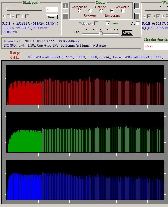

Εχει καλύτερη ποιότητα λιγότερη συμπίεση στο jpeg fine η Nikon V1 vs Canon 40D
Στο raw η Nikon V1 χρησιμοποιεί 12 bit με "visually lossless" συμπίεση εναντι 14 bit lossless της Canon.
Οσο πάει στα φωτεινά τόσο αραιωνουν οι τιμές κατι που αν γίνει σωστά όντως δεν το πιάνει το ματι

Στο raw η Nikon V1 χρησιμοποιεί 12 bit με "visually lossless" συμπίεση εναντι 14 bit lossless της Canon.ι
Παναθεμα τα επιστημονικα σου...:HTEHETH63: ποια απο τις δυο ειναι καλυτερη σε raw? H visually ή η απλη...???:ears:
Re: Nikon mirrorless system
Από οικονομία η visually περίπου 10-20% (μην ξεχνάμε οτι το raw της Nikon εμπεριέχει και πλήρες jpeg οχι σε 50% σμίκρυνση). Απο σίγουρη ποιότητα (που να μην εξαρτάται απο την υλοποίηση ή καμμιά στραβή) η lossless σκέτο.
Αλλιώς η lossless σκέτο είναι και πάντα visually lossless. Η visually lossless ενδέχεται (σε καμμιά στραβή) να μην είναι visually lossless.
Εεεε και να μην το ξεχάσω, ο λόγος που το jpeg της V1 είναι αισθητά μεγαλύτερο απο της 40D είναι πέρα απο την καλύτερη ποιότητα ο θόρυβος. Εχει περισσότερο θόρυβο και ο θόρυβος είναι ασυμπίεστος.
