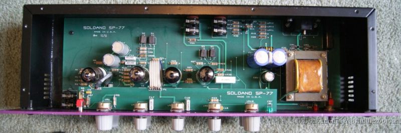

εδώ και κάποιο καιρό προσπαθώ να συμμαζέψω έναν προενισχυτή κιθάρας που φαίνεται ότι μετά από κάποιες επεμβάσεις εμφανίζει αρκετό θόφυβο.
Ο προ είναι ο soldano sp77 series II
Οι φωτογραφίες δεν είναι δικές μου
Βασικά πρόκεται για έναν προ με ήχο θρύλο χαρακτηριστικό της δεκαετίας του 80 με δυό κανάλια, ένα καθαρό και ένα βρώμικο.
Χρησιμοποιεί 4 12ax7 ενώ το κύκλωμα ισοστάθμισης βασίζεται σε ενισχυτές marshall
O προ κληρονομήθηκε από φίλο μου και βασικά ήταν σε αχρησία 6 χρόνια, ενώ δεν ξέρω πιό πρίν τα τελευταία χρόνια πόσο παιζότανε.
Το πρόβλημα που παρουσιάζει είναι οτι βγάζει βόμβο που είναι δυό χαρακτηριστικών. Είναι κλασικό hum που παραπέμπει σε 50 κύκλους ή θέματα να αρπάζει από το περιβάλλον καθώς έχει πάρα πολλά στάδια ενίσχυσης, αλλά εκτός από αυτό είναι και κάτι σαν στατικ, ένα τζζζζ που μου θυμίζει παρεμβολή από υψίσυχνες συσκευές όπως μονιτορ κλπ.
Το όλο γεγονός μπερδεύεται από το ότι κάποιος έχει βάλει χέρι μέσα του.
Βασικά υπάρχει μέσα ένα κανονικό πακάκι που ανάγεται σε προηγούμενες δεκαετίες (ο ενισχυτής είναι μοντέλο 92) ξέρετε εκείνα τα μαύρα σε τετράγωνο πλαστικό κουτί που φαίνεται ότι μπήκε για να δώσει dc στα νήματα (βγάζει 6 βολτ) με (υποθέτω προφανώς) κάποιο bypass της τροφοδοσίας των νημάτων.
Εκτός από αυτό για κάποιο λόγο έχει γίνει απενεργοποίηση του jack του input με χρησιμοποίηση ενός άλλου πίσω και φαίνεται επίσης κάποια προσπάθεια να διωχθεί κάποιο hum πού ίσως είχε παρατηρηθεί καθώς όλα τα σώματα όλων των ποτ (10 συνολικά) είναι γειωμένα μέσω καλωδίου σε ένα σημείο ενώ επίσης τα δυό πρώτα ποτ της εισόδου των δυο καναλιών επίσης πάνε σε ένα άλλο σημείο που μάλλον κι αυτό για γη μοιάζει.
Όλα αυτά που μυρίζουν λίγο βρόχο αλλά ακόμα δεν τα ξεκόλλησα για να δώ τι παίζει., καθώς είναι δύσκολο να δω κάτω από την πλακέτα (ακόμα).

εδώ βλέπετε τον δικό μου
1. το πακάκι φαίνεται έξω, ήταν μέσα αριστερά από το Iec πάνω σε ένα σφουγγάρι
2. πίσω αριστερά φαίνεται το νεο imput
3. κάτω του ένα σημείο γείωσης των ποτσ
4. τα ποτς φαίνονται όλα ενωμένα με ένα γυμνό πολύκλωνο και τό ίδιο και τα κάτω από αυτά
5. το πρώτο ποτ φαίνεται με το κίτρινο καλώδιο να πηγαίνει πάλι κάπου (μάλλον γή)

Μι σημερινή δοκιμή με τα χέρια να σφίγγουν (θωρακίζουν) την έξοδο του τροφοδοτικού των 6 βολτ βελτιώνει πολύ την κατάσταση
Για την ώρα έχω στο νού τα παρακάτω
1. Κατάργηση σταδιακά των jumpers που έχει βάλει στα πρώτα ποτς και γενικά τις έξτρα γειώσεις πάνω στα ποτς
2. Μετά απομάκρυνση του τροφοδοτικού. (είναι δυνατόν να διατηρεί στα νήματα και το ac? αδύνατον νομίζω)
3. Αλλαγή του καλωδίου του τροφοδοτικού με 2+1 μπλεντάζ
4. Αλλαγή του τροφοδοτικού με καλύτερο
5. Αλλαγή swap των λυχνιών
6. Μετά λύσιμο ...

Λοιπόν εδώ είμαστε
Ακόμα δεν μέτρησα τίποτα αλλά ή κάποια πράγματα δεν τα καταλαβαίνω ή ενδεχομένως κάτι δεν έχει γίνει σωστά ....δεν παίρνω και όρκο
Εκείνο που νομίζω ότι καταλαβαίνω είναι ότι ο μάστορας έχει ξεχωρίσει τις τροφοδοσίες των νημάτων και δίνει στην πρώτη λάμπα μεσω του τροφοδοτικού 6v dc, ενώ διατηρεί στις άλλες τα 6v ac...

Μέτρησα κάποια βασικά πράγματα και όντως
στις 3 λάμπες δίνει εναλλασσόμενο
και στην πρώτη συνεχές.
Γιατί...δεν ξέρω.
Τις 2 γραμμές τροφοδοσίας των νημάτων τις έχει καταργήσει και τις έχει γειώσει.
Επίσης δεν κατάλαβα γιατί έχει καταργήσει το βύσμα της εισόδου μπροστά (φαίνεται επάνω αριστερά στη γωνία).
Για την ώρα θα βάλω ένα 2+1 μπλεντάζ για τα 6 του συνεχούς της πρώτης και μετά βλέπουμε.
Για το βρώμικο κανάλι, δεν έχω λύση, ακόμα δεν έχω κατανοήσει το σχέδιο.
Μεγάλο μπλέξιμο...

και όμως....
μόλις έχω κλείσει το καπάκι
Λοιπόν η αλλαγή του κοκκινόμαυρου απλού καλώδιου έκανε το καθήκον της.
Πήραμε το περισσότερο hum από το καθαρό κανάλι, ενώ διαπίστωσα ότι το μαύρο καλώδιο πήγαινε σε μιά βίδα που δεν έκανε σωστά τη δουλειά της από γείωση.
Ετσι πήραμε κάτι μπόσικα του hum και από εκεί.
Τα άλλα κίτρινα καλώδια αλλά και η γραμμή γείωσης που περνάει επάνω από τα ποτς ήταν απαραίτητα όλα, καθώς κάθε προσπάθεια να τα διώξω έφερνε την καταστροφή.
Επίσης η λειψή γείωση στο iec που είναι της μάνας του, έμεινε όπως είναι καθώς απλώς άλλαζε την χροιά του όπου hum buzz έμενε.
Πλέον είναι λογικά αυτά που παρέμειναν για τα στάδια ενίσχυσης που έχει το τερατάκι.
Με το βρωμικο κανάλι δεν έγινε τίποτα. Δεν ξέρω το σχέδιο, ούτε πως λειτουργούν αυτά τα πράματα, βρώμικα καθαρά και συνδυασμός τους.
Κάπου είδα στο νετ ότι το καθαρό είναι οι μισές λυχνίες και στη βρωμιά μπαίνον τα άλλα μισά τους.
Επίσης δεν ξέρω τι κάνουν αυτά τα s1-s4. LDR λέει είναι, ανάθεμα αν ήξερα. Λέει επίσης ότι στο καθαρό τα 1,3 είναι off.
Θέλει διάβασμα....

Πιθανόν ο μαστοράκος ήταν γνώστης πραγμάτων, αλλά ψιλοτσαπατσούλης.
Τώρα γιατί μόνο στη μιά λάμπα dc, ίσως επειδή είναι τέτοια η σχεδίαση. Την όλη δουλειά την κάνει η λάμπα 1.
όπως δείχνει αυτό το ορνιθοσκάλισμα, που ακόμα δεν έχω αποκρυπτογραφήσει και άναθεμα αν το κάνω ποτε....

Εκείνο που με παραξενεύει είναι ότι ο μάστορας έβαλε όλες εκείνες τις έξτρα γειώσεις και τα τζαμπερίδια... Δηλαδή χωρίς αυτά τι έκανε το εργαλείο? ή ήταν για πολυ βρωμιάρηδες ή η όλη μοντίφα με το dc στα νήματα δημιούργησε τέτοια κατάσταση που προσπάθησε να την μαζέψει όπως βρήκε....
