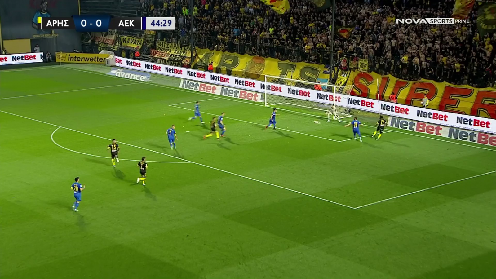

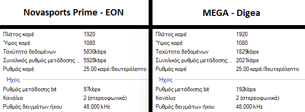

Καλησπέρα σε όλους. Σας διαβάζω καιρό, αλλά ήρθε η ώρα να πω κι εγώ τη δική μου οπτική.
Τα stream των 7 mbps στην EON υποτίθεται θα έπρεπε να ήταν άψογα από άποψη ποιότητας εικόνας. Aν και η ανάλυση είναι 1920x1080, μοιάζει σαν να περνάει η εικόνα από διάφορα φίλτρα που την καταστρέφουν. Αν ανοίξετε το screenshot σε φουλ ανάλυση, και εστιάσετε στο λογότυπο του καναλιού (ειδικά στις άκρες του), θα δείτε καθαρά τα pixel.
Συγκρίνοντας το stream του Novasports Prime (μέσω EON) και τη μετάδοση του Mega (μέσω Digea), παρατηρεί κανείς ότι στην επίγεια Digea χρησιμοποιείται το 1/3 του bitrate της EON. Η επίγεια εικόνα γενικά είναι κρύσταλλο. Άρα δεν παίζει ρόλο το bitrate απαραίτητα, αλλά τα φίλτρα από τα οποία περνάει η εικόνα, φεύγοντας από το master της Nova και φτάνοντας στην streaming πλατφόρμα. Εκεί μάλλον χάνεται το παιχνίδι.
Άλλο ένα πρόβλημα είναι η ομαλότητα της εικόνας. Στην Cosmote TV OTT κατά πάσα πιθανότητα εκείνοι εκπέμπουν τα κανάλια σε 50fps, μετά από μετατροπή του 1080i25fps (interlaced) σε 1080p50fps (progressive). Διπλασιάζονται τα καρέ, γι' αυτό εκεί η εικόνα είναι πιο ομαλή. Στο δορυφορικό της Nova αλλά και στα επίγεια κανάλια, αυτή τη δουλειά την κάνουν οι τηλεοράσεις αυτόματα (αν η εικόνα είναι interlaced). Στην EON τα stream είναι 1080p 25fps.
Οπότε αν λυθούν αυτά τα 2 θέματα, η εικόνα σίγουρα θα στρώσει μετά.
