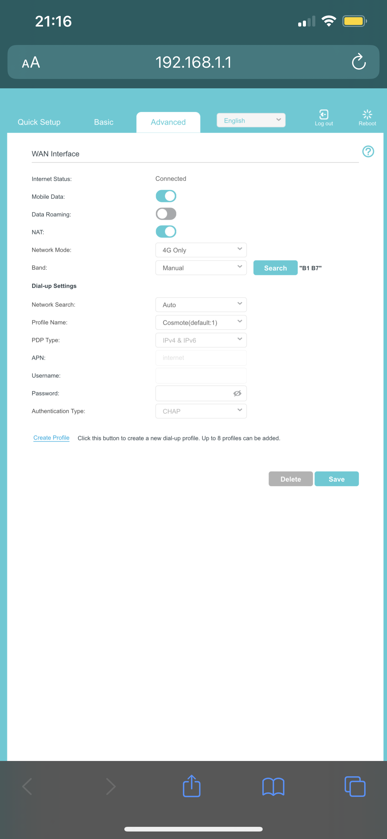

Στην περιοχή που μένω (35 χιλιόμετρα έξω απο την πόλη σε χωριό) δεν υποστηρίζονται επαρκώς καλές ταχύτητες internet, ίσως τα 8 mbps download να είναι το ταβάνι το οποίο σίγουρα δεν αρκεί για να κάνεις ικανοποιητικό streaming.Αναγκάστηκα και στράφηκα στην λύση του 4G Router σε συνδιασμό με την σύνδεση του κινητού μου που προσφέρει απεριόριστα data και απεριόριστο χρόνο ομιλίας σκέφτηκα να βγάλω μια extra sim απο την κύρια σύνδεση του κινητού μου όπως και το έκανα.Πληρώνω πάγιο 3 ευρώ τον μήνα για να την έχω και να μπορώ να κάνω την δουλειά μου.Μέχρι τις 19/5/23 όλα κυλούσαν ομαλά, κλείδωνα με το κινητό τα 240 mbps download και τα 50 upload.Στο Router TP Link ΜΡ 600 V2 κλείδωνα αντίστοιχα περίπου τις μισές 120 down/25 up και σταθερά με ένδειξη 4G+ Plus στο Router.
Ξαφνικά ένα ωραίο πρωινό ξύπνησα και είδα τις ταχύτητες να έχουν μειωθεί αισθητά και απο τα 120 down/25 up πέσαμε στα 50 down/15 up.Δοκίμασα τα πάντα, αλλαγές στις ρυθμίσεις δικτύου, reset και νέο firmware στο router και ότι άλλο μπορείς να φανταστείς.Ανέφερα και τεχνικό θέμα αλλά δυστυχώς στην κοσμάρα τους, κάνουν πως δεν καταλαβαίνουν.Σου απαντάνε, δεν βλέπουμε κάποιο πρόβλημα στην περιοχή και άλλες τέτοιες σαχλαμάρες για να σε αποφύγουν.Δεν είμαι σε θέση να ξέρω αν κάτι πείραξε η Cosmote σε κάποια κεραία που καλύπτει την περιοχή ή αν κάτι άλλαξε σε κάποιον σταθμό βάσης.Μέχρι σήμερα δεν έχω παρατηρήσει να έχει βελτιωθεί κάτι, το αντίθετο μάλιστα καθώς περνάνε οι μέρες παρατηρώ όλο και περισσότερη αστάθεια!

Κατέβασε την εφαρμογή netmonster στο κινητό και ανέβασε ένα screenshot να δω τις μπάντες που έχεις διαθέσιμες. Το πιο πιθανό είναι να μπήκε σαν κυρία μπάντα η b20. Δοκίμασες να κλειδώσεις μπάντες στο mr600? Άσε μόνο b3+b7 και β1 αν είναι διαθέσιμη. Την b20 όχι.
Reactions: kostthem

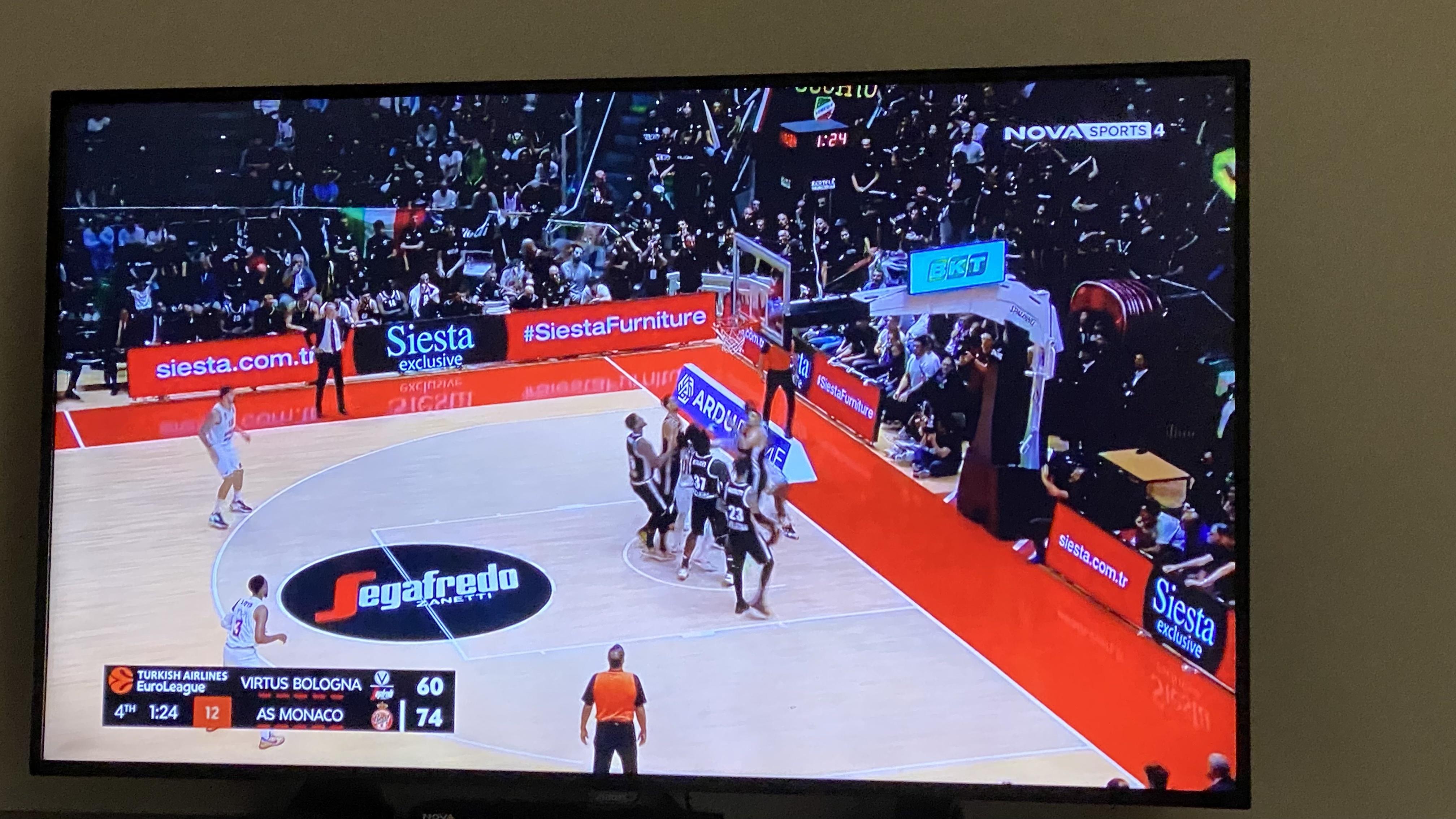

To novasport4 πως δειχνει απ το box της cosmote?
Παίζει μια χαρά με αρκετά ζωντανή εικόνα με πολύ όμορφα χρώματα κιόλας!Όμως δεν ξέρω πως ήταν πριν για να έχω άποψη
Να είσαι καλά καλέ μου φίλε, σε ευχαριστώ για την βοήθεια!Δυστυχώς έχω iPhone και αυτή η εφαρμογή δεν είναι διαθέσιμη στο App Store.Σου στέλνω όμως μια φωτογραφία από το menu του Tp Link να δεις.
Πριν παρουσιαστεί το πρόβλημα το είχα κλειδωμένο στην Β3 Μπάντα και μάλιστα μόνο σε αυτήν σε καμία άλλη.Τώρα το έβαλα στην Β1 και την Β7.Και έχει τις ταχύτητες πετσοκομμένες.Αν βάλω την Β7 μόνη της είναι πολύ χαμηλότερες.Αν βάλω την Β1 μόνη της είναι το ίδιο όπως θα ήταν αν την είχα μαζί με την Β7 δεν ξέρω τι σκαλίσανε πάντως κάτι πείραξαν...

Ίσως η κεραία που παίρνεις να είχε 2 b3 και 2 β7 με 10mhz και 20mhz αντίστοιχα σε χωρητικότητα, και για κάποιο λόγο να έχουν κλείσει τις 20mhz. Για να καταλάβεις και εγώ έχω ένα 5g router και έχω όλες τις μπάντες και στις 2 χωρητικότητες. Ταχύτητες εξαιρετικές όλες τις ώρες.

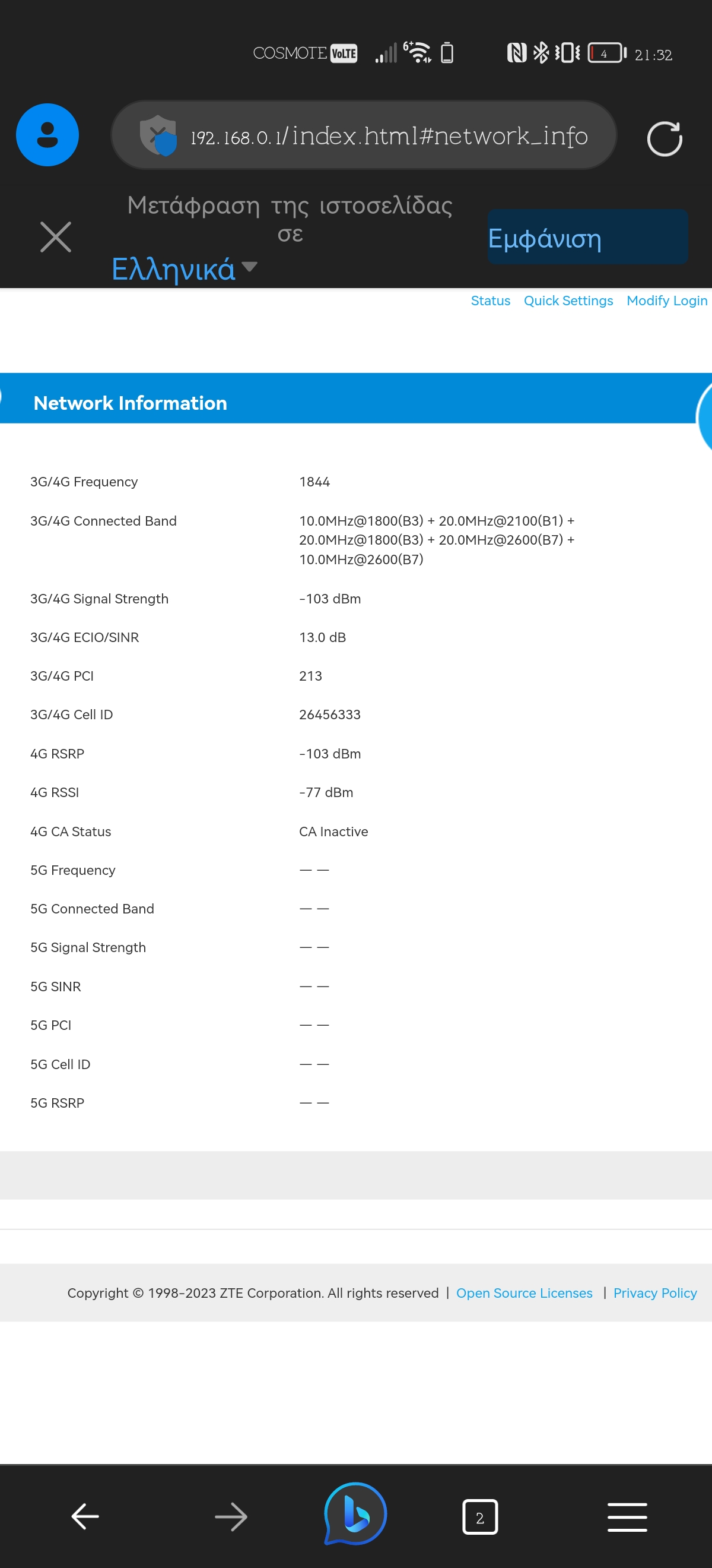

Σε ποιο ρούτερ είναι αυτές οι τιμές;Το λέω γιατί και με iPhone 13 που είχα μετρήσει οι τιμές που έπαιρνα ήταν ίδιες με το 4G.Μήπως μετακίνησαν αυτές τις μπάντες που έπιανα σήμα πριν σε 5G κεραία;

Zte mc801a είναι το ρουτερ. Στο 5g πάει μόνο η b1 από αυτές. Επίσης πάει η b28 και η n78. Βάλε και ένα screen από το σημείο που γράφει την ποιότητα σήματος, Snr κτλ.
Η ποιότητα σήματος είναι 75% μόνιμα αλλά πριν είχα 100% με 4G Plus, τώρα το 4G Plus έγινε καπνός !!!

Λοιπόν το rsrp στα tp link πρέπει να κατέβει στα -80 για σταθερότητα. Το rsrq στα - 10 είναι σχετικά καλό και δείχνει ότι δεν είναι μπουκωμένη η κεραία. Το snr στα 9 είναι κακό. Πρέπει να πάει γύρω στα 13 και πάνω. Είσαι μόνο στην B1 κλειδωμένος.
Πέτρο ευχαριστώ για τις πληροφορίες, έχεις μήνυμα 🙂
