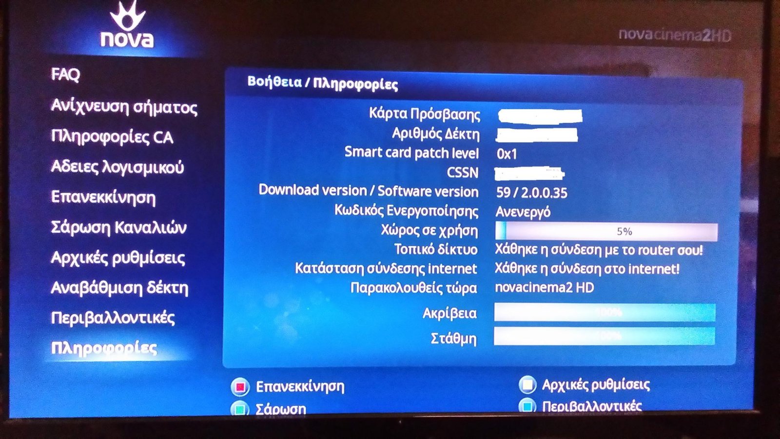

Για την θύρα ethernet του δέκτη,έχουμε αναφέρει στο παρελθόν ότι είναι ενεργοποιημένη.Υπάρχει και σχετική φωτογραφία μέσα από το μενού
του δέκτη,που δείχνει την κατάστασή της (ενεργή),όταν αυτή είναι συνδεδεμένη στο δίκτυο.Μελλοντικά,θα αξιοποιηθεί παρέχοντας υπηρεσίες VOD,
καθώς επίσης και άλλες δυνατότητες,όπως η πολλαπλή θέαση.
