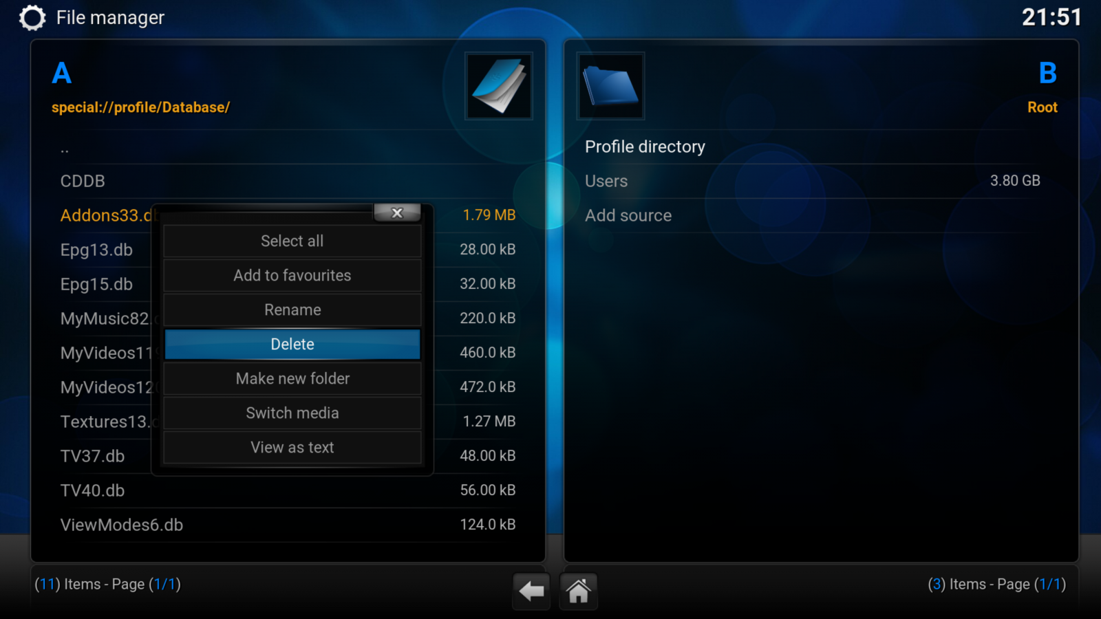

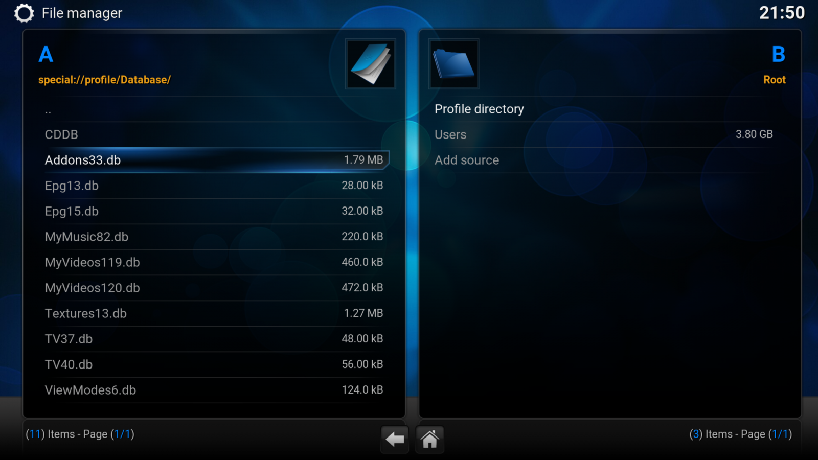

α) clear cache. (άλλες φορές πιάνει άλλες όχι)
β) Παλιά σβήναμε το αρχείο Addons27.db τώρα δεν το βλέπω και στη θέση του υπάρχει το Addons33.db δεν ξέρω όμως αν κάνει την ίδια δουλειά με το 27. Η απόφαση δική σου.
View attachment 196707View attachment 196708
αν σβήσουμε το αρχείο αυτό μετά θα μπορεί να πάρει addons που τώρα δεν τα περνάει ;;;

clear cache εννοεις απο την λιστα εφαρμογων του shield ;
Αν το κανω αυτο δεν θα διαγραφεί ολο το στήσιμο που εχω κανει στο kodi ;
Το λοιπόν το clear cashe δεν έπιασε αλλά δούλεψε μια χαρά η διαγραφή του Addons33.db.
Η παρενέργεια της διαγραφής του ήταν να μου απενεργοποιήσει τα πρόσθετα μου ,αλλά μικρό το κακό.
Τα άνοιξα ξανά ενα-ενα και όλα καλά.
Το αρχείο Addons33.db ξανά εμφανίζεται μετά από αυτήν την διαδικασία.

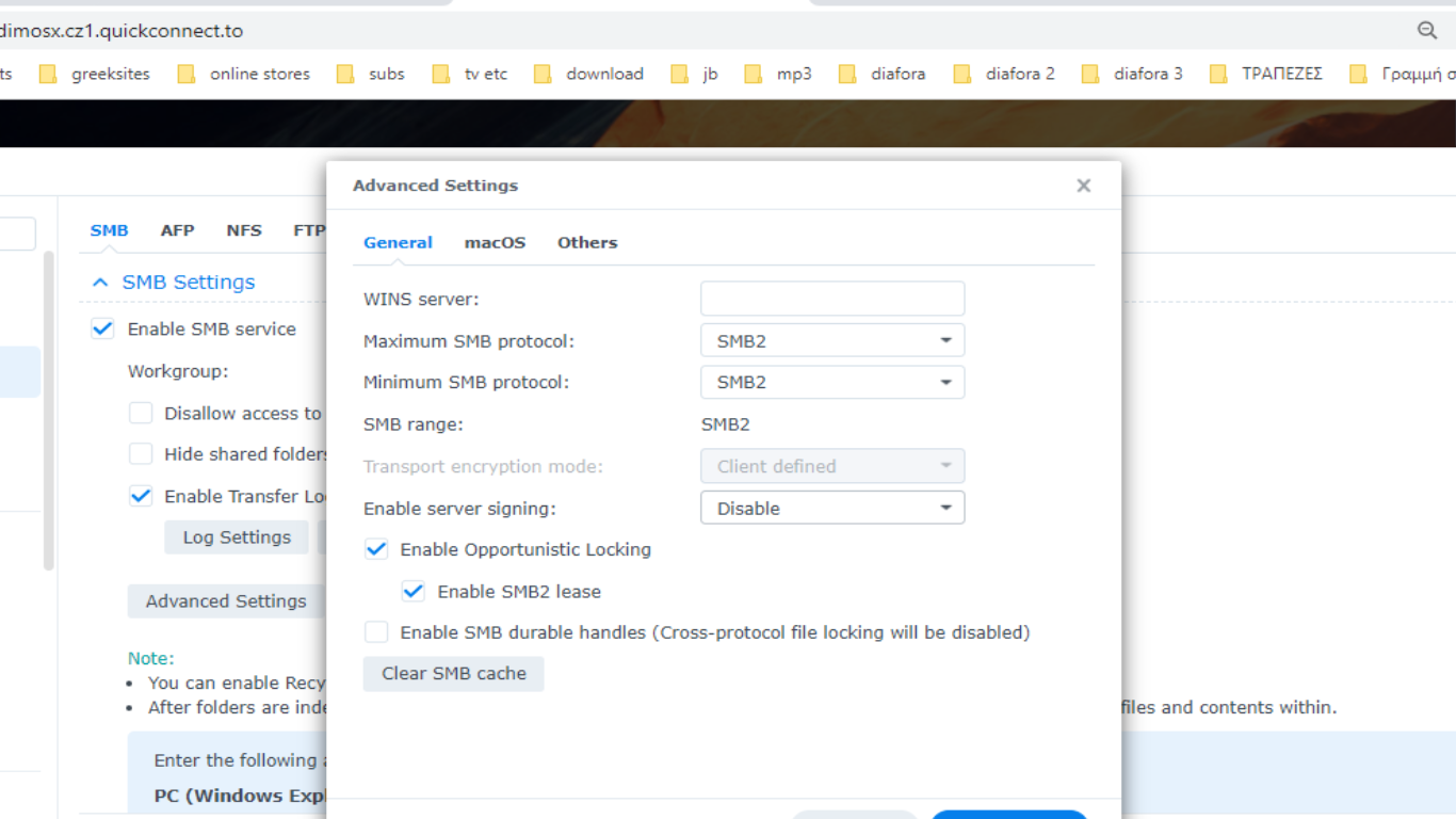

ο ενοχος βρεθηκε..!!
μετα απο πολυ ψαξιμο,ανακαλυψα οτι ηταν η ρυθμιση πρωτοκολλου του smb..!!
μαλλον το ειχα πειραξει,ή απο default ηταν στο smb1.
το αλλαξα σε 3 max και παει σφαιρα.!!
δεν ξερω εαν θα πρεπει να αλλαξω και κατι αλλο απο εκει,αλλα τωρα δεν ακουμπαω τιποτε..!!!
σκαλοματακια και παγωματα εχω σε 2-3 μετα απο προσπαθεια να ξεκινησει η ταινια.
να δω τι φταιει και σε αυτο...

που είναι αυτές οι ρυθμίσεις;
..........και(ασχετο-σχετικο)αφου αλλαξα την ρυθμιση του smb,ανεβηκε και η ταχυτητα μεταφορας αρχειων απο το Pc στο nas,κατα 30% περιπου....:oops:

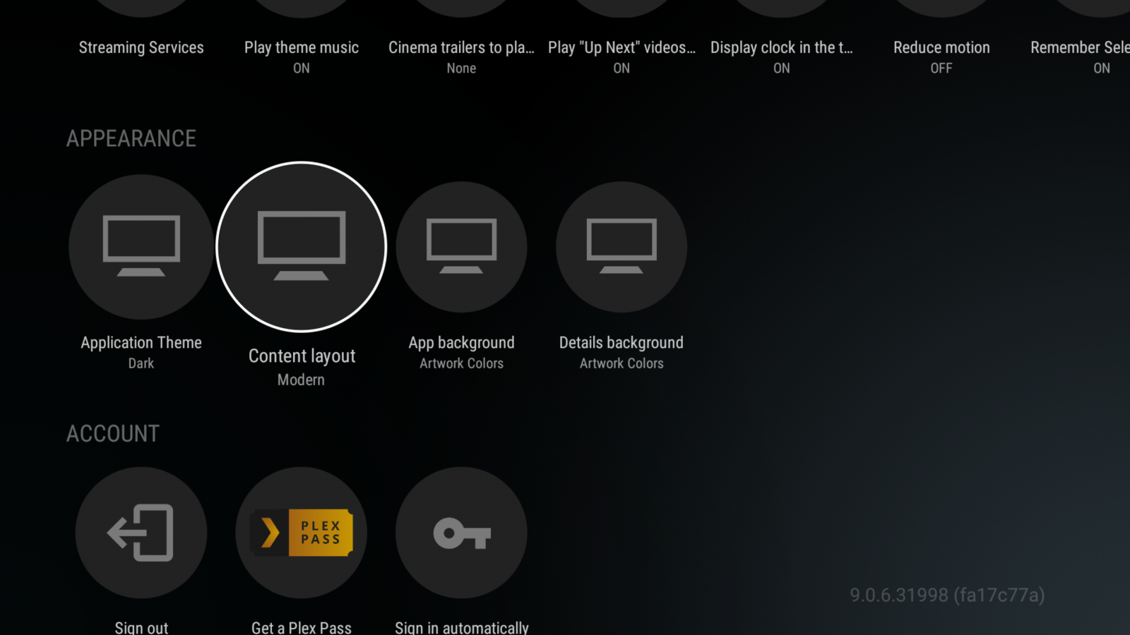

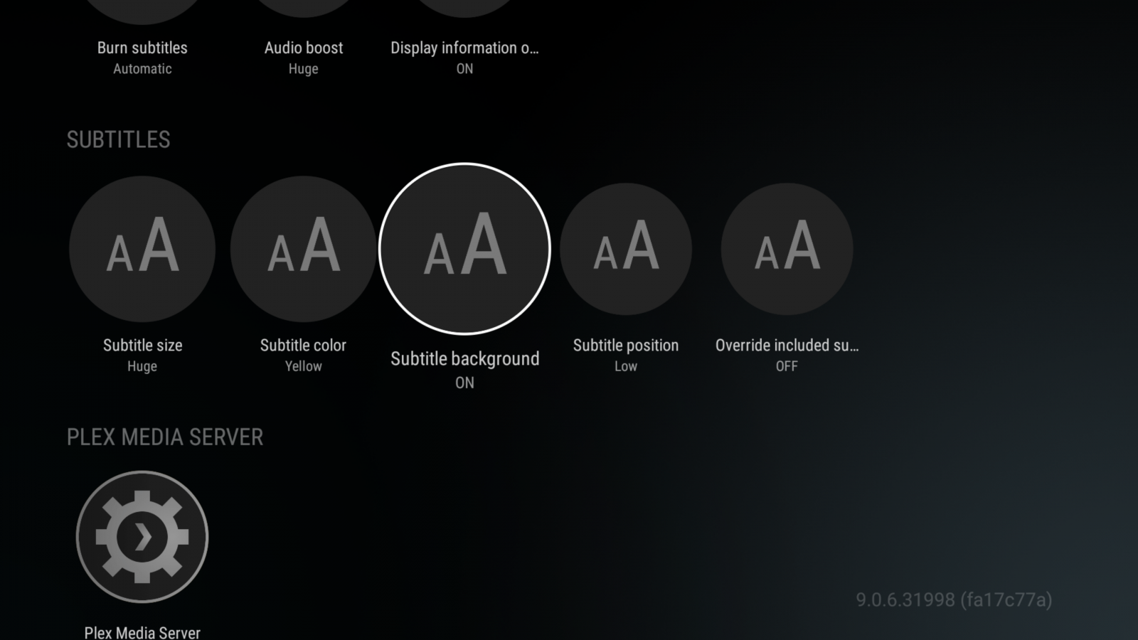

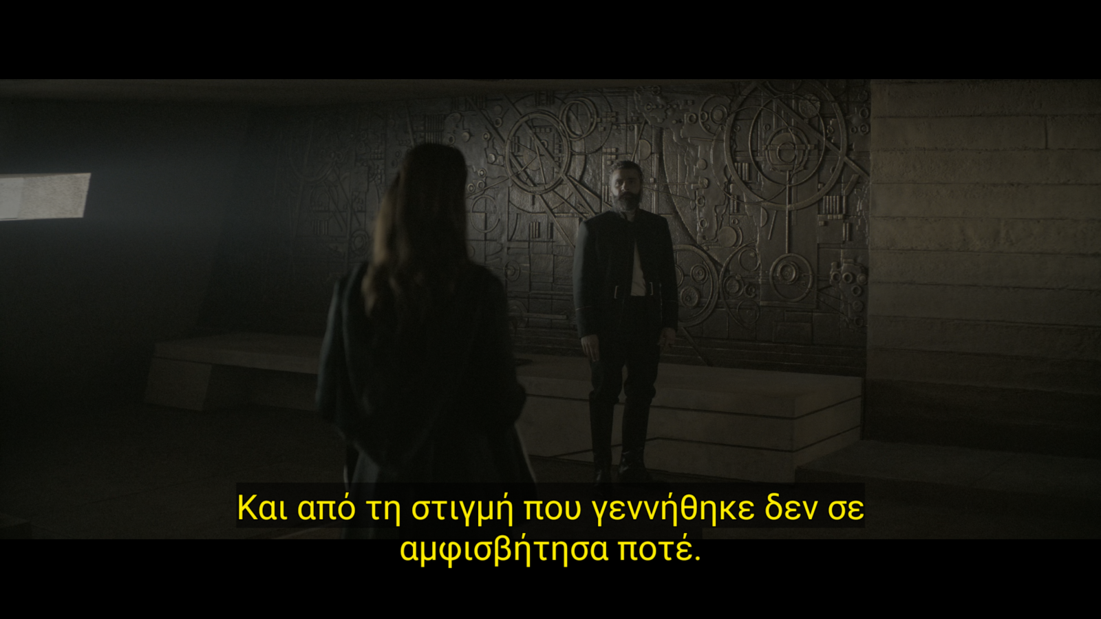

επισης δεν μπορω να βρω πως βαζω περιγραμμα στους υποτιτλους στο shield.
η ιδια ταινια μεσω browser plex,παιζει με περιγραμμα τους υποτιτλους.
στο shield δεν εχει περιγραμμα.
μπορει με καποιον τροπο να γινει και στο shiled?

δεν μιλαω για το υψος.
αλλα για το μαυρο περιγραμμα.
μπορω να εχω μονο μεσω borwser και οχι μεσω Plex στο shiled.?
Όχι ότι θα δεις μεγάλη διάφορα άλλα τουλάχιστον θα έχεις ένα υποτυπώδες background.Στο APPEARANCE βάζεις τις τρεις τελευταίες επιλογές όπως τις βλέπεις.042622210350.png042622210317.png042622205723.png

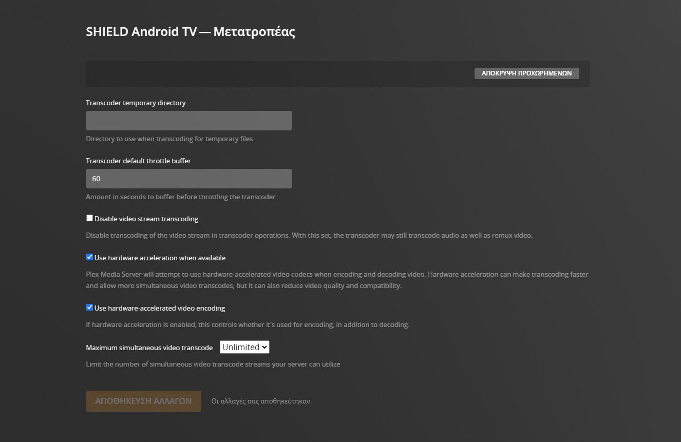

εμένα στο nas synology ειναι οπως φαίνεται στην φωτο κρινεις σκοπιμο να το βαλλω οπως εσυ? δημιουργει καποιο προβλημα?
