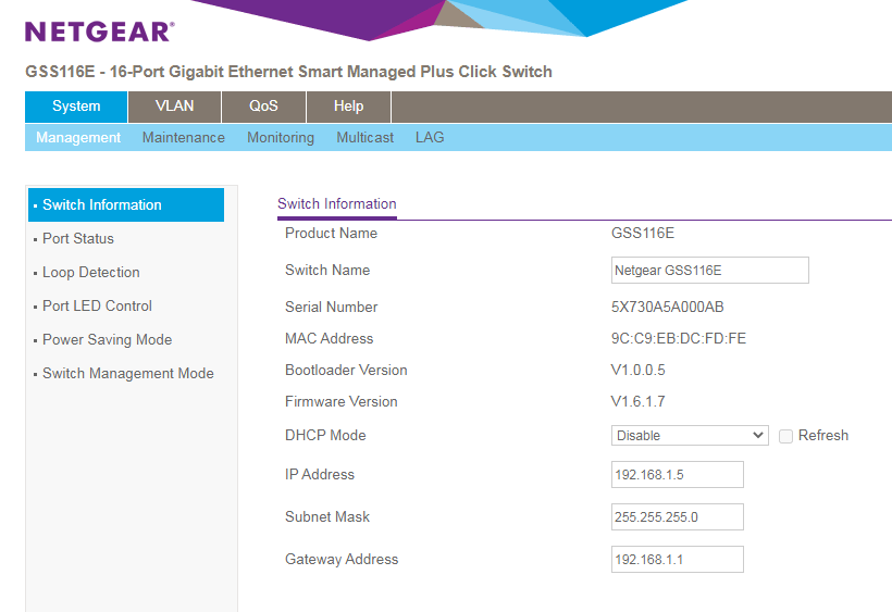

Αν το Router δεν υποστηρίζει Gigabit, πάρε ένα gigabit switch, βάλτο μπροστά από το router και θα είσαι κομπλέ.
μα δεν κανει τιποτε ετσι,αφου ουσιαστικα το 1000αρι switch απο 100αρα θυρα θα περνει.
οποτε το 1000 που θα βλεπει στο shield,εικονικο θα ειναι.
Λάθος κάνεις Δημήτρη. Αν βάλεις μπροστά από router με 100άρες ports, 1000άρι switch, ασχέτως του router, σε Gigabit θα παίζεις. Δεν το λέω εγώ :) . Και είναι δοκιμασμένο και από εμένα εδώ και αρκετά χρόνια.
μα πως γινεται αυτο?
αφου η πηγη δινει 100!
πως θα σου δωσει πραγματικο 1000 απο την στιγμη που το modem του δινει 100?
εσυ με αυτον τον τροπο τι κανεις?upscale?
Γίνεται γιατί πολύ απλά τον διαμοιρασμό τον αναλαμβάνει το switch. Το router απλά δίνει internet στο switch, το switch όμως αναλαμβάνει τον διαμοιρασμό στο LAN. Απαραίτητη προϋπόθεση στο LAN να πέφτουν gigabit συσκευές και μόνο. Αν βάλεις μια συσκευή (πχ PC στο router) και μία συσκευή στο switch, (πχ shield) θα μιλάνε σε fast ethernet. Αν βάλεις το PC το οποίο έχει gigabit δίκτυο στο switch και βάλεις και το shield στο switch, θα μιλάνε σε gigabit ethernet. Δεν τα λέω εγώ αυτά, βασικές αρχές των δικτύων είναι.
Με 1000αρι switch (router) και 100αρι modem εκείνο που αναβαθμίζεις ειναι το τοπικό σου δίκτυο, δηλαδή την ταχύτητα μεταφοράς αρχείων μεταξύ δυο η περισσοτέρων συσκευών οι οποίες υποστηρίζουν 10/100/1000 πχ pc->nas η nas->shield το οποιο παιζει πολυ μεγαλο ρόλο στην αναπαραγωγή "βαριών" αρχείων.
