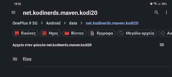

Για να κάνουμε μετάβαση σε νεότερο kodi, χωρίς να χρειαστεί να στήνουμε τη μάνα μας και τον πατέρα μας, παίρνουμε κάποιο είδος backup?
εγω στο cube το περασα πανω απο το kodi του playstore και τα κρατησε ολα.
οσες φορες εχω αλλαξει εκδοση,δεν χαθηκε τιποτε απο ρυθμισεις και πηγες video.
τωρα για τα addons δεν ξερω γιατι δεν χρησιμοποιω κανενα.
Reactions: group131
Ναι αυτό θα κάνεις.
Η nexus έχει δικός της installation folder.
Πάρε τα αρχεία από την επίσημη έκδοση του kodi και κανε επικόλληση στον φάκελο της nexus maven.
Έτσι θα κρατήσεις και το παλιό σου setup
