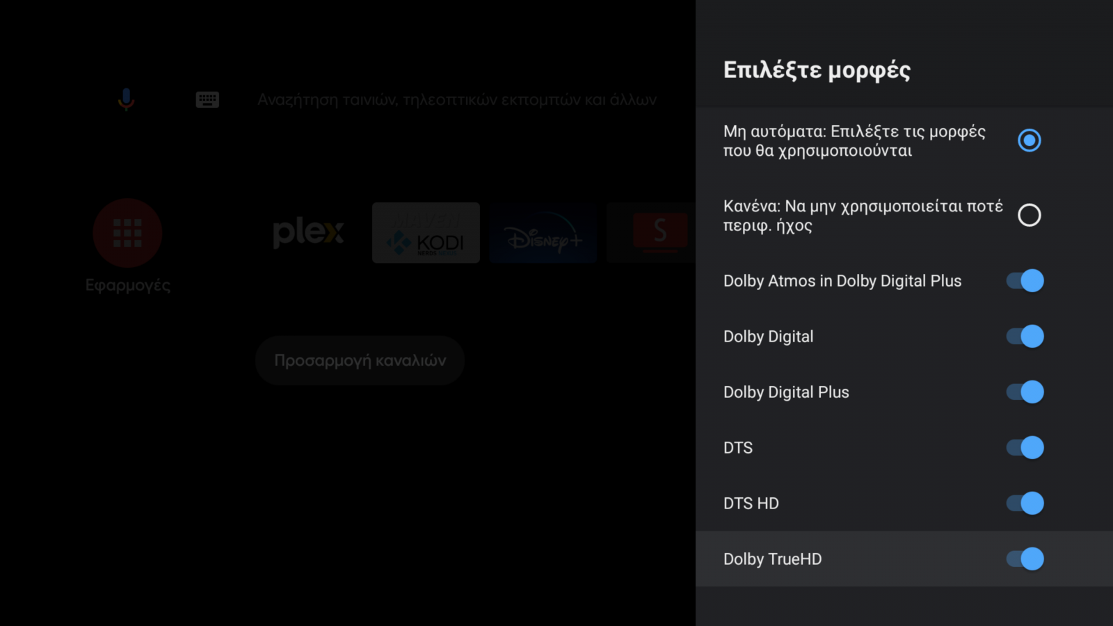

Καλημέρα στην παρέα. Έχω το τελευταίο shield, αγορασμένο από amazon τον περασμένο Μάρτιο. Τον Οκτώβριο μετά την τελευταία αναβάθμιση, δεν παίζει τίποτα άλλο στον ήχο παρά dolby digital +. Έχω δοκιμάσει να αλλάξω όλες τις ρυθμίσεις αλλά τίποτα. Receiver . Έχω τον denon 2800 dab εάν παίζει κάποιο ρόλο, με atmos ηχεία. Πάω για αντικατάσταση ή υπάρχει κάτι που δεν έχω πάρει μυρωδιά; Να σημειώσω Ότι το ps5 και άλλες πηγές, βγάζουν κανονικά atmos και άλλα format ήχου στον denon. Κάθε βοήθεια, ευπρόσδεκτη.
Θα σε πάρω το βράδυ τηλ. να πάμε σε βήμα - βήμα σύγκριση (τις δίκες σου ρυθμίσεις με τις δίκες; μου) μπας και βρούμε άκρη. Ιδέα τελευταίας στιγμής. Μήπως το πρόβλημα βρίσκεται στις ρυθμίσεις του denon και όχι του nvidia?
Δες αν στις ρυθμισεις του ενισχυτή σου εχεις επιλέξει καποιο (Dolby) DSP κατα λάθος.

Επίσης, από ποιον player? Αν είναι από Netflix τι σου λέει στο μενού, πριν επιλέξεις την ταινία/σειρά?
Ποιό μενού εννοείς; Του netflix; Σε κάθε περίπτωση προσπαθώ να κάνω αναπαραγωγή atmos υλικού. Και σε νετφλιξ, και Disney, και Prime, και apple tv+, και tidal, και αρχεία με σχετική ένδειξη από Kodi και plex που έχω στο Nas. Σε όλες τις περιπτώσεις μου βγάζει dolby digital +. Η μοναδική περίπτωση που αυτό αλλάζει και μου βγάζει σωστή ένδειξη ο receiver είναι όταν κάνω αναπαραγωγή του αρχείου μέσω της εφαρμογής files του shield (έχει κάποιον default player αν κατά την εξερεύνηση ζητήσεις να το αναπαράξει).

Εννοώ τι ένδειξη βγάζει το Netflix όταν περιηγείται στο μενού. Αν προσέξεις δίπλα από τον τίτλο δείχνει αν είναι Atmos. Αν σου βγάζει Atmos εκεί, η συσκευή αναπαραγωγής είναι σωστά στημένη οπότε το θέμα είναι στον ενισχυτή
ΥΓ. Αφού από κάποια εφαρμογή σου βγάζει Atmos μπλέκει το πράγμα. Σε ποια εφαρμογή σου βγάζει μόνο DD?

Σε ευχαριστώ. Θα ψάξω καλύτερα τις ρυθμίσεις του ενισχυτή. Ομολογώ ότι δεν τον γνωρίζω πολύ καλά. Θα κοιτάξω βασικά αυτό που είπε ο Vandergr πιο πάνω.
Μου το εμφανίζει σε όλες τις εφαρμογές. Και στο νετφλιξ.
Παιδιά ευχαριστώ πολύ. Το έλυσα το θέμα. Το πρόβλημα ήταν στον denon με τις ρυθμίσεις από τα πράσινα, κόκκινα, κίτρινα κουμπάκια που είχε θίξει ο φίλος Vadergr. Όλων σας όμως οι παρεμβάσεις με βοήθησαν να κατανοήσω το θέμα. Ευχαριστώ και πάλι! Ήμουν για αντικατάσταση του shield. (άμα είσαι τεχνολογικά αναλφάβητος, να τι παθαίνεις...)
