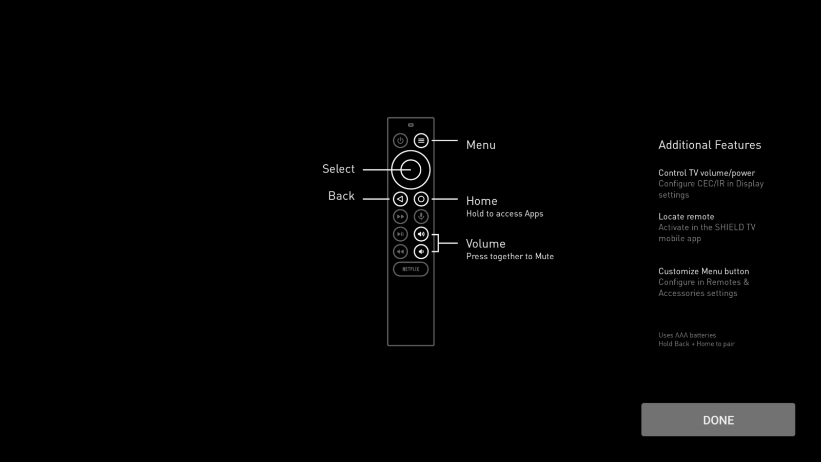

Στο remote control γιατί τελειώνει η μπαταρία γρήγορα
Κάνε επαναφορά (reset) το R/C και αν δεν δουλέψει επικοινώνησε με την nvidia για να σου το αλλάξουν.

γιατι να μην αλλαξει μπαταρια ? Ανοιγει το καπακι ευκολα,βαζει και μια επαναφορτιζομενη ακομα καλυτερα !
ευχαριστω για την απαντηση πιο πανω !
Επειδή δεν είναι φυσιολογικό να τελειώνει τόσο γρήγορα η μπαταρία. Το δικό μου είναι με τις ίδιες μπαταρίες από τον Ιανουάριο.
ας μας πει ο φιλος ποσο καιρο το εχει...μηπως το εχει συχνα στο χερι κι ανοιγει συνεχως ο φωτισμος των πληκτρων?
Το παλιό το remote control το έχω από τότε που αγόρασα το shield και μια φορά άλλαξα μπαταρία σε αυτό εδώ κοντεύει 6 φορές από το καλοκαίρι χωρίς να το χρησιμοποιώ

Όταν σου βγάλει μήνυμα για χαμηλή μπαταρία βγαλε από το R/C τη μια μπαταρία και πάτα τα κουμπιά select και home(συγχρόνως) κράτα τα πατημένα και ξανάβαλε την ίδια μπαταρία στο R/C και συνέχισε να τα πατάς μέχρι που να ακούσεις ένα μπιπ.
ευχαριστω θα το δοκιμασω
