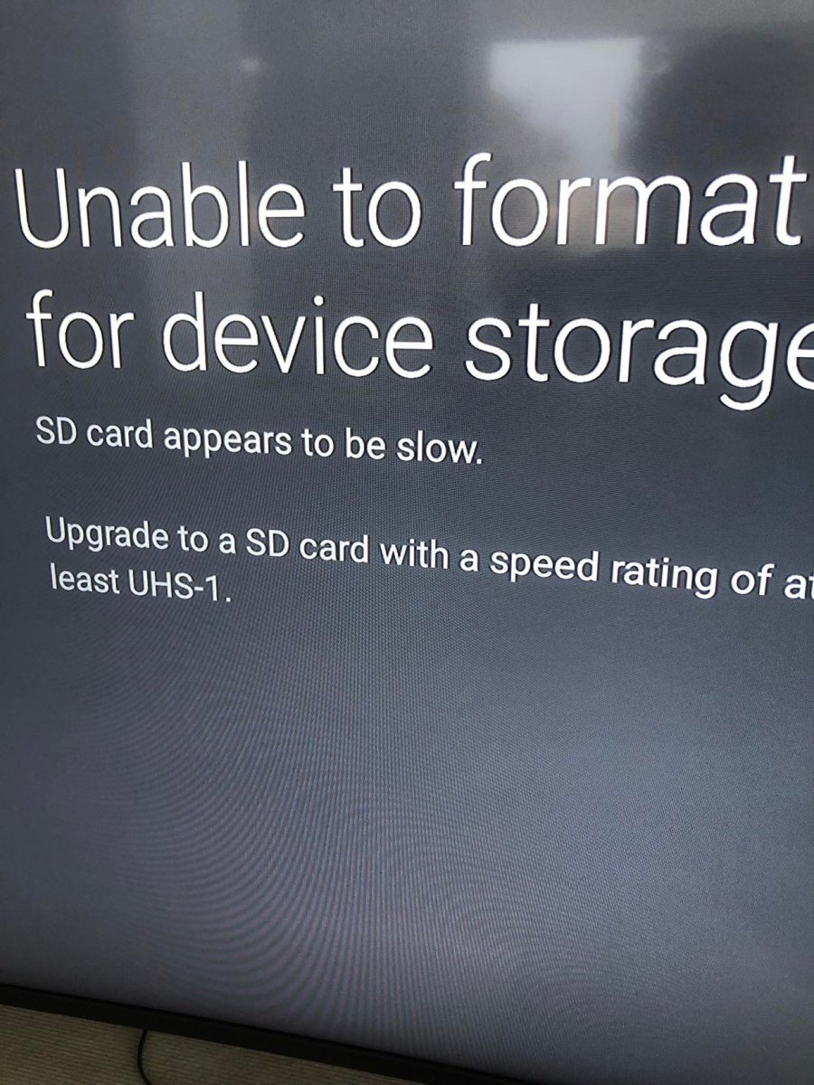

Σε ευχαριστω για την απαντηση. Θα δοκιμασω αυτην που δουλευες την Sandisk Extreme Pro , να παρω αυτην με 64 GB η με τα 128 GB? Αυτο μου γραφει στις 2 microSD που δοκιμασα.

Καλησπερα , αυτες τις 2 δοκιμασα, αλλα και στις 2 μου εβγαλε αυτο που γραφω στην ποιο πανω απαντηση !!

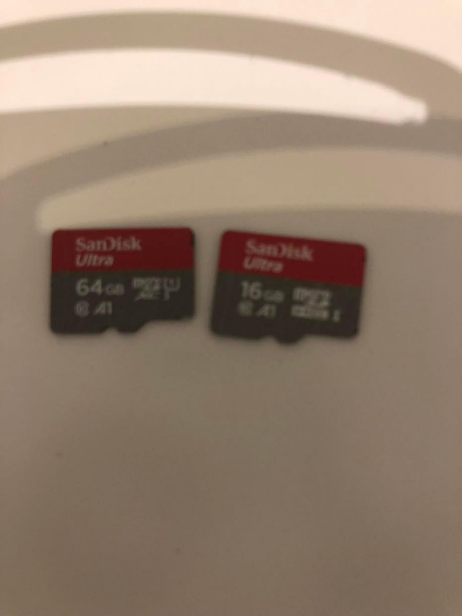

Τι SD κάρτα του έβαλες?
Μοντέλα και προδιαγραφές.
Έγραφαν έστω class 10?

Χωρητικότητα16 GBΤύπος ΚάρταςmicroSDHCBus SpeedUHS-IExtraμε αντάπτορα
Επιδόσεις​
Speed Class10UHS Speed ClassU1Application ClassA1Ταχύτητα Ανάγνωσης98 MB/sΤαχύτητα Εγγραφής100 MB/s
Αυτα ειναι τα χαρακτηριστικα και απο τις 2 καρτες και την 16 GB και την 64.

Θα έπρεπε να είσαι οκ θαρρώ.

Και εγω αυτο νομιζα, δεν μπορω να καταλαβω γιατι δεν ειναι συμβατες. Εκανα ξανα δοκιμες και με τις 2 SD αλλα ξανα το ιδιο μηνυμα μου βγαζει. Μηπως θελει καποια ρυθμιση το Nvidia?
