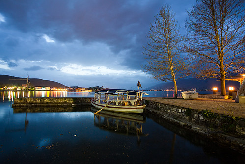

Το πρόβλημα στη συγκεκριμένη δεν είναι η φωτορύπανση καθ' εαυτή, καθώς τα ίδια φώτα υπήρχαν και στην άλλη φωτογραφία, αλλά η θολούρα της ατμόσφαιρας, που αντανακλά και διαχέει τα φώτα της πόλης, ενισχύοντας το φαινόμενο. Όπως ακριβώς στη φωτογραφία από τη λίμνη Ζηρού που ανέβασα χθες, ήταν τα σύννεφα αυτά που έδιναν το φως, ανακλώντας και διαχέοντας το φως της μακρινής δύσης και τα φώτα από τον άξονα Ιωαννίνων-Άρτας. Με τον τρόπο αυτό μπόρεσε και φωτίστηκε το κάδρο, σε μια κατασκότεινη και αφέγγαρη νύχτα. Εμείς, όπως θα θυμάται ο Χρήστος, με φακό φέγγαμε πού θα πατήσουμε. Το μάτι δεν την έπιανε αυτή την ανεπαίσθητη διάχυση που έκαναν τα σύννεφα (μιλάμε για έκθεση 5 λεπτών με iso 1000!!).

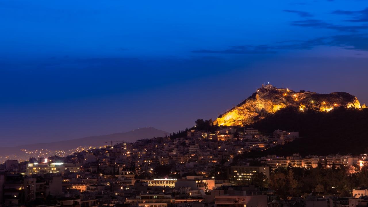

Πχ εάν δεις τις παρακάτω, που έχουν ληφθεί με κάποια λεπτά διαφορά, θα προσέξεις πως στη δεύτερη που έχει πέσει το φως, φαίνεται εντονότερο το πώς τα σύννεφα ανακλούν τα φώτα της πόλης και γίνονται κόκκινα.
blue hour by S_end, on Flickr
dusk by S_end, on Flickr
