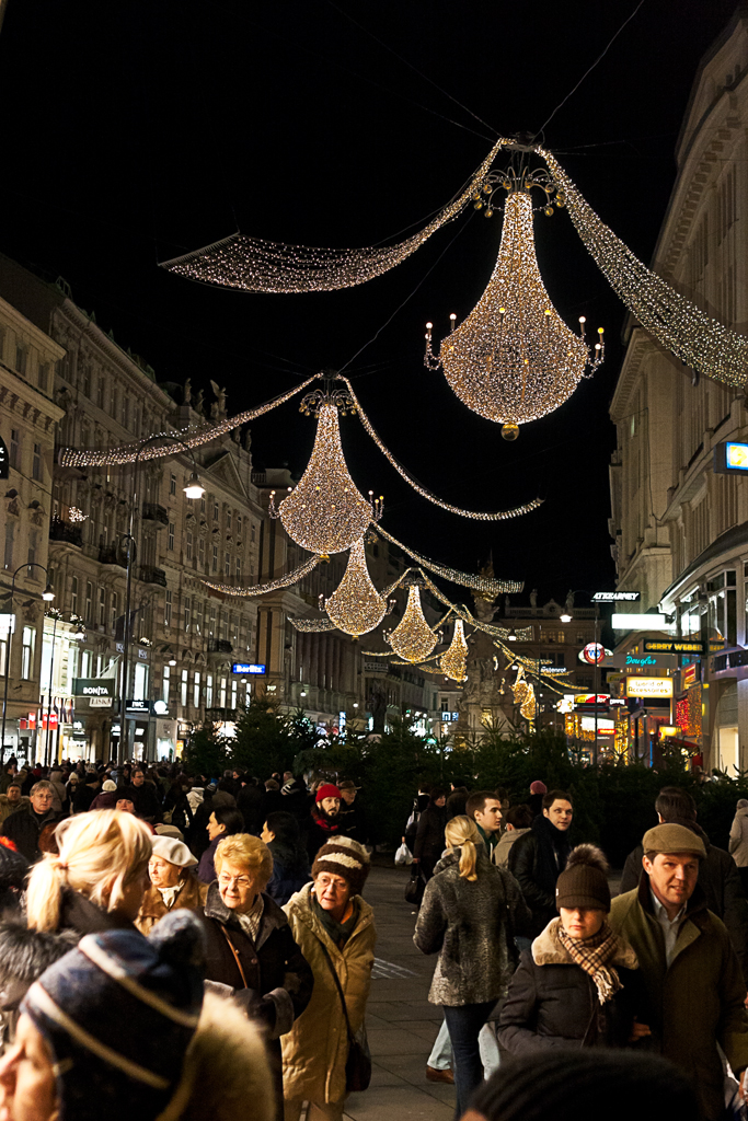

Aν και θα το βγαλουμε οφ τοπικ, προς την επεξεργασια το νημα, αλλα... προσπαθουμε να μαθουμε πως βγαζουμε σωστη νυχτερινη φωτογραφια και ειδικα χριστουγεννιατικη με τα λαμπιονια της και με τα σκοτεινα της...:ADFADF1:
Cane, καλη εγινε, φωτισε λιγο, αλλα το θεμα με τις ρυθμισεις (όλες τις ρυθμισεις) πανω στο ιδιο αρχειο, ειναι οτι η μια αλληλοκαλυπτει την αλλη και θελει πολυ προσοχη ωστε να παρεις αυτο που περνεις (και αν το παρεις) με τεχνικη hdr...
Η πιο καλη λυση που ειχα βρει, ηταν κλασσικα με διπλη επεξεργασια και στη συνεχεια στο φωτοσοπ κατι εκανες με τα channels και με copy-paste καποιες μασκες που εφτιαχνες εκει... δεν το θυμαμαι σχεδον καθολου, προσπαθησα μονος μου να βρω τι γινεται και εβγαλα το παρακατω...
Vienna by 1L1as, on Flickr
Καλο μου φαινεται... τα σκοτεινα φωτισαν με περιπου +2EV και πολυ fill light και τα φωτεινα σκοτεινιασαν κατα 1,5 στοπ περιπου...!!!!!
Καλά το γέλιο είναι ότι βλέποντας τη δική σου επεξεργασία σκέφτηκα ότι το ΗDR που έκανα ήταν εντελώς οφ. Las Vegas έγινε η πόλη:BDGBGDB55:
Είναι πολύ δύσκολο αν δεν έχεις δει την εικόνα. Στο φωτοσοπ το έκανα.
