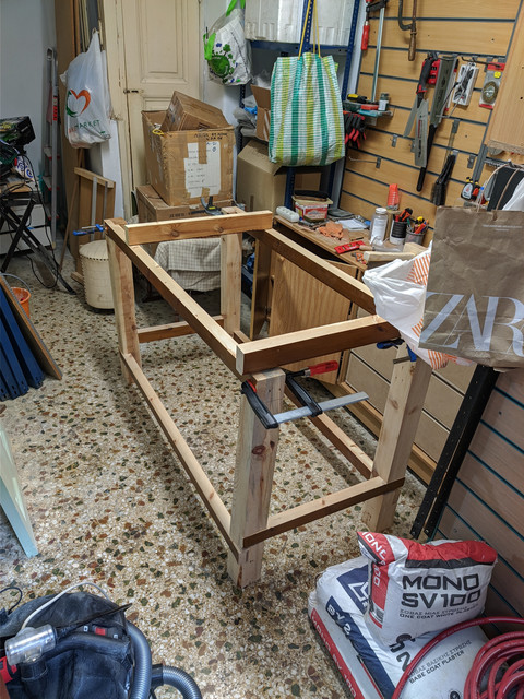

Λοιπόν.. Έκανα ένα πρόχειρο dry fit που λένε, με ότι έχω έτοιμο μέχρι στιγμής..
Και για να δω τι θα κάνω με τα πάνω τελικά και να μετρηθουν..
Αρκετά τα θέματα πιο πολύ στις κάτω τραβερσες στην αριστερή (όπως κοιτάμε τη φώτο) μεριά.. (εκεί είναι θεοστραβο το χοντρό δοκάρι, σαν να στρίβει) Αλλα νταξει.. Μόλις βιδωθουν λογικά δεν θα κουνιέται πράμα. Περιμένω κάτω 6χ70 βίδες και θα το δω.
Καλα το πας....
Δεν ξερω τι μηκως εχει ο παγκος σου αλλα απο πανω θα εβαζα 4 δοκαρακια....για να αντεχει και βαρος εκτος απο να ειναι στιβαρος....
Θα μπουν.. Κάθετα δεν λες;
Δεν έχω ξύλα τώρα.. Όταν ανοίξουν θα πάρω.. Αυτά τελευταία θα μπουν..
Και πάνω και κάτω..
Μια χαρά βγαίνει, μ' αρέσουν πολύ όπως φαίνονται οι ενώσεις. Τα πόδια πως τα έβγαλες τετράγωνα (10Χ10 ; ) - οι φωτογραφίες που είχες στην αρχή είχαν πιο λεπτά ξύλα, εκτός και αν ξεγελά η φωτογραφία.
Δεν ξέρω τι θα βάλεις για επιφάνεια, αλλά αν είναι κάτι χοντρό πιστεύω ότι είσαι οκ με τα δύο ξύλα που είναι στην φωτογραφία έτοιμα για να μπουν, χωρίς επιπλέον ενισχύσεις.
