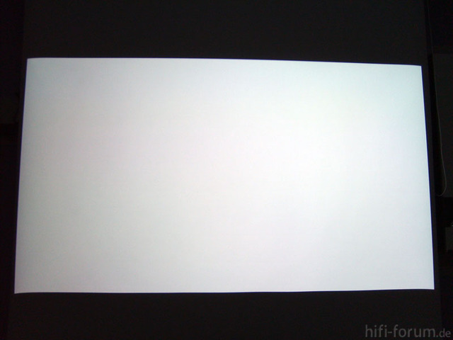

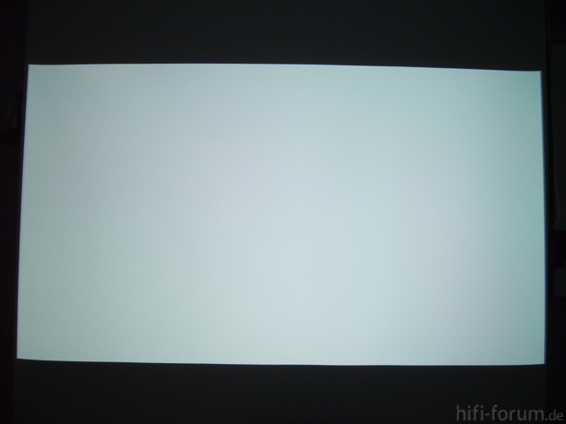

...δεν τα λεω εγω....οι φωτο τα λενε..
Οπως ειπα ποιο πριν ....τα dlp ειναι σε καλυτερη μοιρα απο τα lcdοειδη
Yπαρχουν αρκετες φωτο με προβληματα ανομοιομορφιας σε dlp...αν ψαξεις θα βρεις.
.....και ο δικος μου infocus ειχε...
η 2η και 3η φωτο,ειναι μετα απο αντικατασταση προβολεα λογω ανομοιομορφιας...:Banane0:

Η φωτογραφία του Sony στο πρώτο ποστ είναι στα 100 ire. ΔΕΝ φταίει η ίριδα για το χάλι που βλέπουμε.
ο 8720 ο δικός μου έκανε κατι παρόμοιο σε καρτέλα με λευκές γραμμές και αυτό οφείλεται σε παιχνίδια του φακού . Και δεν είχε 4000 αλλά 5500 αρχικά όταν κυκλοφόρησε . Θα μου πεις ένα τόσο ακριβό μηχανάκι να έχει προβλήματα με το φακό? Συμβαίνουν και στις καλύτερες οικογένειες . Βέβαια σε λευκό φόντο ούτε λόγος για ανομοιομορφία
Γιαννη, ο συγκεκριμένος προβολέας προφανώς είναι ελλατωματικος, οποτε εάν θέλεις να υπονοήσεις ότι οι μοντέρνοι lcd έχουν τέτοια προβλήματα ανομοιομορφίας, είσαι τελείως foul...
Ναι βρε παιδι μου, αλλα οποιοσδήποτε προβολέας με τόση ανομοιομορφία όσο της φωτό, πάει για επιστροφή ως ελλατωματικος, thats all..
