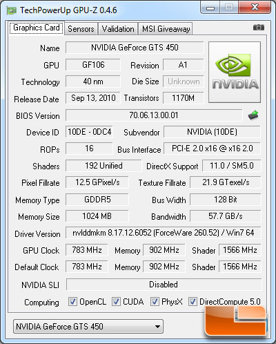

ποια gts450 έχεις john. να την διαβάζει λάθος το techpowerup μπορεί. αναβάθμισε στην τελευταία έκδοση του 0.5.5. στο gpu clock και στο shader clock συμφωνώ. στο gpu memory clock λέω α-π-ο-κ-λ-ε-ι-ε-τ-α-ι να είναι 500. πρέπει να είναι τουλάχιστον 900.
http://www.techpowerup.com/reviewdb/Graphics-Cards/NVIDIA/GTS-450/
http://www.hwcompare.com/7819/geforce-9500-gt-ddr2-vs-geforce-gts-450-1gb/
Απάντηση: Re: Απάντηση: Οδηγός αναπαραγωγής αρχείων με χρήση Frame Interpolation.
Αυτή.
Να αναβαθμιστώ στην νέα έκδοση, αν και δεν βλέπω πως μπορεί να βοηθήσει όταν ο επεξεργαστής στα 1080 αρχεία και με 30 καρέ 100σταρίζει.
πρέπει να βλέπεις κάτι τέτοιο.
το πρόβλημα είναι ότι το memory πρέπει να είναι 902 . σε εσένα γράφει 500
τώρα είναι λάθος του προγράμματος για την συγκεκριμένη κάρτα (αν και βλέπω οτι τις διαβάζει σωστά τις 450 εν γένει) ή είναι όντως 500 και η κάρτα σου είναι underclocked στη μνήμη. τα άλλα 2 είναι σωστά.

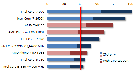

Ουσιαστικά είναι σαν να παίζουμε video 1080p60 + τον MAdvr (προαιρετικα αν παίζουμε με SVP kit) + τα μαθηματικά του SVP kit (οpenCL)
το F.I. τουλάχιστον με SVP kit δεν πιέζει μόνο τον επεξεργαστή αλλα και την κάρτα.
και όταν λέμε πιέζει , πιέζει πάρα πολύ
δείτε ένα γράφημα του ίδιου του developer.

από το svp team έχει αναπτυχθεί μια εφαρμογή για έλεγχο - benchmarking επεξεργαστή - κάρτας γραφικών για χρήση του συγκεκριμένου προγράμματος frame interpolation. ίσως είναι χρήσιμο να αρχίσουμε να ποστάρουμε αποτελέσματα με το σεταπ μας.
Η εφαρμογή
http://www.svp-team.com/wiki/SVPmark
και εδώ μια λίστα με αποτελέσματα δοκιμών
https://spreadsheets.google.com/spr...h2WGZtZnBjWkE&hl=en_US&authkey=CPLQ7-AI#gid=0

Aκόμα κι ενας i7 2600 ή ενας εξαπυρηνος amd phenom ii x6, δεν εξασφαλίζει ότι θα παίξει από μόνος του f.i@1080p60 + madvr + svp kit με την ενσωματωμένη ΗD3000 ή μια onboard ΑΤΙ 4250(880G) αντιστοιχα.
Στο γραφημα που δινει στο site του,
μιλάει για good settings χωρίς να το ορίζει.
Θα 'θελα παρα πολύ να δω τι ειναι αυτά τα good settings.
