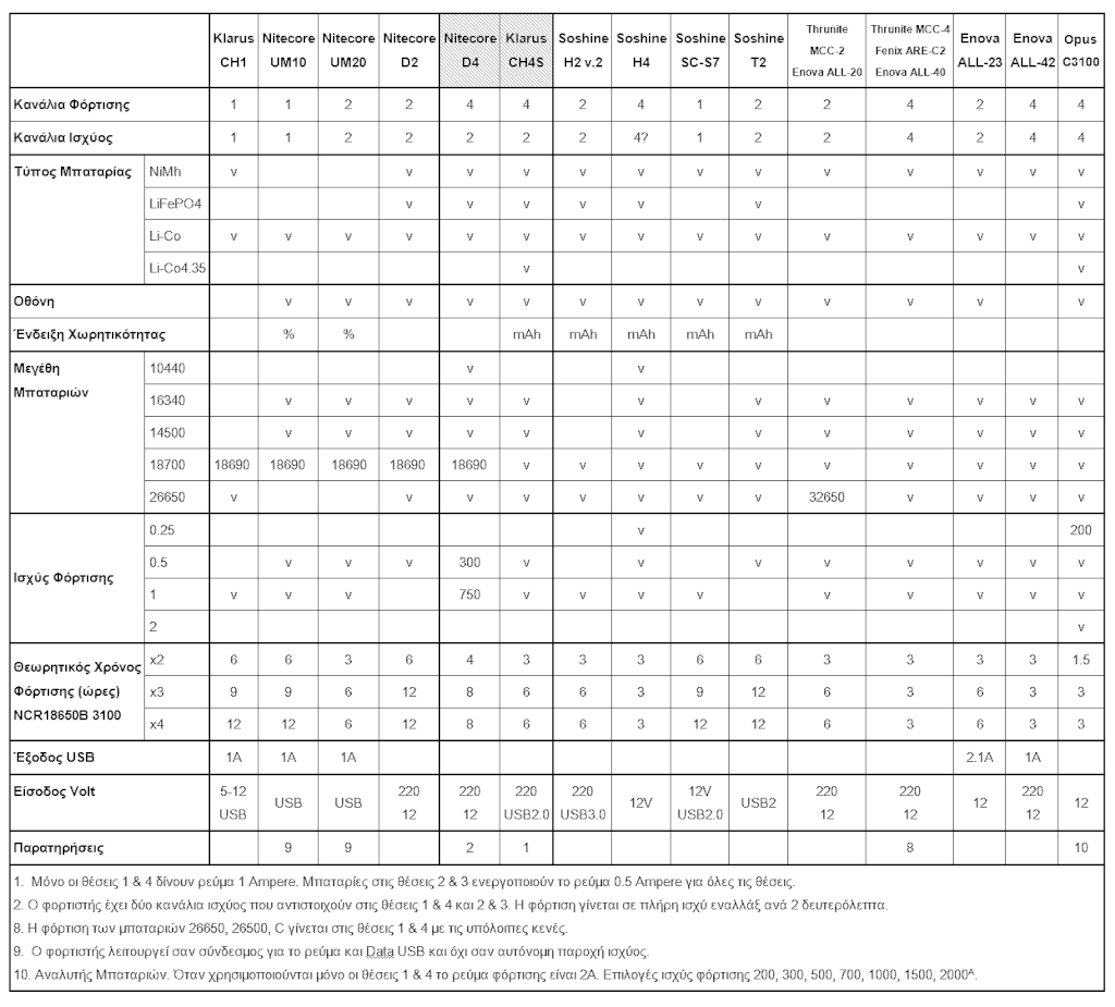

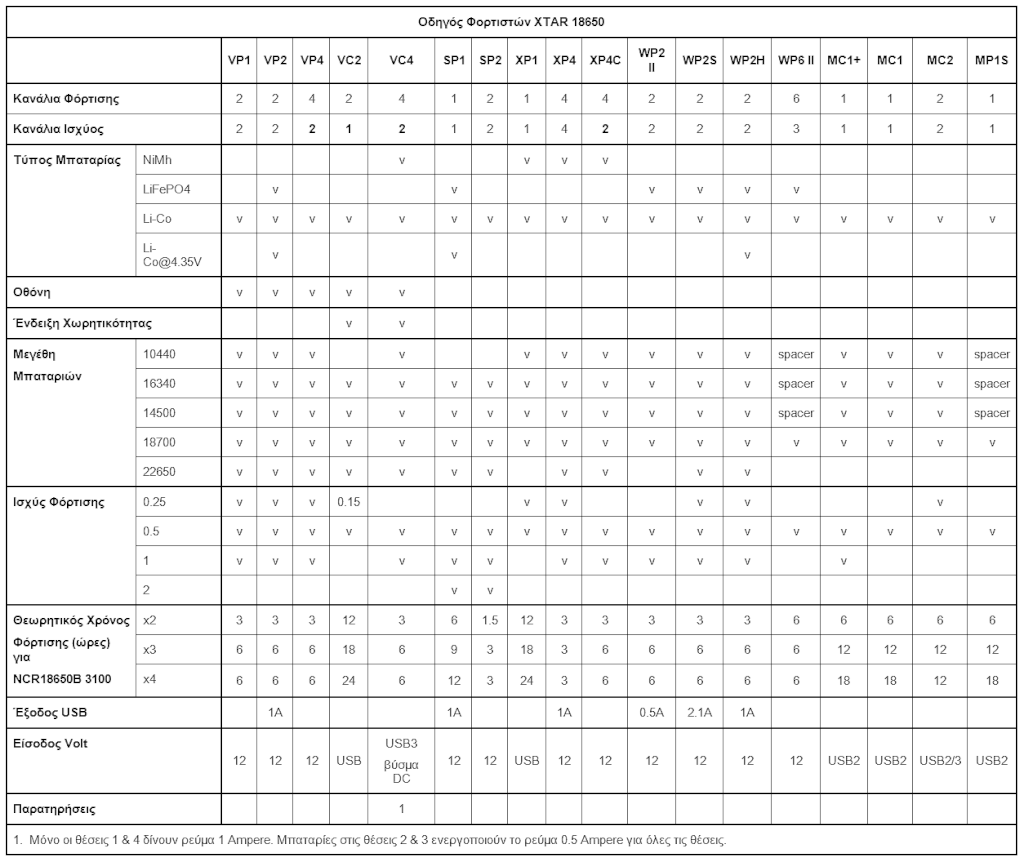

με επιασε μια τρελλα σημερα και αρχισα την νεα εκδοση του οδηγου...αυτη τη φορα θα εχει ολους τους επομενους φορτιστες, αλλα θα ολοκληρωθει σιγα σιγα...
Για σημερα εχει τους XTAR

Ολοι οι φορτιστες των nitecore, klarus, fenix, thrunite φτιαχνονται απο την enova. http://www.enova18650.com/category/product-list/enova-charger/
Προσεξτε οτι οι φορτιστες της ειναι λιγο καλυτεροι των nitecore.
επιsης ο klarus Ch4S τα σπαει!
και προσεξτε τον Enova ALL-23

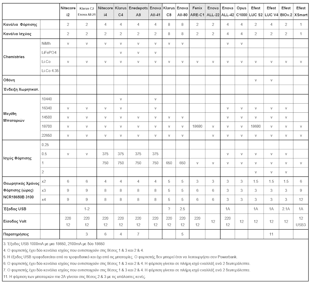

να συμπληρωσω επισης οτι χωρις τα τεστ του HKJ δεν θα εβγαζα ευκολα ακρη
Battery%20Comparison%20t2.gif~original
πρεεπι αν δεις τις λεπτομερειες στον τροπο φορτισης, το μεγιστο μηκος μπαταριων κτλ κτλ.
Και γιατι οχι τον ομοιο klarus CH4S...εχει αυτα που δεν εβαλε η nitecore.
Ο Enova All-23 ειναι καλυτερος, σχεδον αναλυτης, αλλα δεν μπορω να τον βρω πουθενα για πωληση
Ανανεωμενος ο 2ος πινακας
http://i1262.photobucket.com/albums/ii619/kostaspapakotas/Battery Comparison t1a.gif~original
Κωστα, στους φορτιστες nitcore I2 και I4 δεν χωράνε μπαταριες 18700. εκ πείρας στο λέω. μονο στους D4 και D2.
P.S. γιατι γραφεις στους πίνακες 22650 και οχι 26650?
Η περισσότεροι δέχονται τις 26650. :grinning-smiley-043
γιατι τα ειχα παιξει..γυρνουσαν τα ματακια μου...και να φανταστεις σε εναν το ειχα μαλιστα αλλαξει...:violent-smiley-030:
στο διορθωμενο πινακα, βαζω την ενδειξη 18690...
Battery%20Comparison%20t1a.gif~original
ok. thanks :))
μπορεις να αλλαξεις και στον πιο πάνω πινακα, αν θες, το οτι: στους φορτιστες nitecore D4, D2 χωρανε μπαταριες 18700 ( 70 χιλιοστων ). το εχω επιβεβαίωση εγώ πολλες φορες.
στην επομενη αναθωρηση....μιλαμε για αυτες με τον προεξεχοντα πατο ετσι?
βασηστικα στον ΗΚJ που λεει οτι δεν χωρανε
βασικα -και αν διαβασεις ολο το review- μονο ενα θεμα εχει.
"NiMH works fine at 1A, but need better termination on 0.5A, I am a bit worried it might miss termination on some cell when using 0.5A."
γιατι
Detecting a full cell depends on charge current, it is faster with 1A than with 0.5A
το ιδιο θεμ το εχει εντοπισει καισ τον nitecore D4
"With -dv/dt termination it takes some time to detect a full battery, but this charger is very slow at it with 28 minutes."
Ναι. Δοκίμασα με Panasonic NCR18650B protected and Samsung ICR18650 2600mAh protected . 70 χιλιοστών και οι δυο.
