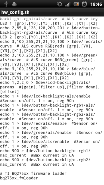

  7. Εντοπίζουμε τη γραμμή # LMU AS3676 Configuration (LMU σημαίνει Lighting Management Unit)
  8. Εντοπίζουμε τις γραμμές (είναι προς το τέλος του κειμένου --- δείτε την εικόνα στο τέλος):
Code:
echo 1 > $dev/lcd-backlight/als/enable  #Sensor on/off. 1 = on, reg 90h
echo 1 > $dev/button-backlight-rgb1/als/enable  #Sensor on/off. 1 = on, reg 90h
echo 1 > $dev/button-backlight-rgb2/als/enable  #Sensor on/off. 1 = on, reg 90h
echo 1 > $dev/red/als/enable  #Sensor on/off. 1 = on, reg 90h
echo 1 > $dev/green/als/enable  #Sensor on/off. 1 = on, reg 90h
echo 1 > $dev/blue/als/enable  #Sensor on/off. 1 = on, reg 90h
9. Αλλάζουμε τις τιμές 1 μετά το echo σε 0. Δηλαδή θα έχουμε:
Code:
echo 0 > $dev/lcd-backlight/als/enable  #Sensor on/off. 1 = on, reg 90h
echo 0 > $dev/button-backlight-rgb1/als/enable  #Sensor on/off. 1 = on, reg 90h
echo 0 > $dev/button-backlight-rgb2/als/enable  #Sensor on/off. 1 = on, reg 90h
echo 0 > $dev/red/als/enable  #Sensor on/off. 1 = on, reg 90h
echo 0 > $dev/green/als/enable  #Sensor on/off. 1 = on, reg 90h
echo 0 > $dev/blue/als/enable  #Sensor on/off. 1 = on, reg 90h
10. Εντοπίζουμε επίσης την γραμμή
Code:
echo 1,40,255,35,35,1,100 > $dev/lcd-backlight/als/curve  # ALS curve display BL [grp],[Y0],[Y3],[K1],[K2],[X1],[X2]
και την αλλάζουμε σε
Code:
echo 1,255,255,255,255,255,255 > $dev/lcd-backlight/als/curve  # ALS curve display BL [grp],[Y0],[Y3],[K1],[K2],[X1],[X2]
(thanks lousou76)
11. Σώζουμε το αρχείο. Αν κάτι πάει στραβά εδώ σημαίνει ότι δεν έχετε αλλάξει σωστά τα permissions.
12. Restart και είμαστε έτοιμοι.
