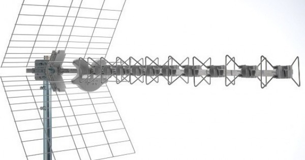

Ήμουν έτοιμος να παραγγείλω μία Televes αλλά ο τεχνικός μου μου είπε να προτιμήσω την Fracarro.
Έχετε κάποια γνώμη για κάποια από τις 2 παρακάτω;
Fracarro
Televes
Καλυτερα αυτην που ειναι ιδια με την Fracarro του τεχνικου, αλλα
εχει και φιλτρο LTE 5g.
Σ΄ευχαριστώ πολύ.Την παρήγγειλα από κατάστημα εκτός Skroutz και Best Price σε καλύτερη τιμή,με χαμηλότερα μεταφορικά και υποτίθεται πως είναι άμεσα διαθέσιμη.
Μεγεια αλλα δεν νομιζω αυτη να εχει φιλτρο 5g
Αυτή που μου έγραψες δεν είναι;
Νομιζω οτι αυτη που παρηγγελες ειναι αυτη που σου ειπε ο τεχνικος. (και δεν εχει φιλτρο 5g)
Αυτη που σου εγραψα εγω ειναι η LU10HD 5G 4G LTE και εχει φιλτρο 5g.
To φιλτρο 5g ειναι η τελευταια αντιπαρασιτικη τεχνολογια στις κεραιες και
χρησιμευει για να αποκοπτει συχνοτητες UHF 5g που πιθανον
να δημιουργουν προβληματα παρεμβολων.
Τετοια φιλτρα βεβαια υπαρχουν και μεμονομενα αλλα εφ' οσον
καποιοs αγοραζει τωρα καινουργια και καλη κεραια υποθετω οτι
καλυτερα να εχει φιλτρο 5g.
Τα 2 μοντέλα πρέπει να είναι τα:
και
οπότε από τους κωδικούς 217909 ή 217915 στο κουτί θα μπορούν να σου πουν ποια έχουν.
